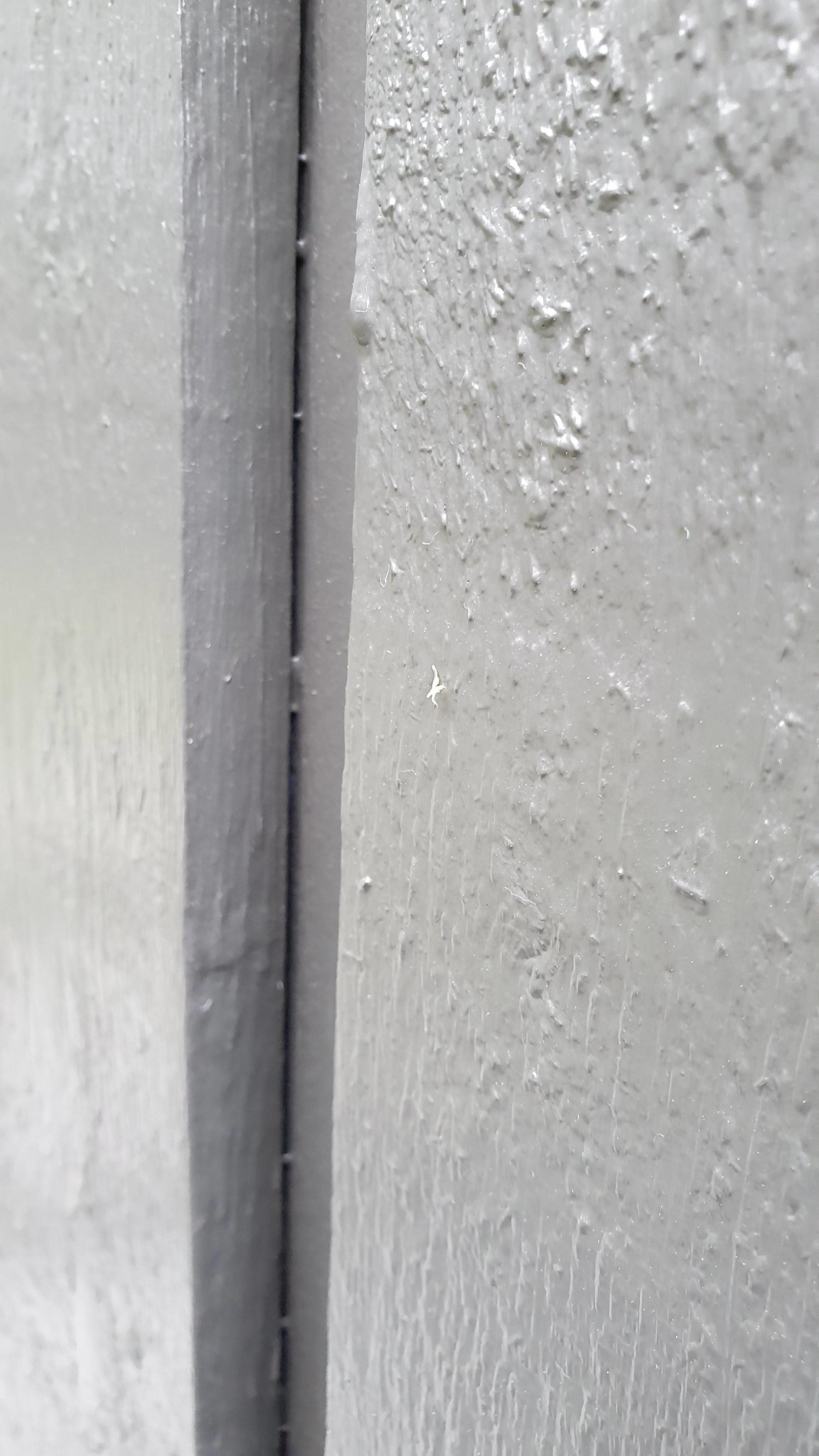

Håller på att få huset målat och har på en massa ställen litet glipa mellan panelerna (främre och bakre) som inte täcks av färgen. Främre panelen (stående) har väl slagit sig med åren och det är svårt att få bort utrymmena genom bara slå i spikarna mer.
Kanske en dum fråga men någon som vet om man ska bry sig om detta eller om det kan vara någon större risk att få in vatten? Bakre panelen skyddar väl drygt en centimeter in. Gå loss med latex är man inte så sugen på direkt, inte hälla på en massa färg heller.
Tacksam om någon har input här.

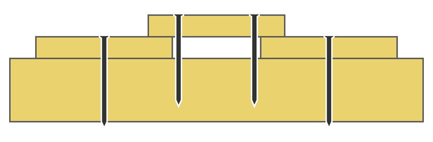

  • Glipa mellan nymålade stående och bakre paneler på husvägg, där färgen inte täcker.
  • Illustration av huspaneler med synliga glipor mellan stående främre och liggande bakre paneler med spikar.
Det är bara till att foga :) Men skippa latex! Köp valfri ms polymer-Fog. Sen är det bara till att foga och måla över.
EDIT: Läste kanske lite för fort. Finns luftspalt bakom panelen och gliporna inte är värre än den på bilden så krävs ingen åtgärd. Men vill du ändå göra något bara för att göra så är det fog som gäller.
