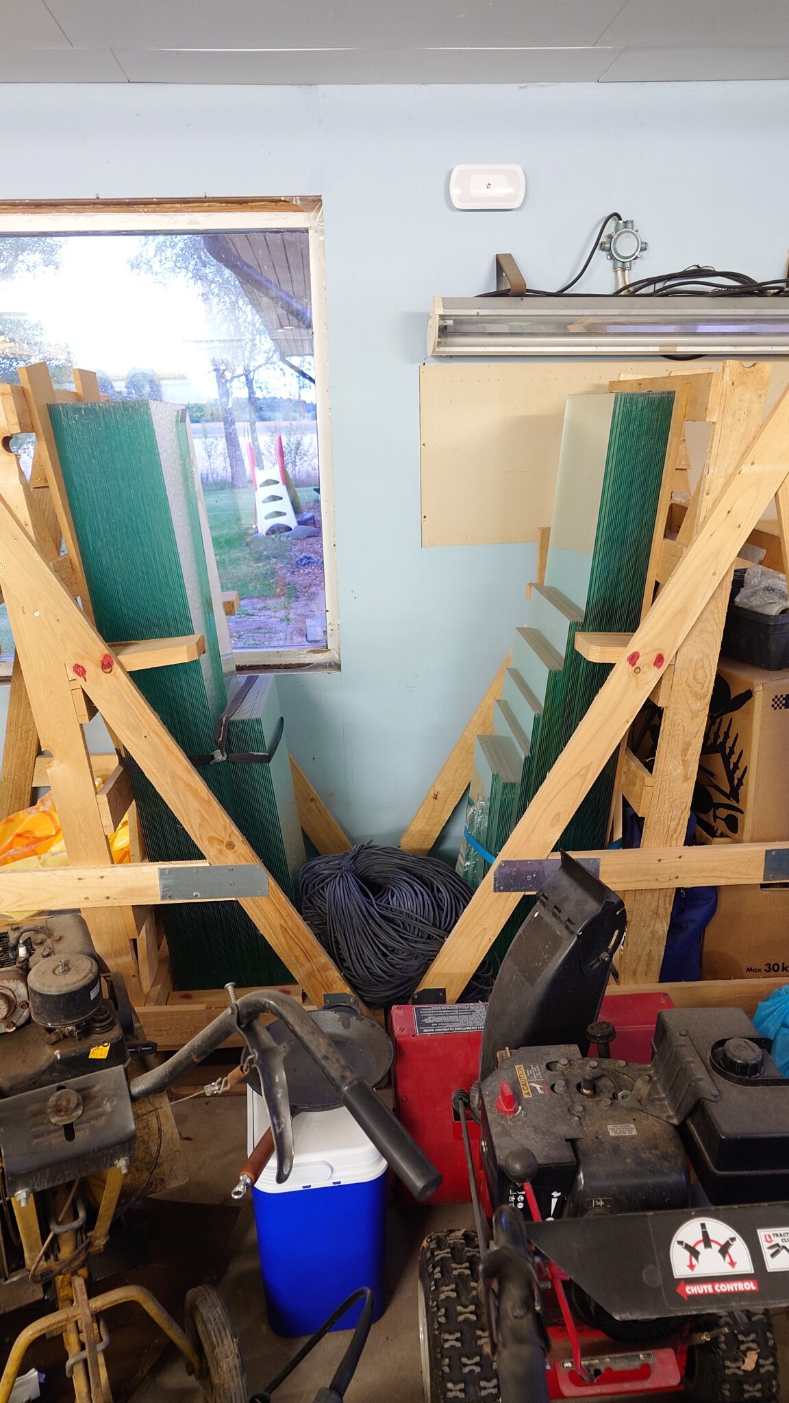

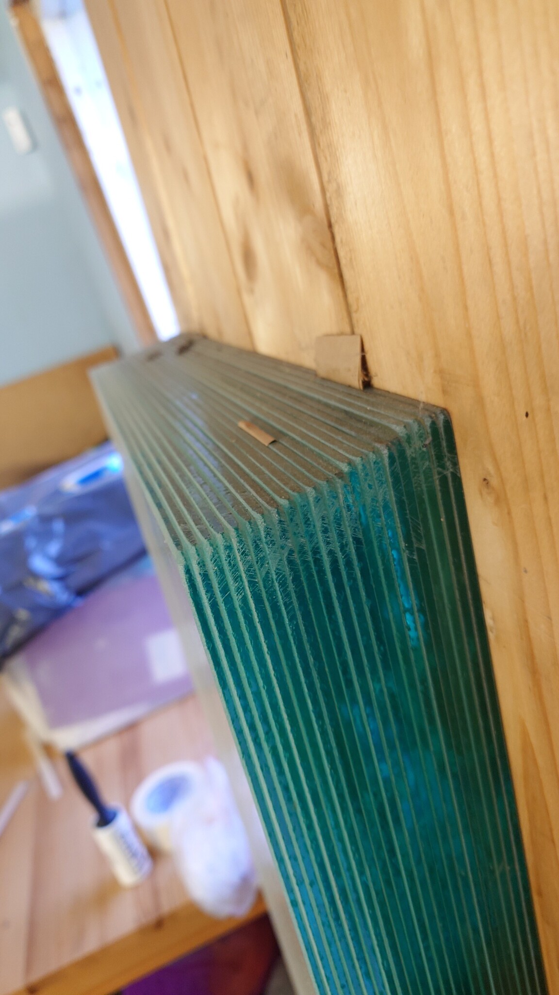

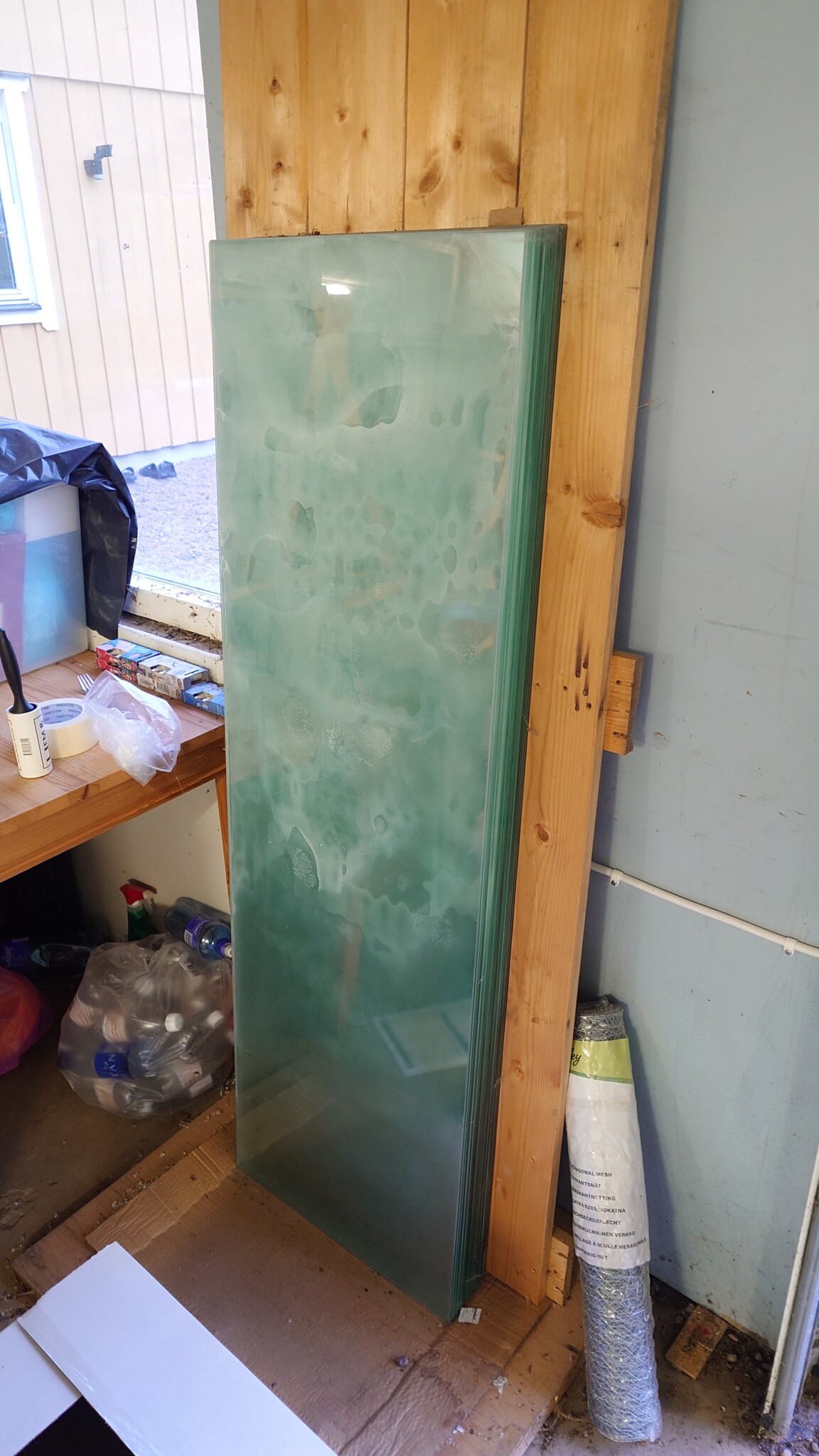

Har ett gäng glasrutor till ett stort växthus,förvarat i isolerat garage ett par år (minst 16° varmt vintertid) och som klistrat ihop sig. Förmodligen har det funnits fukt i/på/runt glasen innan dom kommit in i garaget.
Någon som har en idé om hur man ska få loss dom utan att allt exploderar?
Egna idéer..
1. Försökte "såga" med tandtråd, den gick av.
2. Att bända upp dom är ingen idé, går inte..
3. Att "såga" med ståltråd lär ju repa glasen istället.
4. Spruta wd55 ovanpå och låta det sippra ner i sin egna takt?
5. Hälla ljummet vatten ovanpå dom skivorna man försöker få loss?
6. Spelar värmen i garaget roll? Är istället på 16° i nuläget endast för att hålla allt fräscht där inne.

Tryckluft är effektivast. Går även köra in ett tunnt knivblad och bända försiktigt.
Häll absolut ingen vätska mellan glasen, det är fukt som har limmat ihop dem. Jobbar med glas.
hempularen och 3 till
Okej..
Har massa tunna knivblad för mattkniv en, men dom är bara 10 cm långa dock.
En svag kompressor finns, ska försöka att hitta något tunnt munstycke som kan fokusera luften i springan på yttersta glaset.
Tack!
