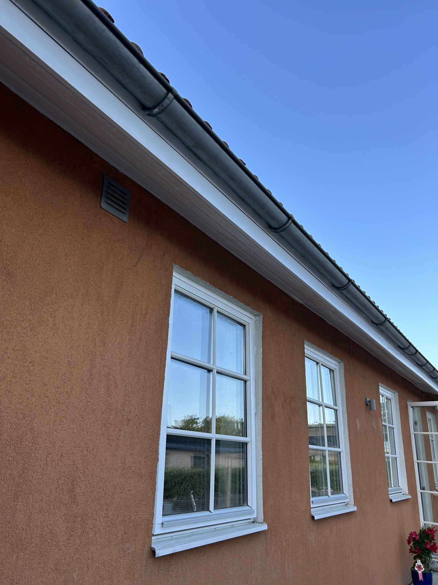

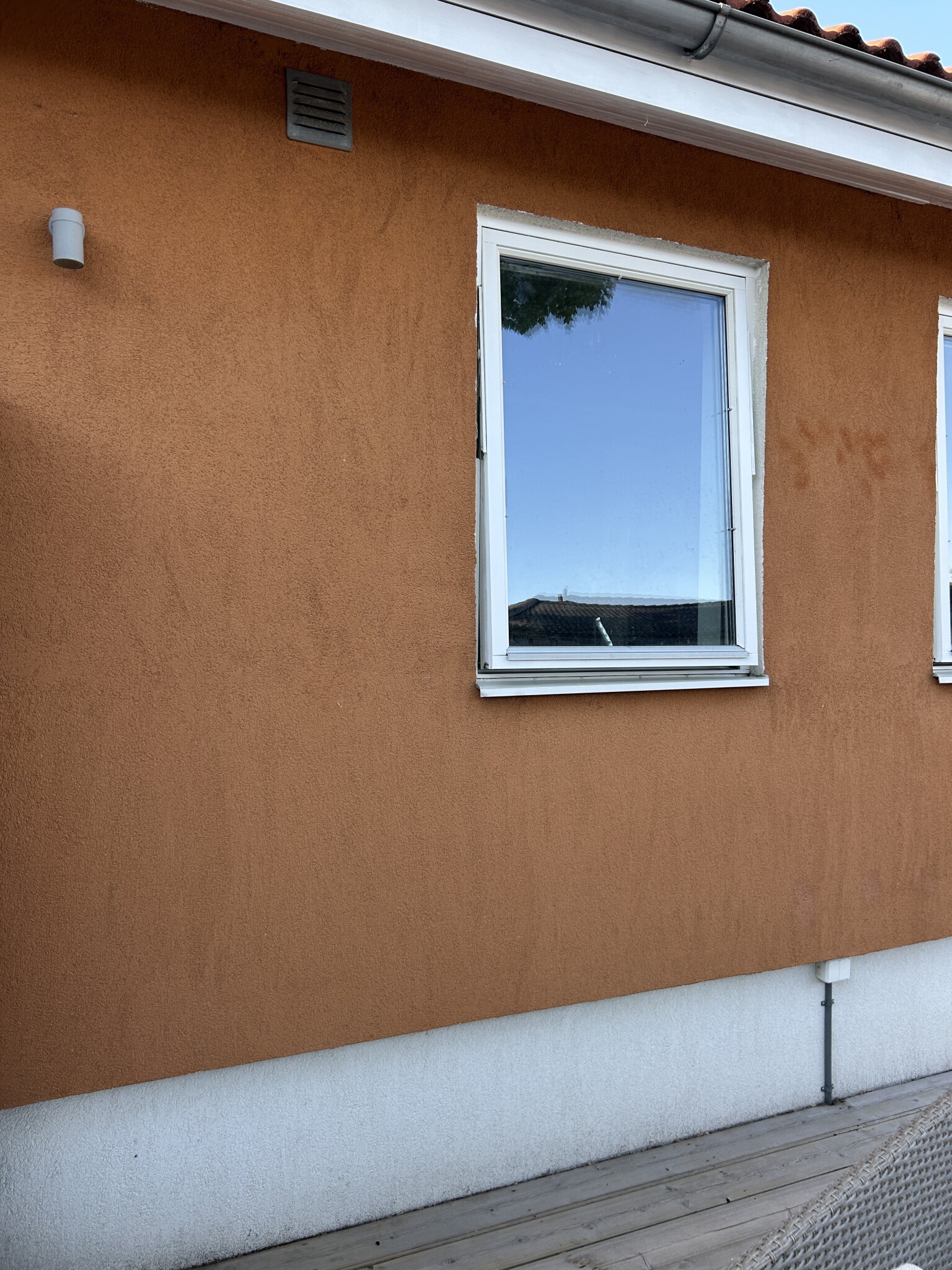

Har köpt ett uterum från skånskabyggvaror. Planen är att fästa en sidan mot husväggen. Det jag behöver råd med är hur man fäster en bärlina i puttsvägg.
Har inga ritningar på hur väggen är uppbyggd. Väggen är en tillbyggnad på ett äldre hus.
Har försökt hitta ställen där jag kan se vad som ligger bakom puttsen, men hittar inget lucka att titta in!
Hur tycker ni att jag ska gå vidare?
Funderar på att utgå ifrån takstolarna för att hitta reglar och provborra och se vad som finns bakom!
Några andra förslag?
Bifogar bilder på väggen jag tänker fästa i!
Tacksamma för idéer!

Ta bort ventilationsgallret och kolla om du kan se hur väggen är uppbyggd.
