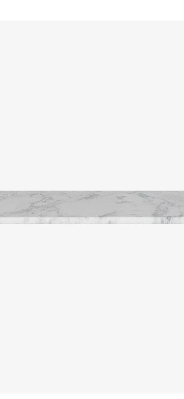

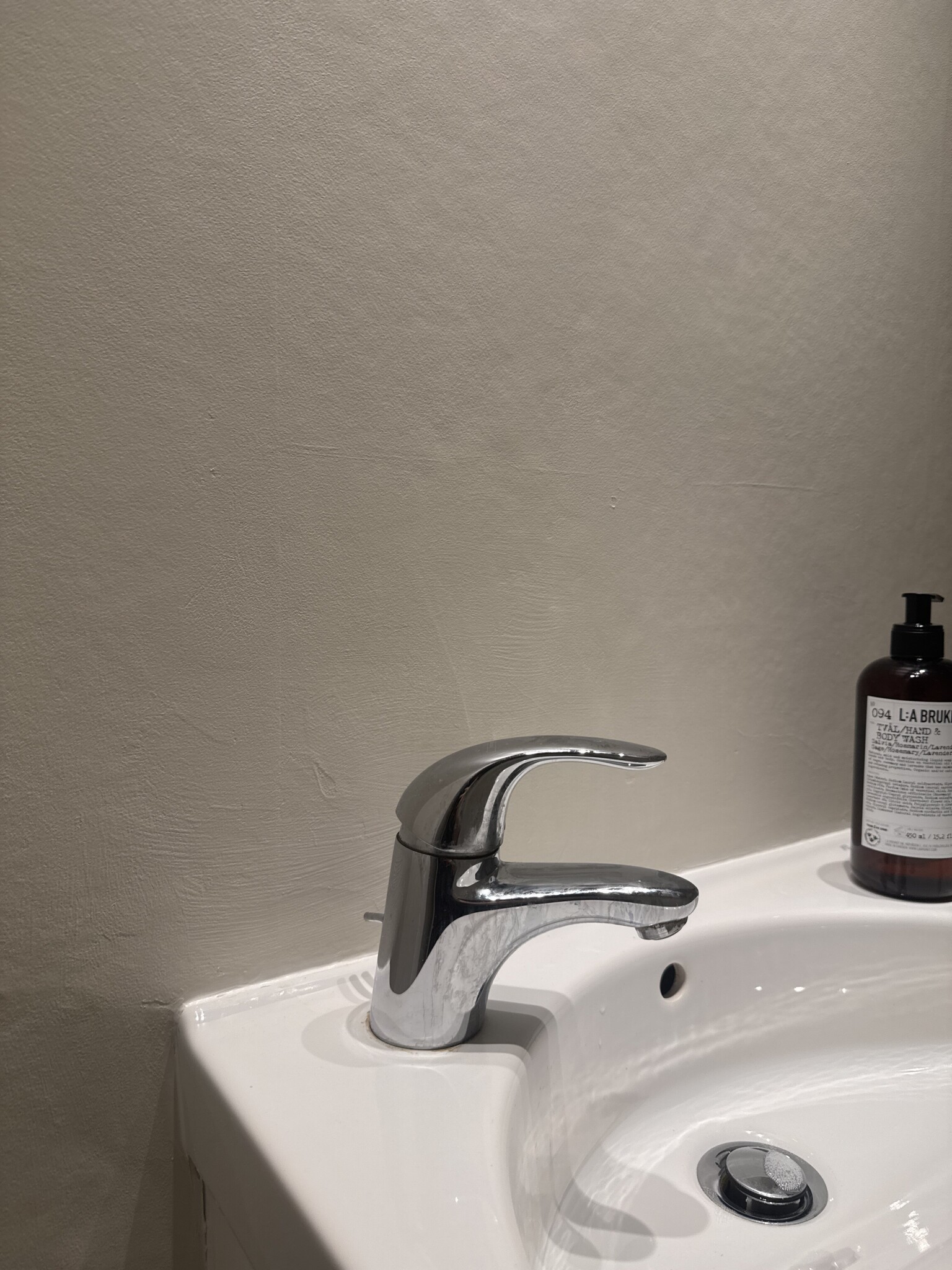

Hej! Jag har ett badrum (ej våtrum) som genomgår en budgetrenovering. Vi har målat väggarna i badrummet och har köpt en marmorskiva 1cm tjock, 25x50 cm (vikt max 4kg) som ska fungera som stänkskydd. Hur fäster vi skivan bäst på väggen? Tack för hjälpen!

Man brukar använda fix (fästmassa) för att sätta upp naturstensplattor på väggar. Det ska dock vara särskilt fix för natursten och inte samma som för kakel.
https://gds.se/golv/klinkergolv/marmorplattor
Har du funderat över hur du ska göra med plattans kanter?
