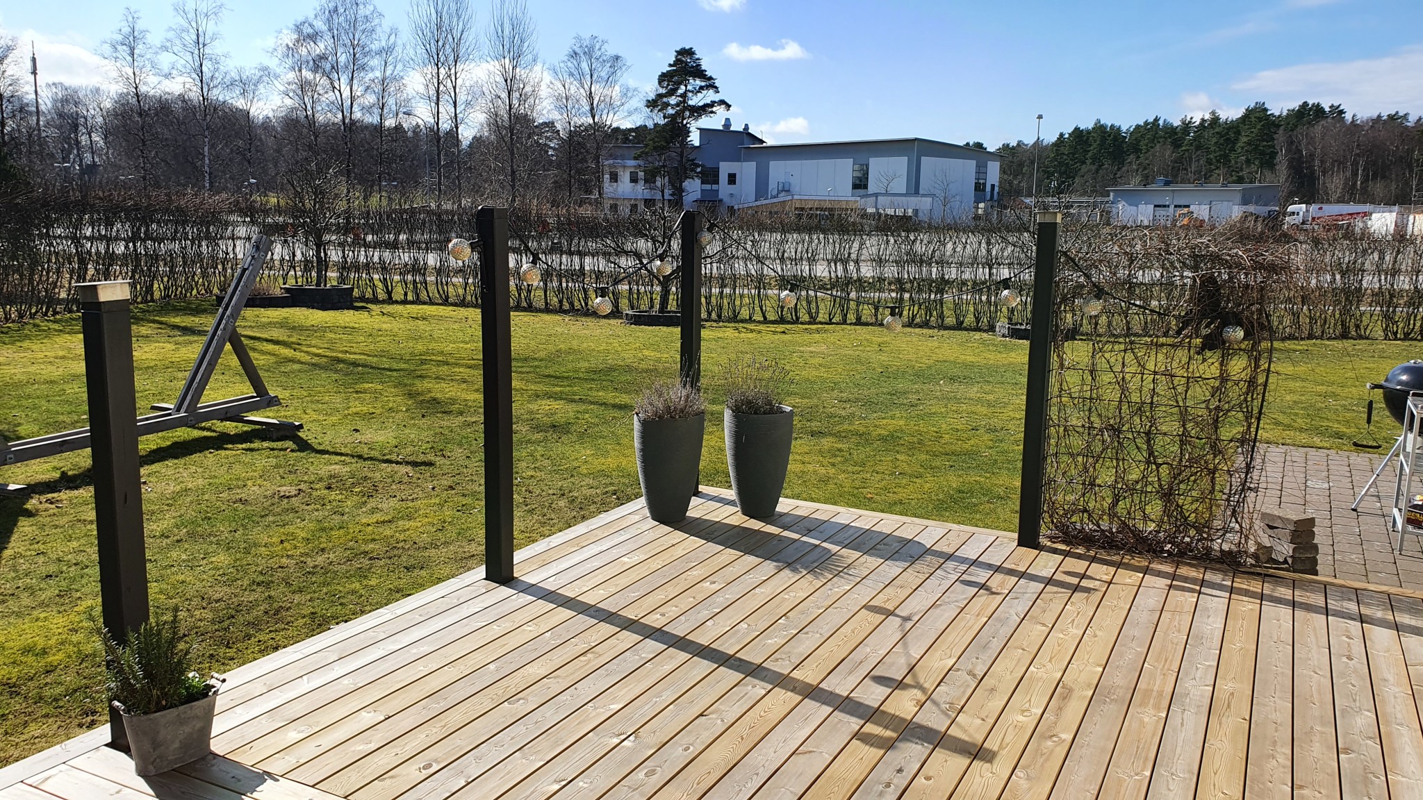

Hej! Har gjort om vår altan och tog då bort spjälorna som vi haft mellan stolparna i ett av hörnen, se bild. Funderar på att sätta glasräcke där istället, men då är frågan hur breda och höga sektioner av glas man kan ha utan att riskera för stora påfrestningar. Stolpen längst till vänster i bild är 135 cm hög, resterande är 163 cm höga och bredden mellan stolparna (från vänster till höger i bild) är 171/171/191 cm. Den glasmästare som jag pratat med säger att man inte bör ha bredare glas än 160 cm, även om man har ett stödfäste på mitten. Lägger man då till att höjden är högre än standard så menade han att det blir för stort vindfång. Ett alternativ som han föreslog var att dela upp varje sektion på mitten med en specialtillverkad rostfri stolpe. Även då tyckte han att man skulle behöva ha härdat glas istället för vanligt lamellimmat glas. Funderar på att kapa de längre stolparna till 135 så att alla är lika långa för att på så sätt få ner ytan och komma undan med lamellimmat ändå (tycker att ytan borde bli tillräckligt liten för att likna standard, även om glaset är stående istället för liggande som det kanske normalt sett är på ett standardräcke). Hade dock hellre haft så högt som möjligt för att få mer lä. Tankar/förslag/kommentarer/egna erfarenheter mottages tacksamt! Altan med borttagna spjälor mellan stolpar, diskussion om installation av glasräcke.
