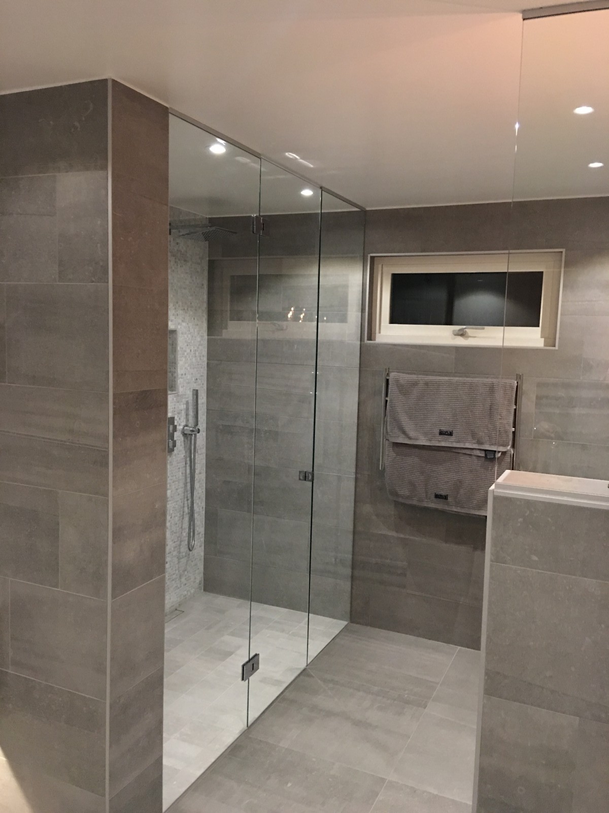

Jag har glasvägg fäst mot kakel i min duschhörna och det är fortfarande jättesnyggt efter alla dessa år. Jag kör visserligen med en gummiskrapa efter varje dusch pga att vattnet är extremt hårt men detta tar bara 45 sekunder och görs innan jag går ut ur duschen.
Hade badrummet byggts idag hade jag sett till att glasväggen inte gått hela vägen ner till golvet eftersom golvklinkern har fin lutning mot brunnen och jag räknar med att väldigt lite vatten skulle skvätta ut (har ingen glasvägg i öppningen och det rinner undan snabbt pga golvvärmen). Det enda som jag behöver hålla efter är just "smutskanten" mot golvet. Däremot skulle konstruktionen av glasväggen bli mer kostsam då min vägg idag även vilar på golvet.

Som på bilden nedan men med U fäste i tak och golv. Vet dok inte hur jag skall göra mot väggarna? Silikon?IMG_7792-e1487599417454.jpg

Som på bilden nedan men med U fäste i tak och golv. Vet dok inte hur jag skall göra mot väggarna? Silikon?[bild]
