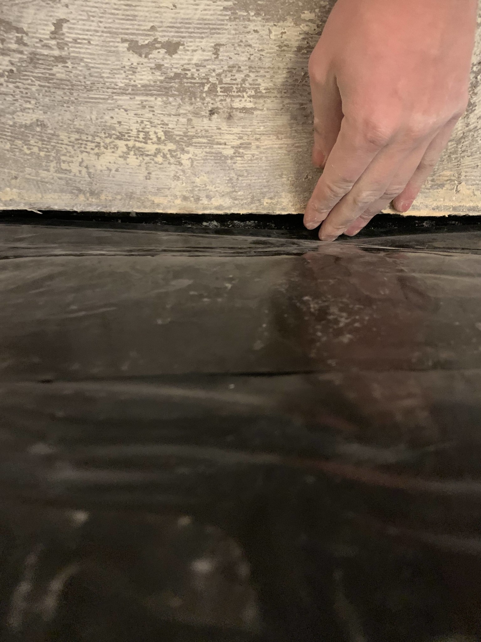

Har rivit ut gamla badrummet inför en renovering men har en fråga. Mellan plattan och ytterväggen satt en gipsskiva. Tänkte sätta spånskiva på väggarna nu innanför våtrumsgipset. Ska spånskivan ner i glappet eller kan jag bara fylla ut med flytspackel?
  • Glapp mellan betongplatta och vägg i demolering av badrum, hand pekar på öppningen.
Menar du 15 mm plywood avsedd för badrum enligt Säker vatten, istället för spånskiva kanske?
Det finns ju såklart en risk att spacklet rinner in i väggen och du får fylla på mkt mer än nödvändigt så du skulle tex kunna köpa en tub fogskum och dra längs springan. Låt det stelna och skär bort det som är överflödigt.
så långt var jag inte med, tänkte att spånskiva bakom våtrumsgips, tätskikt och kakel räckte. Tack för input, har inte riktigt satt igång med byggandet än men ska ha säkra vatten som en bibel att läsa innan varje steg.
tack, bara tänkte att det kanske skulle va nån luftspalt imellan eller så. Men skum låter som en bra lösning.

tror inte att ngn luftspalt behövs för om du lämnar det kommer ändå spacklet att fylla upp det utrymme du lämnar och luftspalten försvinner.
