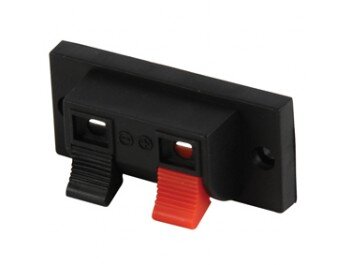

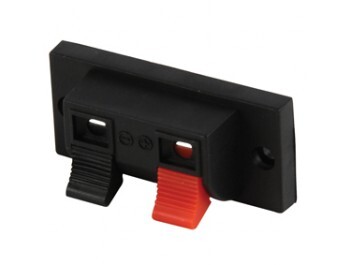

Ibland tänker jag att jag vill löda på en bättre typ av kontaktdon. Skulle nästan vilja ha skruvkontakter man har till högtalarkablage bak på en förstärkare, så man bara skulle kunna skala upp kablarna, vira de runt skruvkontakterna och sedan skruva åt.
Dock är frågan hur sådana funkar utomhus....

Slitskontaktering är ett beprövat sätt att förbinda ledare till plintar el. dyl. Används i miljarder kontakter i svagströmsinstallationer.
Att använda klena högtalarkontakter, gjorda för inomhusanvändning, i dessa installationer tycker jag inte är den bästa lösningen.
Man behöver förstå att användarna inte alltid är så händiga och sitter inne med kunskaper hur kabel skalas och klämmas. Att begära att användare ska skala kabel, föra in den på rätt sätt i en kabelsko och sedan klämma ihop grejorna, med korrekt tång eller någon polygrip där ett spik ska föras in för att rätt tryck ska uppstå, nej det är enl. mig ingen bra lösning.
Att begära att grejorna ska lödas ihop är ännu mer omöjligt för den "normale" användaren, imho.
