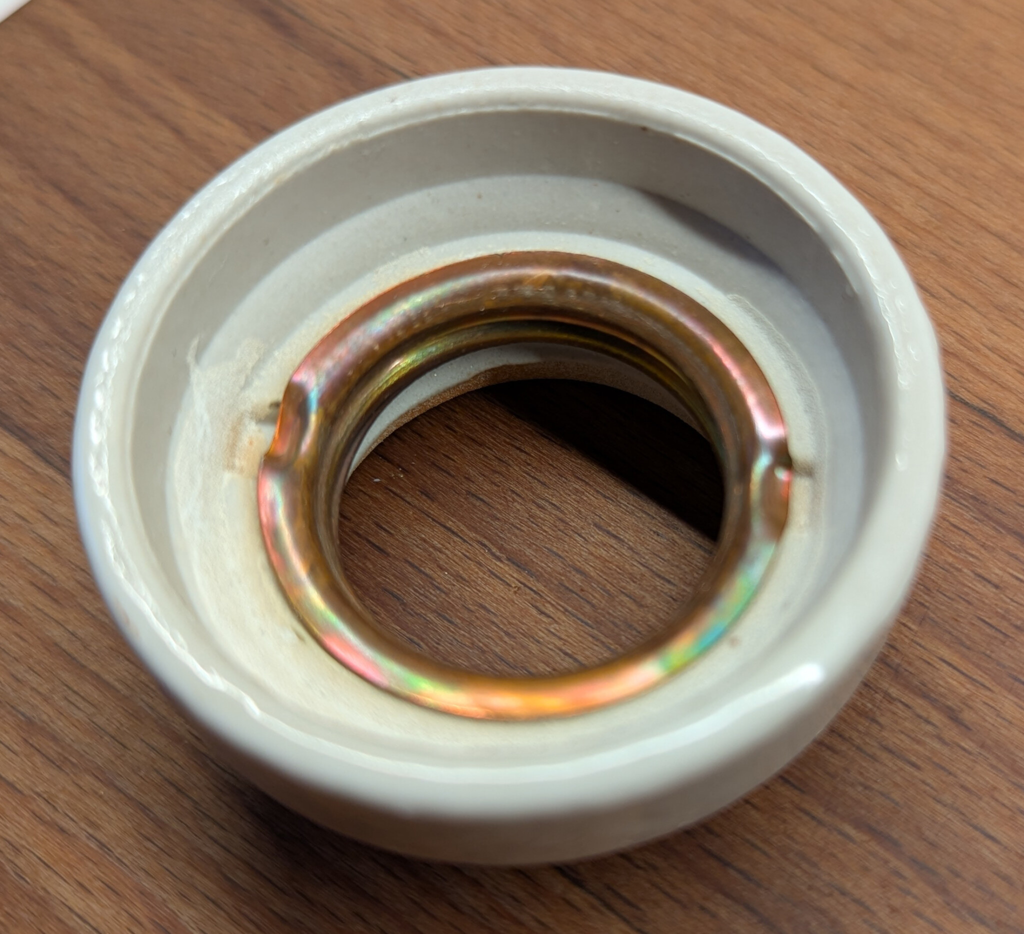

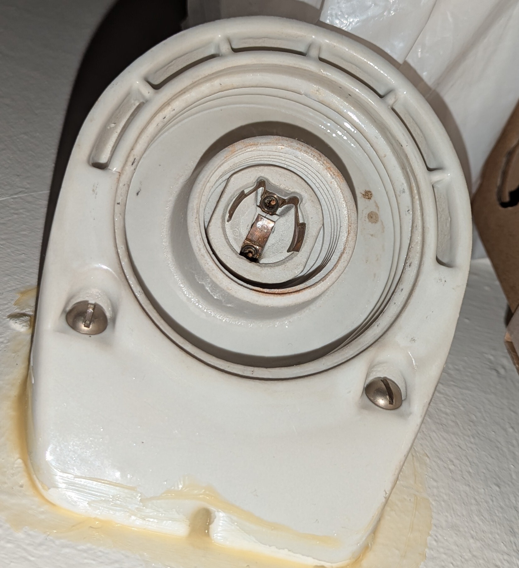

Skruvade loss porslinsgloben och glödlampan i garderoben för jag behövde komma åt en grej på en hylla intill. När jag skruvar tillbaka dem lyser det inte längre. Vid ett tillfälle när jag skruvade i på nytt började det lysa, men när jag därefter började skruva på globen måste jag ha kommit åt glödlampan eller nåt för då slocknade den. Minns att jag hade detta problem för en massa år sen.
Jag har inte provat att bända nåt än, varken plattan i botten på sockeln eller de två armarna på sidan om den.
Om jag ska bända stänger jag förstås av huvudbrytaren först.
Behöver de armarna få kontakt med metallen i "mellaninsatsen" som glödlampan skruvas fast i?

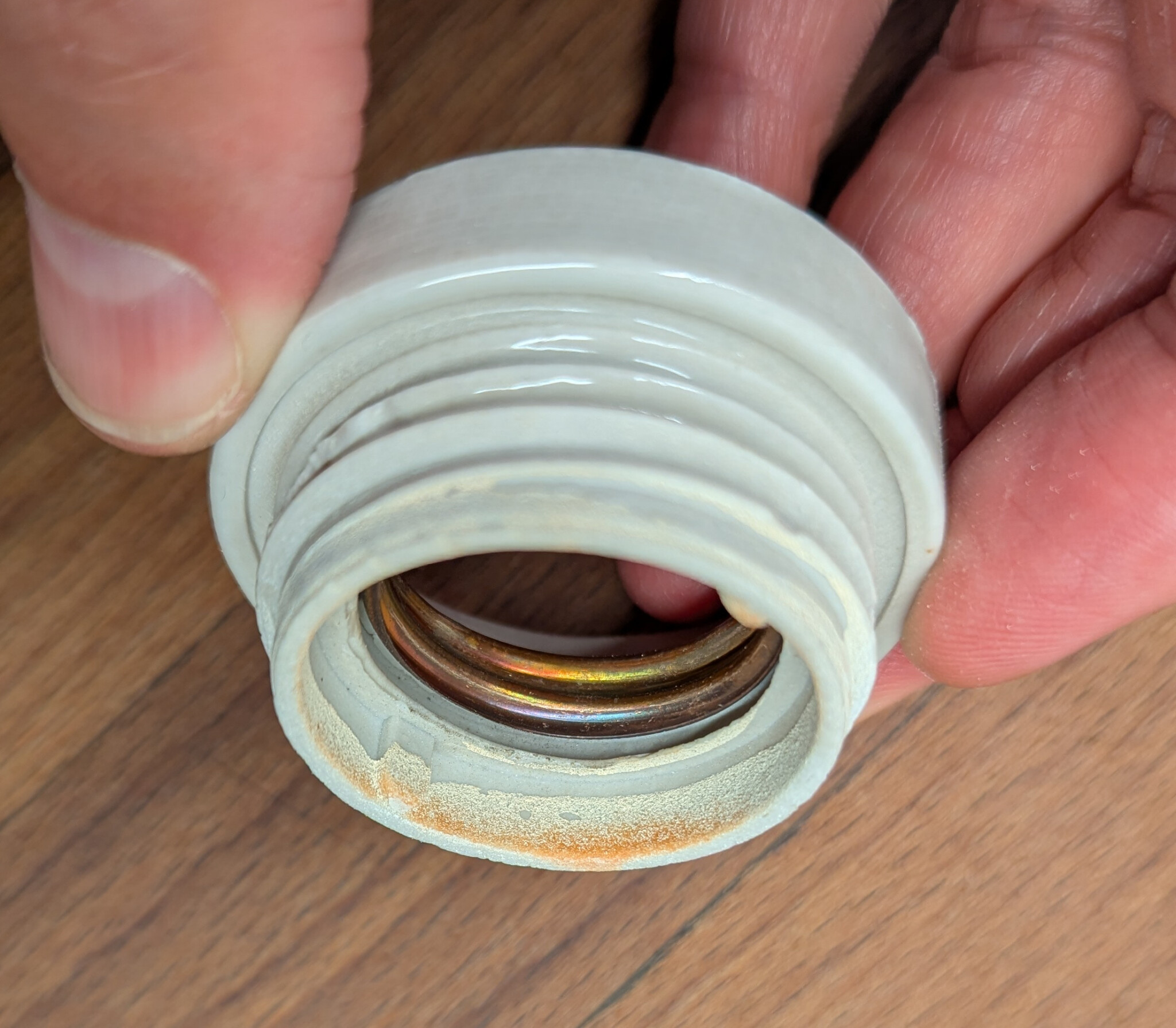

Porslinet är gammalt och poröst och trasar lite när man skruvar. Blecket i mellaninsatsen sitter inte helt bergfast mot porslinet utan kan lyftas nån millimeter på ena sidan när man skruvar ur.
Glödlampan går heller inte in helt rakt utan hamnar lite på sniskan när man skruvar i den.
Tips?

Ska räcka att metallen glödlampan når ner till bottenkontakten plus minst en av sidokontakterna. "Insatsen" ska inte vara strömförande innan lampan är helt inskruvad.
Provade att byta mot en annan glödlampa av modernare snitt och nu funkar det fint igen. Behövde inte bända. Den gamla funkar i vissa socklar men tydligen inte i denna som är lite äldre. :-)
