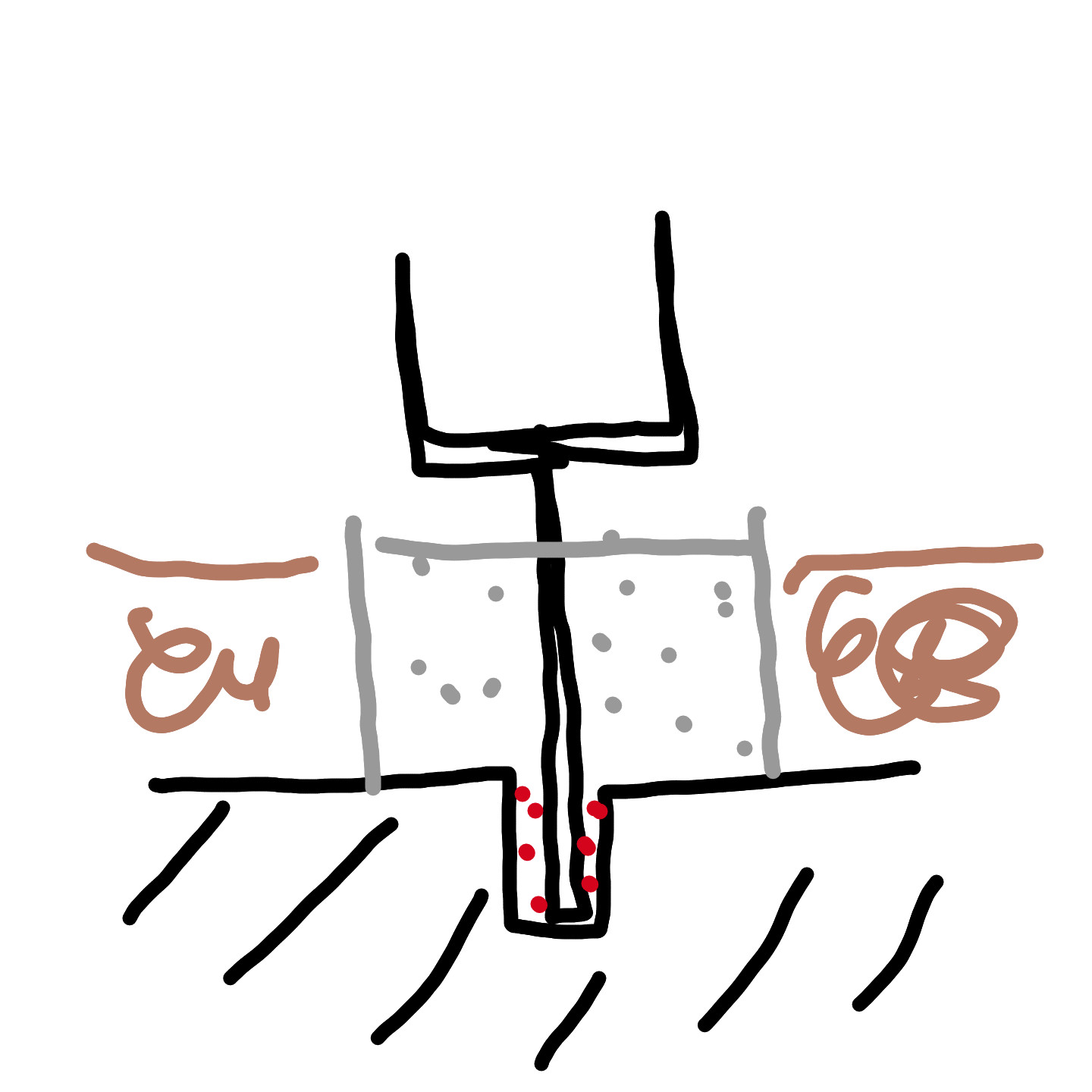

Här kommer nästa fråga om stolpskor. Marken som stolpskorna ska förankras i är omvartannat berg I dagern och jord/fyllnadsmassor. Där jordlagret är för tunt för att gjuta med cement och för tjockt för att gräva bort undrar jag om man kan kombinera förankring i berg och gjutning.
Jag tänker att jag borrar ett grunt hål i berget, förankrar stolpskon där sedan gjuter jag fast de sista 10 cm av stolpskon. (se min bild; svart=berg, rött=ankarmassa, grått=betong, brunt=jord. Och stolpskon blev visst svart den oxå...)
Kan man göra så eller rekommenderas göra på något annat sätt?

Det låter som en bra lösning. Räcker inte stolpskon ända ner i berget så borrar du och fäster armeringen i berget.
