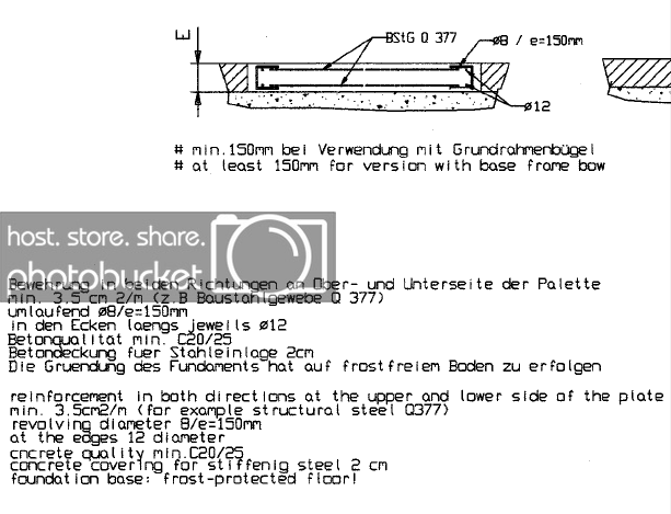

Följande fundament skall förberedas till en 3 tons nussbaumlyft.
Golvet är uppsågat i en rektangel 1600x3400, kommer bli 25 cm tjockt utifrån ritning.
fundament.png,
Näten som motsvarar Q377 har jag tagit reda på är 6150 likaså 12mm järnet runt plattan är inga problem.
Frågan är hur man skall utforma C-byglarna som är på ritningen.
150X150x150 med ett cc på 150? Känns som att de bör gå in längre i plattan för att göra någon nytta.
Är även tveksam till måttet 2cm i överkant, bör väl vara minst 3cm för att skydda armeringen.
Har mejlat tyska leverantören men inte fått något svar ännu så ber om fler åsikter från er på forumet.
