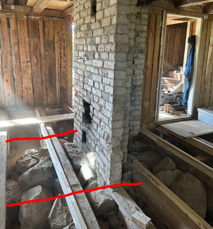

Vi håller på att tokrenovera ett litet hus från 1916 och håller nu på med grunden och murstocken.
Just nu ser det ut såhär; (se bild 1)

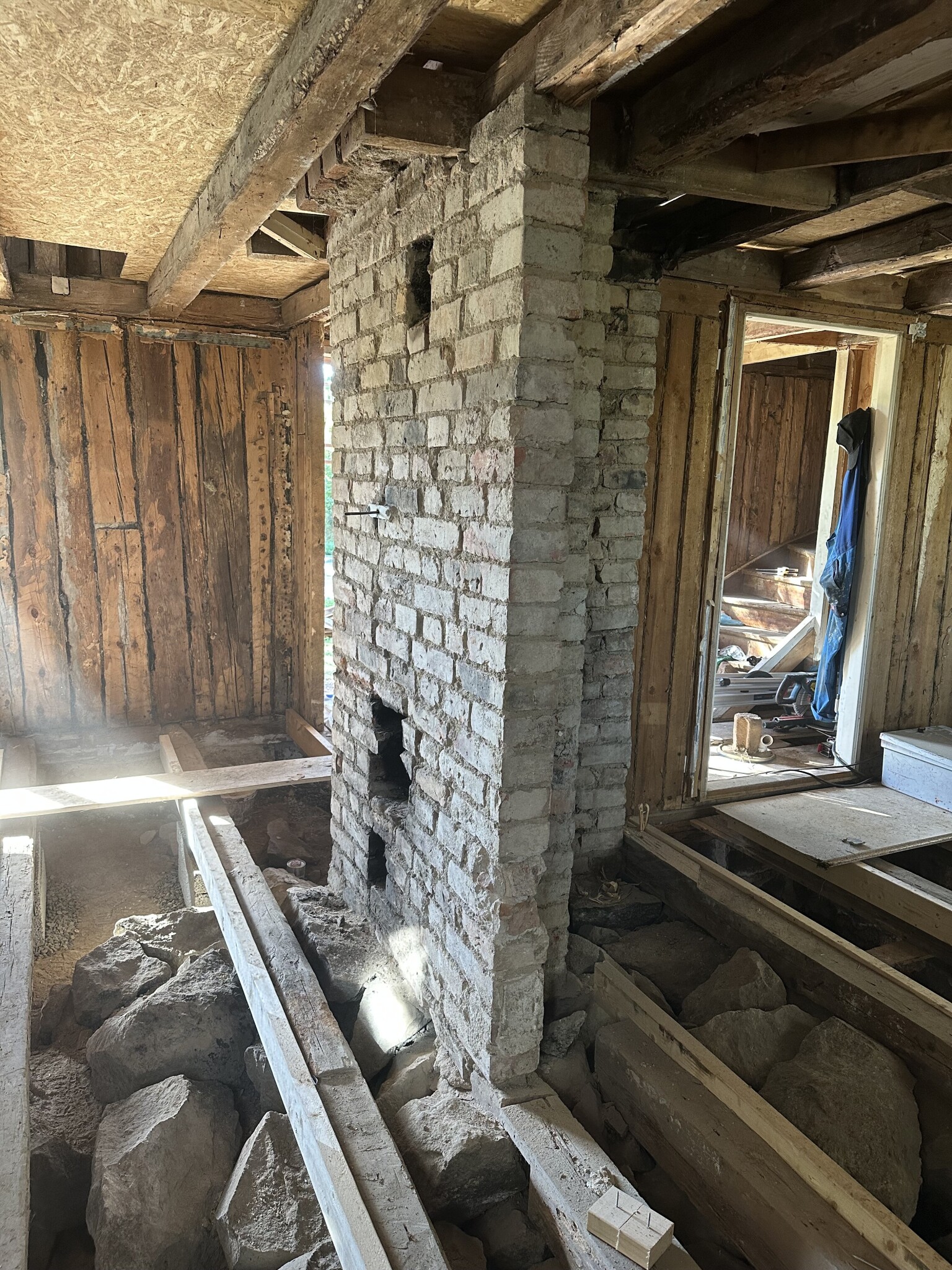

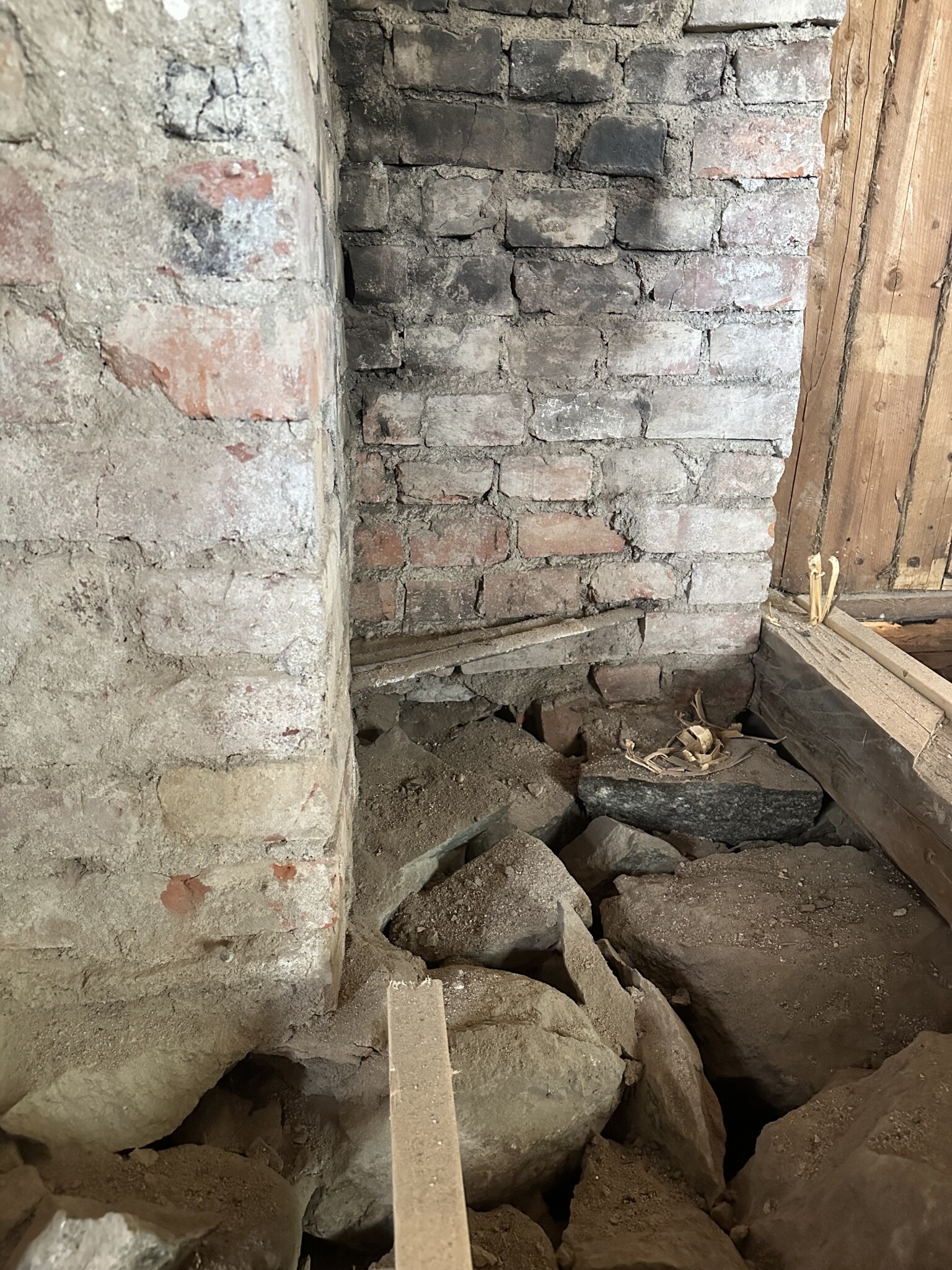

Det har stått en vedspis (bild 2)och en kakelugn (bild 3) och tanken är att dessa ska sättas dit igen. Vi har fått till oss, av sakkunniga, att mura ett platta för dessa att stå på (vilket alla verkar vara överens om), men HUR råder det lite olika meningar om, därför skulle jag vilja ha lite goda tips och råd. Kanske ska tillägga att dels har huset satt sig kring murstocken vilket gör att det nu finns stora håligheter kring stenarna. Möss och råttor har utnyttjat detta till fullo och har fortsatt gräva ut och också fyllt på med både bomaterial och avföring i MÅNGA år. Halva huset har torpargrund och halva har källare, och pga sättningen så har det även uppstått sprickor i källarväggen som är i direkt kontakt med stenarna kring murstocken så även där är det håligheter. (Jag kan se under murstocken när jag tittar i hålen i källarväggen).
Ett förslag vi har fått är avlasta bjälken framför murstocken (där vedspisen ska stå) och ta bort den del som ”är i vägen” för att sedan gjuta en rejäl platta. Dvs bygga form och sen ta dit en bil och bara ösa på betong för att täppa igen alla håligheter under och kring murstocken.
Ett annat förslag vi fått är att låta bjälken vara och sen gjuta runt den, men att lägga några mm papp i runt om så att bjälken har möjlighet att röra sig utan att betongplattan spricker. Sen fylla håligheterna med makadam för att sedan gjuta ett platta.
Grunden ska sedan fyllas med skumglas.
Tar hemskt gärna emot tankar och råd kring detta!

Jag hade kapat bjälken och kortlat mellan intillliggande bjälkar samt fast in kvarvarande del av bjälken stadigt i kortligen - på köpet blir det sannolikt lättare att bygga form också.
Det blir väl inga större mängder betong av det där? En halv kubik eller lite mer blandar man annars lätt i en 145-160 liters tombola på några timmar på två pers. Det är inget i jämförelse med allt annat jobb ni lägger ner
. Det jobbiga är inte att blanda utan att kärra det på plats - och det får ni ju göra ändå om ni inte ska ta en svindyr pumpbil.

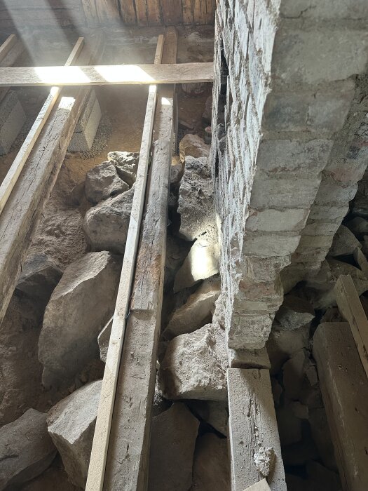

Bra att få ytterligare lite input på det här med att kapa bjälken eller inte, det har känts som ett klurigt beslut. När det gäller mängden betong är det svåra med att det är sådana stora håligheter under murstocken och mellan alla de stenarna som ligger på hög. Vi vet bara inte hur stora utrymmen det är, och då är det svårt att veta vart betongen tar vägen om man häller i det hehe. Springa med tunga hinkar och stenar har vi vant oss vid nu så det ska nog inte vara ett problem
Jag hade också kapat bjälken, känns riskabelt att gjuta in den även med papp.
Jag gjöt fundament till skorsten och eldstäder i somras, det är dock ovanför en källare så jag fick först mura upp med Leca och bygga form. Armera ordentligt!
Du kan ju fylla på med makadam mellan stenarna först om du är rädd att det blir mycket betong. Eller skumglas i större håligheter.

Jag har gjort en fyllnad under en mycket mindre skorsten, som sjönk något trots att den var ställd på fast berg. Mest sjönk dock en skarv mellan mötande golvbjälkar som jag fick försöka att lyfta med domkraft och ge ny stöttning mot en ny gjuten liten platta vid skortstensgrunden där den ursprungliga hade sjunkit.
Skorstenen var murad på en gjuten grund (som en stor men inte så djup "plintgrop") som var smalare i botten än mot skorstenen. För att bredda basen så grävde jag mig ned 60-70 cm till fast berg och in under gjutningen/stenar där den vek av inåt (tog en sida i taget).
Så till det ev. tipset:
Sedan så hällde jag en första omgång torr plintbetong ned i håligheterna längst nedför att lätt kunna fördela det nedåt och utåt, samt dessutom få till lite bitar av armering. Därefter vattna lite och så gjuta upp lite bredare runt basen av skorstenen.
Jag vet inte hur noga det är för dig med kvalitet på betongen i botten, men det fungerade bra att fördela torr plintbetong i de djupaste hålorna (med armeringsjärnet når man ned), addera lite armering där det gick att skjuta ned i hålen. Och sedan flyter det ut en aning till, när man vattnar den.
Så kan man få en "bottenplugg" som gjutningen kan landa mot. Alternativet/komplementet är kanske att vibrera ned och ut betong i botten mellan stenblocken när man gjuter plattan.

Du kan ju hälla ner makadam 2-5 först och fylla upp alla hålighete tills du ser att det är lagom ”fullt”, det rinner ner bra i håligheter och suger inte kapillärt.E E.palm skrev:Stort tack för dina svar!
