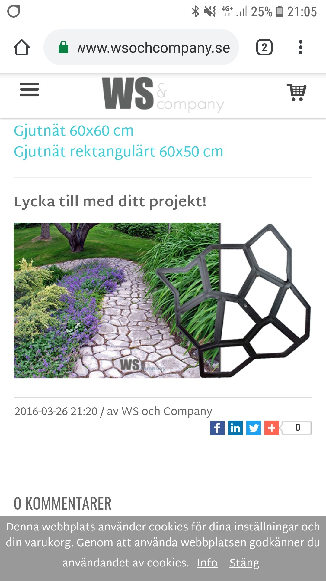

Hittar inget när jag söker. Kanske inte heter gjutnät?. Ber i så fall om ursäkt och ni får gärna bifoga om det redan finns en tråd.
Jag har tröttnat på våra stenar på framsidan vid entrén. Ca 2x2 meter plus en "gång" ca 4x0.5m
Såg reklambladet på jamofix och blev sugen
prova.
Svart gjutnät i plast i hexagonalt mönster bredvid en stenlagd trädgårdsgång med blomster och grönska.
Nu till mina frågor.
1. Klarar de klimatet eller spricker de lätt.? Vad är bäst. Fin eller grov cement.?
2. Behöver man lägga markduk eller kan man bara ta upp mina stenar som finns nu och gjuta.
3. Brukar man lägga något mellan "stenarna" som blir? Cement där också?

Du ska nog söka på mönsterbetong istället, det finns några trådar om det här på forumet.
Det som skapar mönstret kallas stämplar och utbudet är större utomlands. EBay brukar det finnas en hel del på.
Vilket underarbete du behöver göra beror på vad som finns där idag, men typiskt så är det 20 cm bärlager 0/32 underst.
Jag har gjutit en gång med dessa. Det tar bra med tid. Mitt har inte spruckit eller glappat löst. Nygjuten gångväg med formar som efterliknar stenplattor slingrar sig genom en trädgård.

Har du jord mellan stenarna? Nöjd?

Det här är dock någonting annat, dessa "skiljer" av "stenarna" medan mallarna för mönsterbetong bara gör märken på ytan (som du säkert har koll på).
Men för att svara TS, så är mönsterbetong ett mycket bättre alternativ. Och väldigt mycket snyggare enligt mig.

La ner formen. Fyllde på med betong. Sen fogsand mellan
Låter ju enkelt. Nästan för enkelt. Ungefär en säck cement hur många såna mallar fyller det?
Hmm. Kanske 4 st. Kommer faktist inte ihåg. Kam vara mer också. Men de gäller att du vibrerar ner det ordentligt. Tog bort formen efter 5 min o fortsatte jag med nästa. Sen gick jag på med en lätt fuktad svamp efter en halvtimme o tog bort gjutskägg o fick fram lite småsten så de blir mindre halkigt.

Mallen är ju som en stencil så du häller ut betongen och planar ut den och sen trycker du mer mallen som då skapar mönstret...
En säck betong (25 kg) blir ca. 13 liter färdigblandat så det beror på tjockleken sen hur mycket det blir... Du bör ju ha minst 7 cm om du gjuter direkt på mark så då räcker en säck till ca. 0,18 m2 (=5,5 säckar per m2)

Mallen är 40mm. Har under 2 år inte hänt ett skvatt. Vanliga betongplattor till gångar är 40mm. 50mm om de ska köras bil på. 70mm är overkill.
Oj 5.5 säckar per kvd lät mycket. Men som sagt 7cm e väl lite över mått.

Det beror på underlaget hur tjockt du behöver också Är det hårt och platt kan det räcka med 50mm men det är ju såklart tråkigt om det spricker...
Så länge det håller över 5 grader går det bra att gjuta.
Men om mallen är 4cm. Så är det ju konstigt om det inte håller.? Går inte bygga om mallen direkt.

Du gjuter i mallen. Då riskerar man inga sprickor. Tror du gårdsstenarna man köper på bauhaus är armerade?
AG A
Ah, sorry, trodde det var formmall (som man trycker ner i våt betong för att skapa mönster) och inte gjutform...
