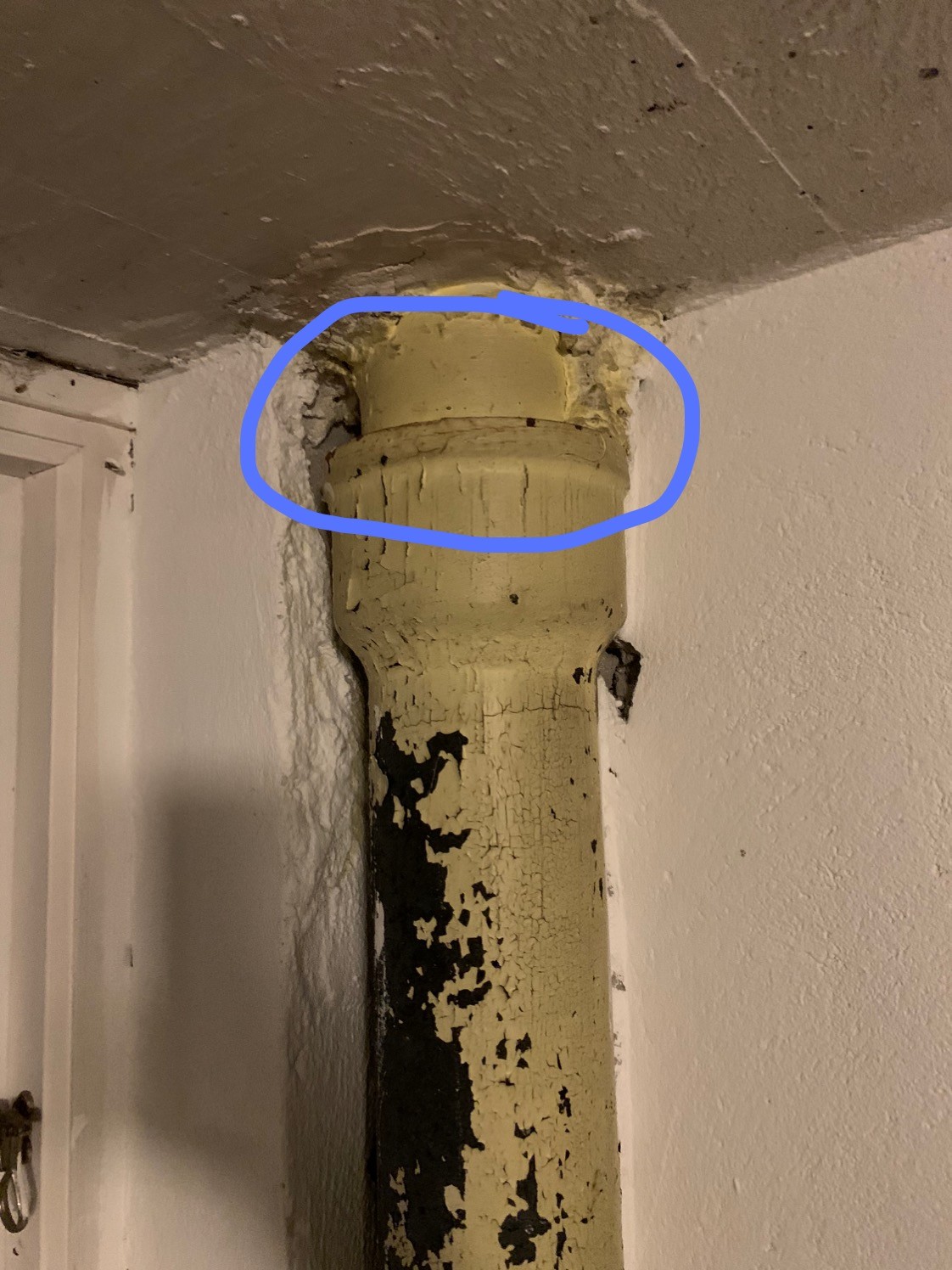

Jag ska renovera mitt badrum, och tänkte då byta ut gjutjärnsrören och så även gjutjärnsbrunnen. Ska tillägga att rören är sedan huset byggdes 1965. Nu till min fråga, vad kan det kosta? Det måste väll vara värt det?

Är det hus med källare och ser man Idåfall rören där de kommer ner i källaren? Isåfall blir det nog inte så dyrt. Ska du göra jobbet själv eller leja ut det?

Det är hus med källare, och man ser röret. Hade tänkt att leja ut det.
Om du ska låta en firma renovera hela badrummet så blir det nog en försumbar kostnad att byta ut alla rör. Samtidigt kan man ju ta ställning till om det verkligen behövs mär man väl kapat bort golvbrunnen. Då kan man få ett hum om vilket skick rören är i.

Byt alla horisontella rör som inte går att komma åt sen. Det bör inte vara en särskilt stor del av totala kostnaden för badrumsrenoveringen.

Ska jag byta dit där jag ringat in?
  • Målad avloppsrör i hörnet av ett rum med en markerad sektion som visar flagande färg och eventuell skada.
Du kan kapa den längre ner och sätta en skarv. Så kapa den där det är smidigt.
Hade kapat den ovan taket, så inget i våtrum berörs vid nästa byte.

Kapa utanför våtrum.
