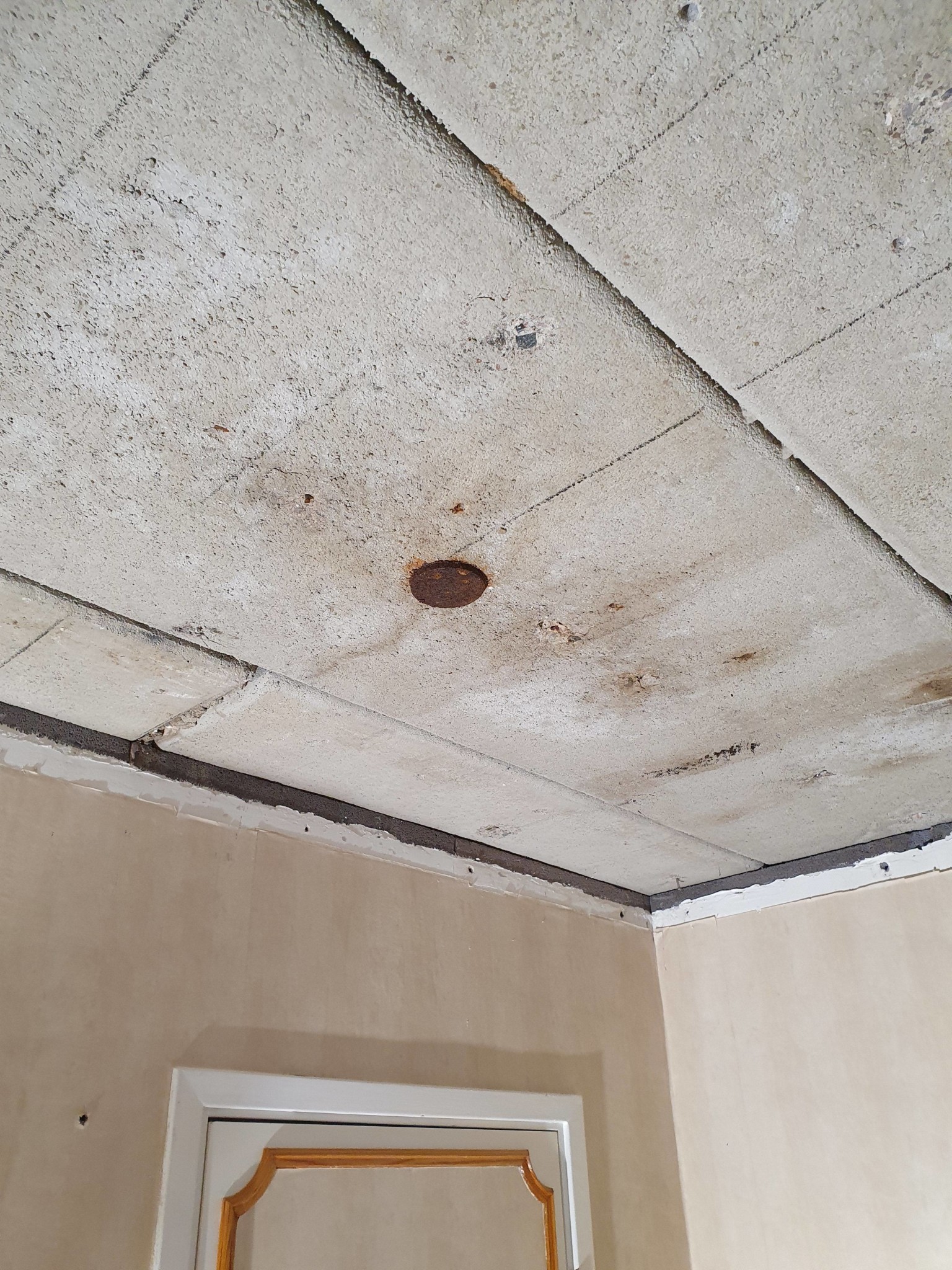

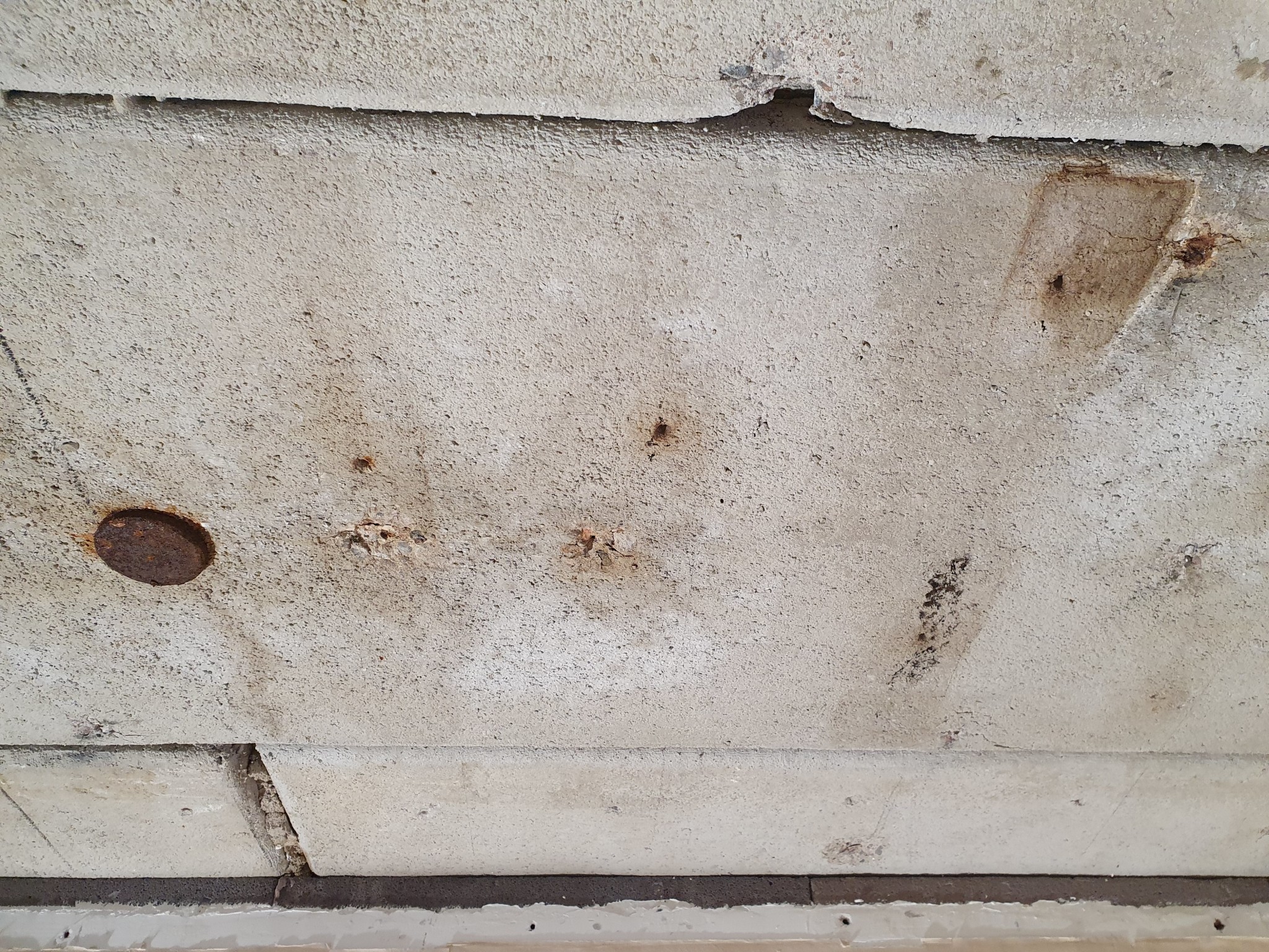

Vi har detta rostiga "plugg"/lock i vårat betongbjälklag.
Någon som vet vad det är?
Och finns det någon som bara genom dessa bilder kan säga något om statusen på betongen?
Mvh
Martin
Mvh
Martin
https://www.ahlsell.se/10/byggsorti...nsportankare/transportankare/550255-46e98927/
nederdelen på en sån rackare?
