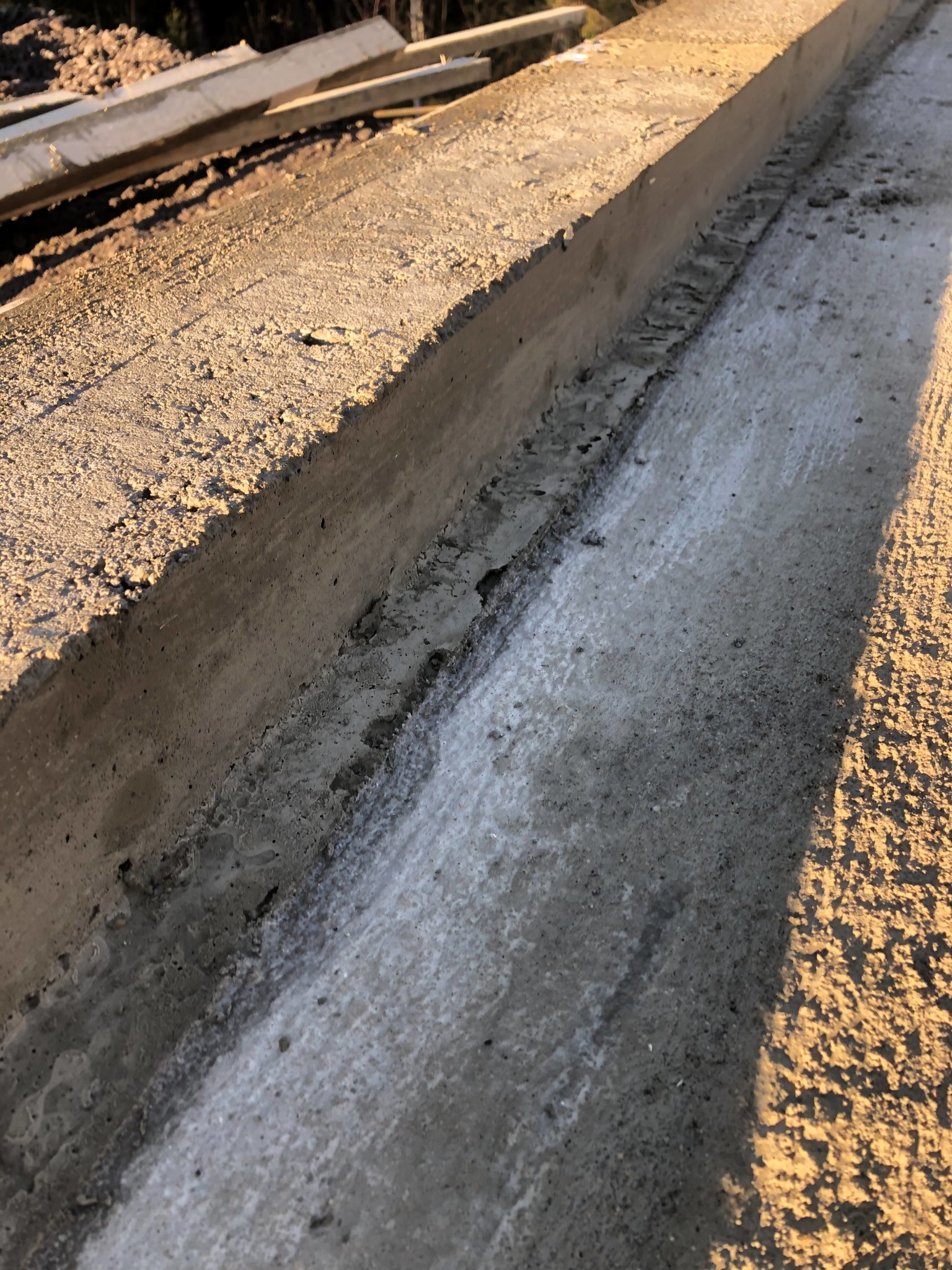

Hej! Har gjutit en platta med klack (till stall) och det har runnit ut lite betong under själva gjutformen till klacken, vilket lämnar en ful kant efter skarven. Har suttit och knackat bort den med en spackelspade och hammare men det är svårjobbat och tidskrävande.
Finns det något bättre sätt? Verktyg?
Nyutgjuten betongplatta med ojämn kant där betong runnit ut under gjutformen.

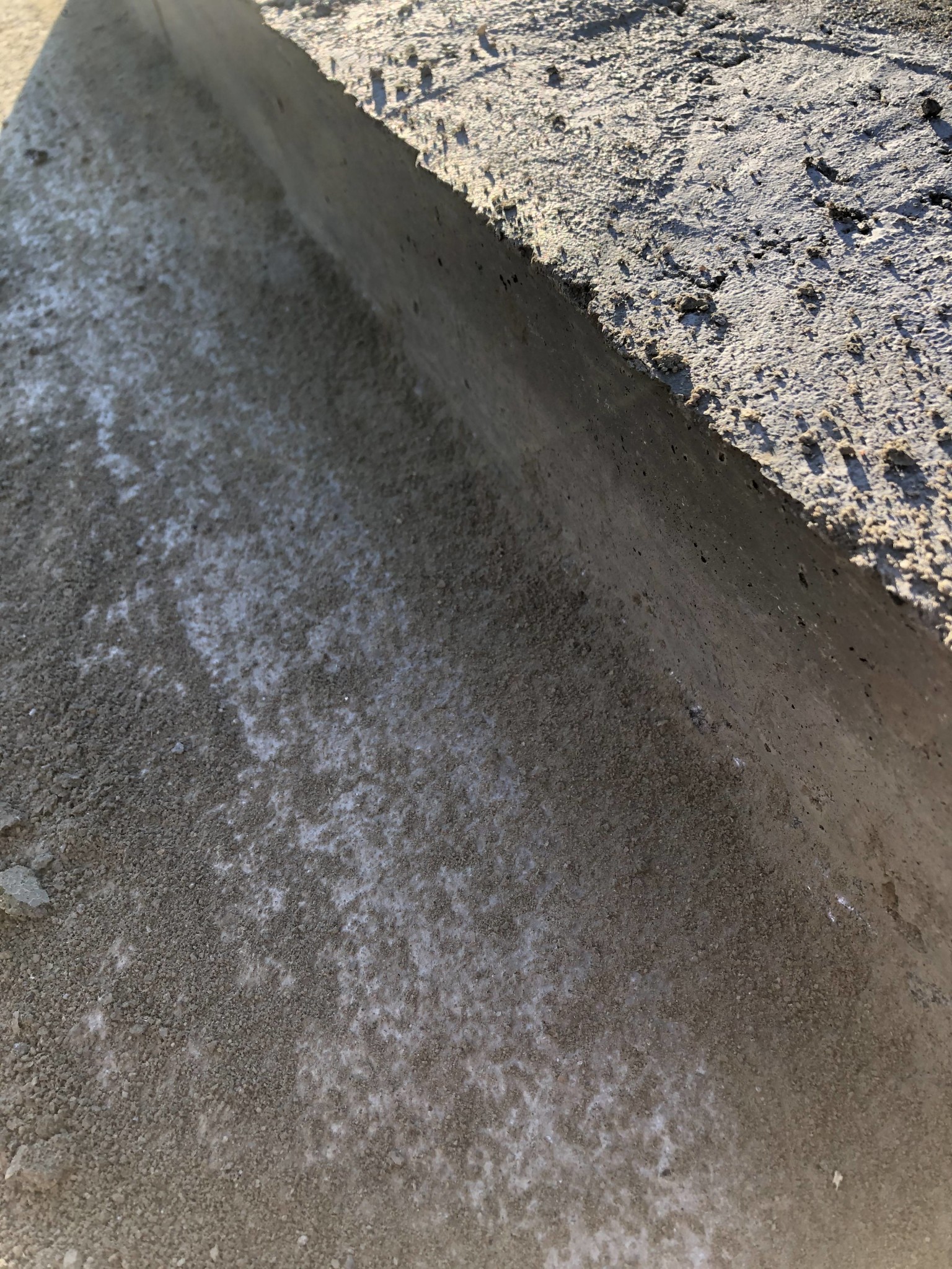

Såhär ser det ut där jag har knackat och skrapat:
Närbild på en betongyta med spår efter knackning och skrapning.
Liten bilmaskin med mejsel i hyfsad bredd gör jobbet. Räcker med en liten batterimaskin.

Tack för svar! Har du någon länk så jag förstår vilken typ du menar?
Slagghacka
Själv har jag en sådan här ProductImage28838282.jpggår att köra enbart slag. Funkar perfekt för det du beskriver ihop med en 30 mm mejsel.
Tack snälla!!
