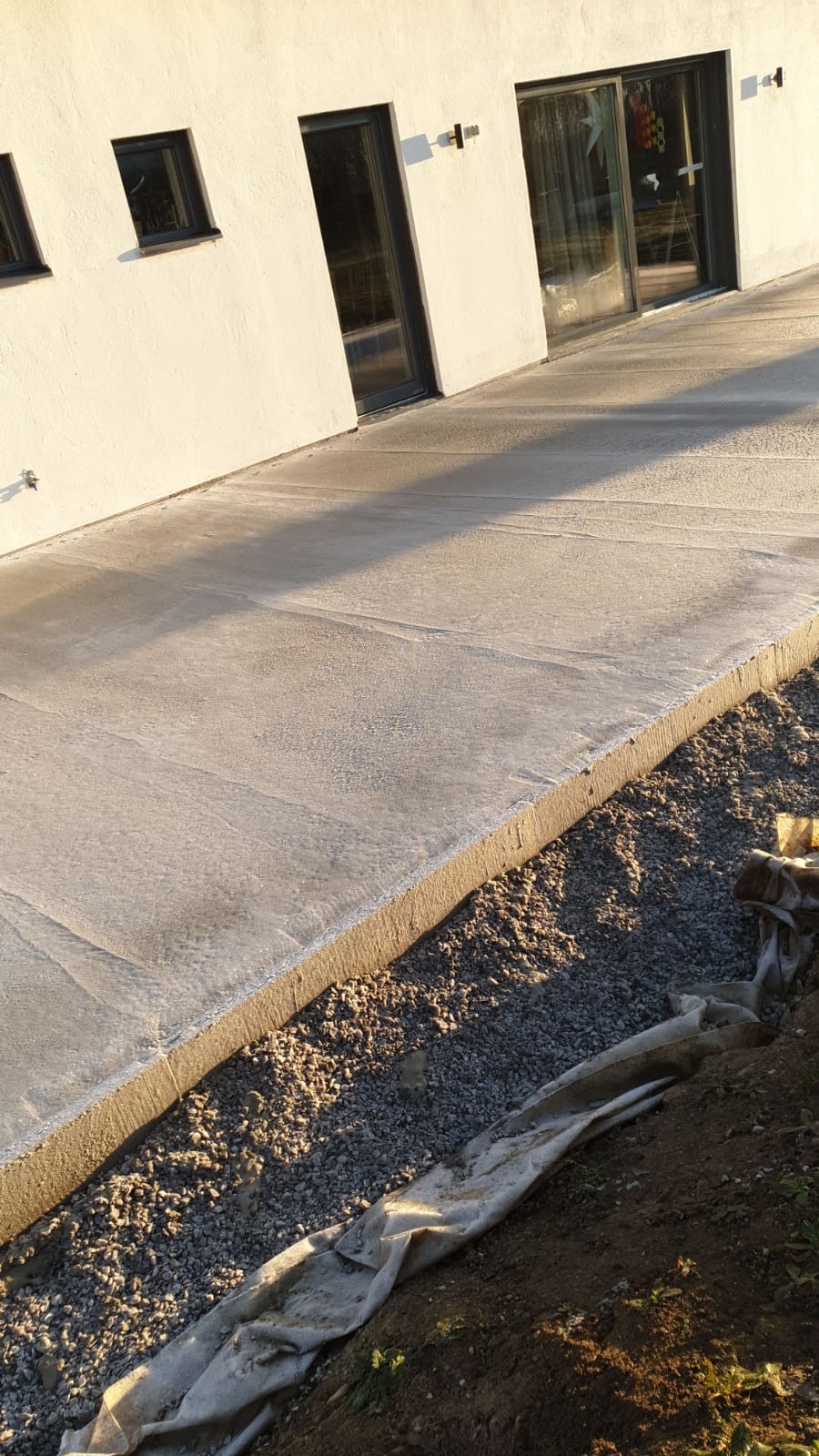

Skulle uppskatta om någon vill dela med sig av sina tankar på den gjutning som vi anlitat ett företag att göra.
Är alltså en stor altan vi gjutit som vi inte hade tänkt lägga något annat material/golv på.
Företaget hävdar att dom glättat med helikopter och sedan slätat ut med magnesium slodor.
Jag trodde att antingen drar man med slodor och sen glättar med helikopter eller antingen bara drar med slodor eller bara glättar med helikopter.. Eller hur gör man?
Plattan är ca 16mx4,7m och lagt 30 cm isolering och armering undertill..
Tycker att det ser otroligt fult ut med dessa ränder/streck över hela plattan.
Någon som har en åsikt eller tanke på varför det ser ut så här??

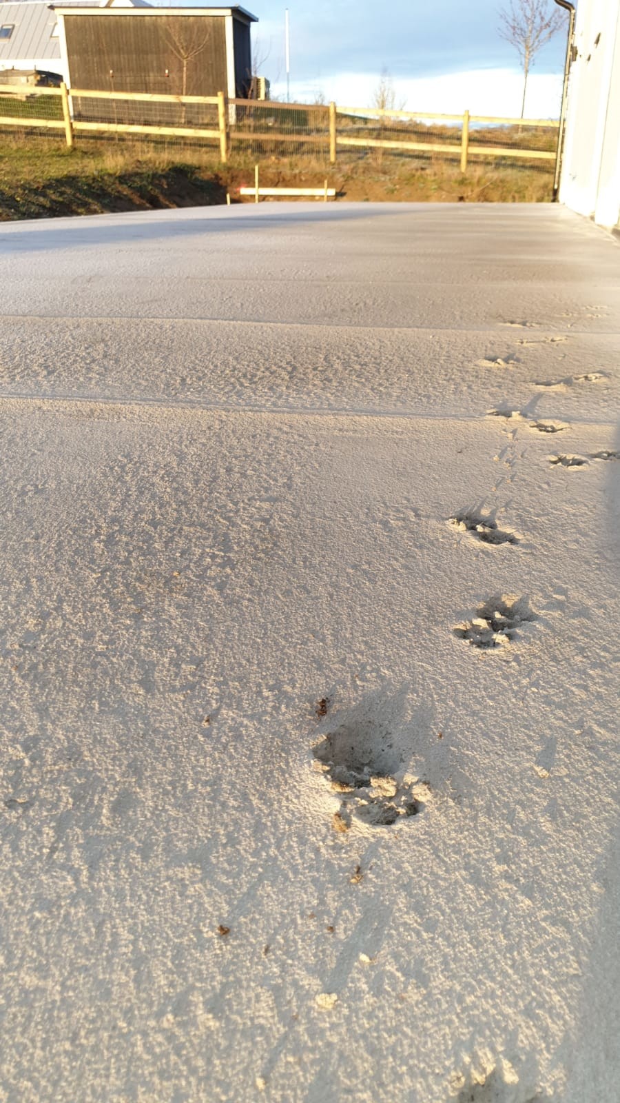

Är även en grannkatt som hunnit gå på plattan också...
Men skulle det verkligen bli så mycket tassavtryck ifall man nyligen glättat plattan med helikopter?

Jag kan ingenting om just gjutning men vi byggde hus för 2 år sedan och då gjöts det till både hus och garageplatta. Det såg då verkligen inte ut sådär då!
Tycker det ser förjävligt ut med ränderna. Hela grejen är väl att det ska vara slätt?
Det där hade jag aldrig accepterat eller betalt för!
Vad ger företaget för förklaring till varför det ser ut som det gör?
Ser ut som att man bara slodat och t.o.m. gjort det dåligt. Så ska det inte se ut efter helikopter. När man glättar (kör helikopter) så ska man ju kunna gå på betongen så borde då inte kunna bli tassavtryck iaf inte så där djupa.

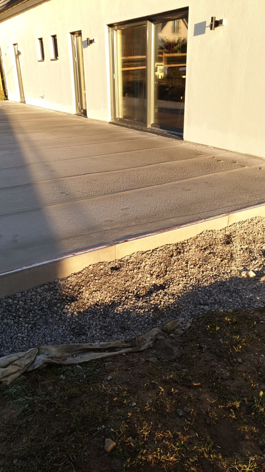

Skrev till dom och frågade ifall dom verkligen glättat plattan med helikopter och varför det ser ut att vara så mkt ränder från slodorna.Klodsmajor skrev:
Fick detta som svar:
Det stämmer vi har kört med helikopter och sen har vi jämnat ut med magnesium sloda för att få bort ränder från helikopter och det blir svårt att få det så slät som du ville ha när man gjuter men vi kan lösa det när ni kommer tillbaka fyller vi i de fot spår från djur plus alla kanter och sen kör vi en diamant slipning på hela plattan..
Ville egentligen bara ha en hyfsat slät platta utan massa ränder. Vet ej om dom menar på ifall jag ska betala för ev diamantslipning. Vill först kolla upp om deras arbete som dom säger ha gjorts stämmer..

Ett företag som gör detta ofta borde lyckas bättre kan jag tycka. Säg till dem att de gärna får rätta till sina misstag men du betalar inget mer. De hade chansen när betongen var bearbetningsbar, de får betala för sina egna misstag själva.
En helikopter eller sloda har inte varit i närheten av den där betongen. Eller möjligtvis i närheten, men har ej använts.
Du hade fått ett bättre resultat om du gungat till det lite halvdant med en asfaltsraka.
Under all kritik och det där bör åtgärdas utan kostnad för din del. Har de dessutom skrivit tid för att de väntat på att betongen ska börja härda så ska den tiden absolut strykas.

Man drar/gungar med sloda när man fått i betongen och den fortfarande är lös för att få det plant.
Som redan har nämnts så kan man inte köra med helikoptern innan man kan gå på betongen och då
skulle det inte ju heller kunna bli djurspår efter helikoptern.
Vad jag kan bedömma av bilderna har ingen helikopter använts, bara sloda.
Har aldrig sett såna ränder efter en gjutning, man brukar ju ibland ha banor att åka på men dom tar man ju bort i samband med gjutningen, vet ej.
Lagningar efteråt (djurspåren) blir aldrig lika starka som resten av plattan, har man otur kan det hoppa bort efter några år.
Diamantslipar dom plattan blir det ett lite annat utseende då man slipar lite på stenarna i betongen, blir lite som terrazzo, beror ju förstås på hur mycket man slipar.

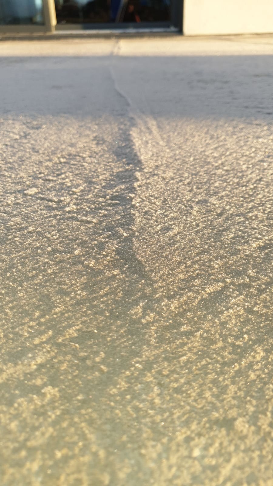

Det låter lite konstigt detta.
1. Man kör sloda innan man kör helikopter.
2. Det blir inte valkar på det där sättet om man kör sloda (inte ens när jag gör det som bara gjutit en enda platta själv).
3. Som sagts, när man kört helikoptern är betongen så hård att man kan gå på den, det skulle förvåna mig oerhört om man kört helikopter och det blir fotspår efter det - och hur har vallarna blivit på detta vis om man kört helikopter - så funkar det ju inte.

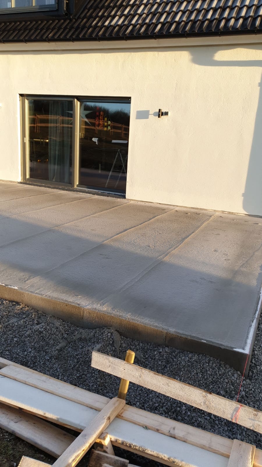

Att slipa hela ytan slät kan väl vara en ok lösning om du tycker ytan du får är ok. Det blir ju lite "prickigare" efter som man ser stenarna i betongen. Googla "slipad betongplatta" så ser du. Jag tror att det är en bra lösning och många strävar ju efter att få ett sådant utseende.
Du ska givetvis inte betala för ett sådant arbete utöver det ursprungliga arbetet/kostnaden då detta är att betrakta som en rättning av tidigare arbete. Se till att vara överens om detta innan man börjar med slipningen. Det är också viktigt att man bevarar fallet från huset så du inte får problem med vatten mot huset.

När man vickat betongen med sloda får man en lätt knottrig yta men inte alls som din platta ser ut, man kan dra handen över den utan att få rispor.
När man kört med helikopter ett par varv blir det helt slätt. Jag använde mitt nya källargolv som underlag för paketinslagningen vid till jul - det är slätt som en bordsskiva.....
