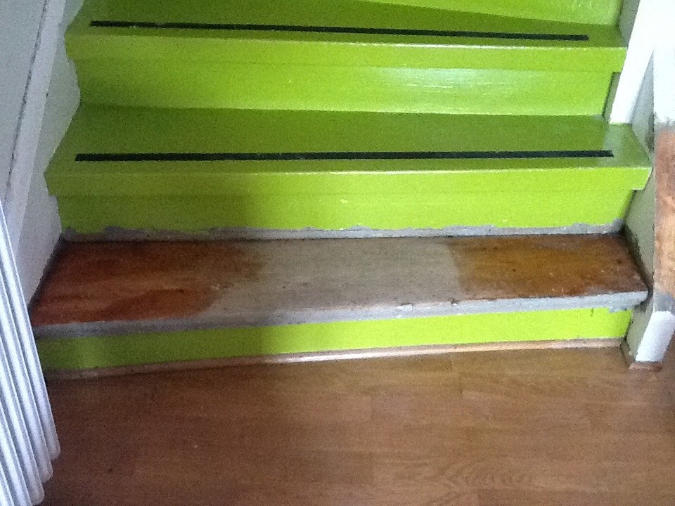

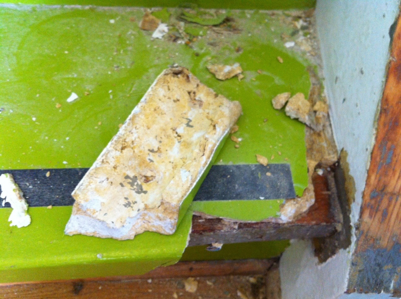

Skrapade bort lite färg från vår trappa. Då lossnade en klump hårt material som ser ut att vara gjutet rakt på trät.
Jag blev förvånad, när byggde man på det viset?
Förhoppningsvis är trappan i gott skick under. Men finns det risk att det är asbest i den typ av material som jag vill ta bort, tro? Huset är från 20-talet ...
Hyfsat välnvänd trätrappa fanns under. Tyvärr hade man slagit i en massa pappspik för att få bruket att fastna ordentligt. Så en del jobb blir det :)

Har inte sett detta förr. Kanhända att det varit en klåpare i farten någon gång i tiden? ;)
Samma material fanns på golvet i en gammal farstu som vi rev för ett tag sedan. Även det gjutet rakt på trä. Men hyfsat lätt att ta bort.
