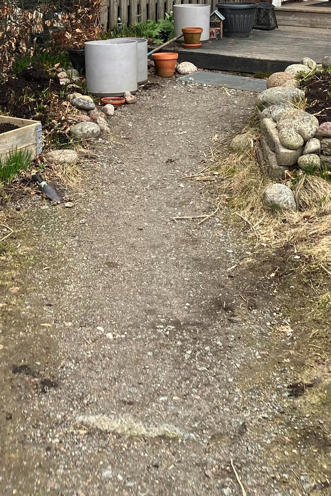

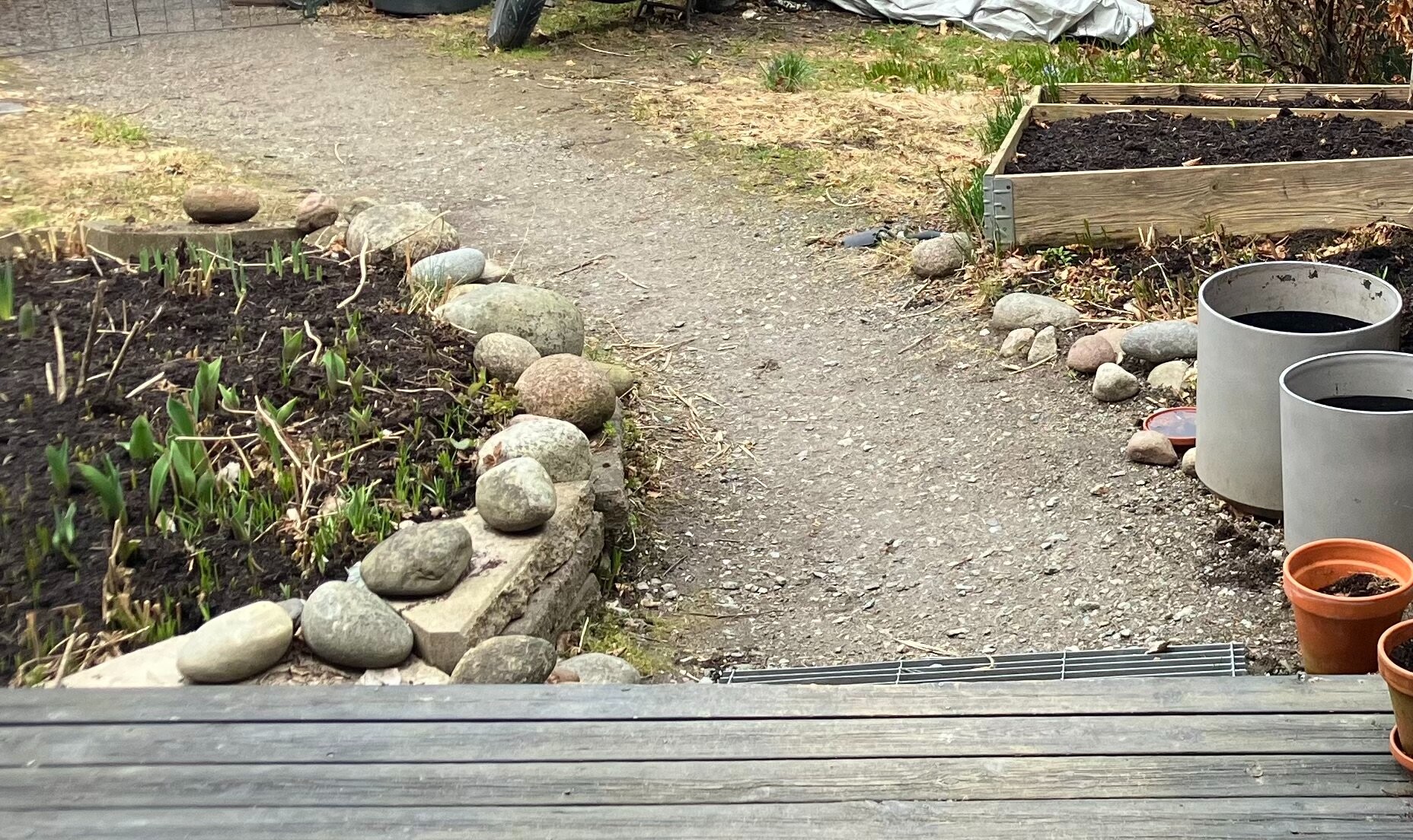

Jag har en gammal grusgång där nästan allt grus skottats bort under många år. Gången anlades för 30 år sedan. Gången sluttar svagt från huset och gräset på vänster sida sluuar dessutom utåt. Gången är djupare på mitten. Jag behöver tips på hur jag återställer den. Vad bör jag göra med kanterna? Kan jag fylla på med toppgrus eller behövs något underarbete på en så hård gammal gång först?
Tack på förhand.

Det enklaste och billigaste är ju att du fyller på med önskat "toppgrus", jag rekomenderar 0/8 eller 0/16 som går att trampa till eller padda och ligger still bättre än grus utan nollfraktion
Tack för svar.
Betyder det att det inte behöver göras något underarbete?
Du ser ju inte ut att ha några problem med den nuvarande gången förutom att det saknas lite grus, jag skulle nöja mej med att fylla på
