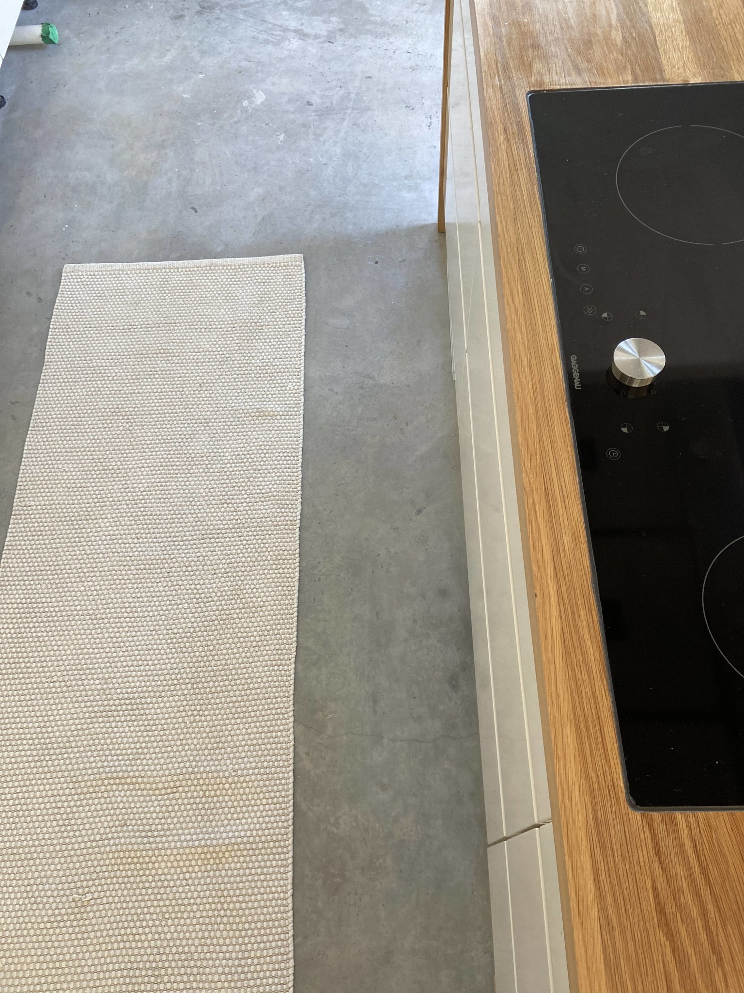

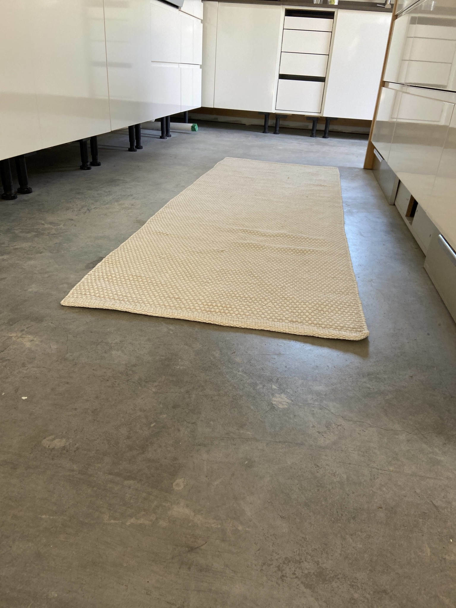

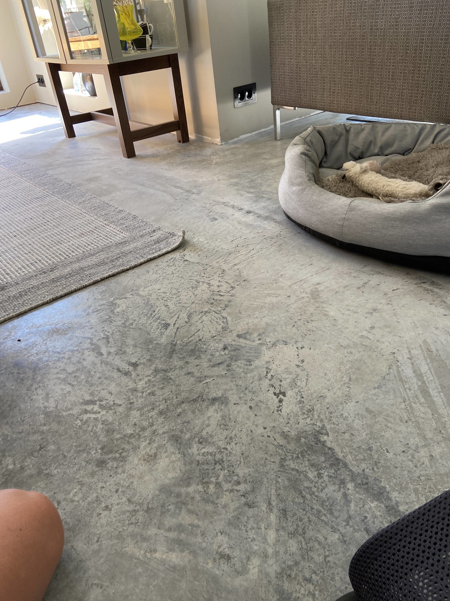

Hej! Vi valde inget vattenglas. Köpte en Sten- och betongtvätt på bauhaus som vi skurade med lite i början och så några gånger med vattenglas. Nu tvättar vi bara med vanlig såpa. Vårt golv har lite skiftningar eftersom det bara är glättat men det är lent att gå på. Hunden älskar att det är svalt på sommaren.
Visar bild nedanför spisen, det har inte blivit några fettfläckar från stekning som vi initialt var rädda för.

  • Glättat betonggolv med skiftningar och en hundsäng, inga synliga fettfläckar från spisen.
  • Glättat betonggolv i kök med skiftningar, matta framför vit köksinredning, inga fettfläckar synliga.
  • Glättat betonggolv med skiftningar vid köket, intill spis och träinredning, inga fettfläckar synliga.
