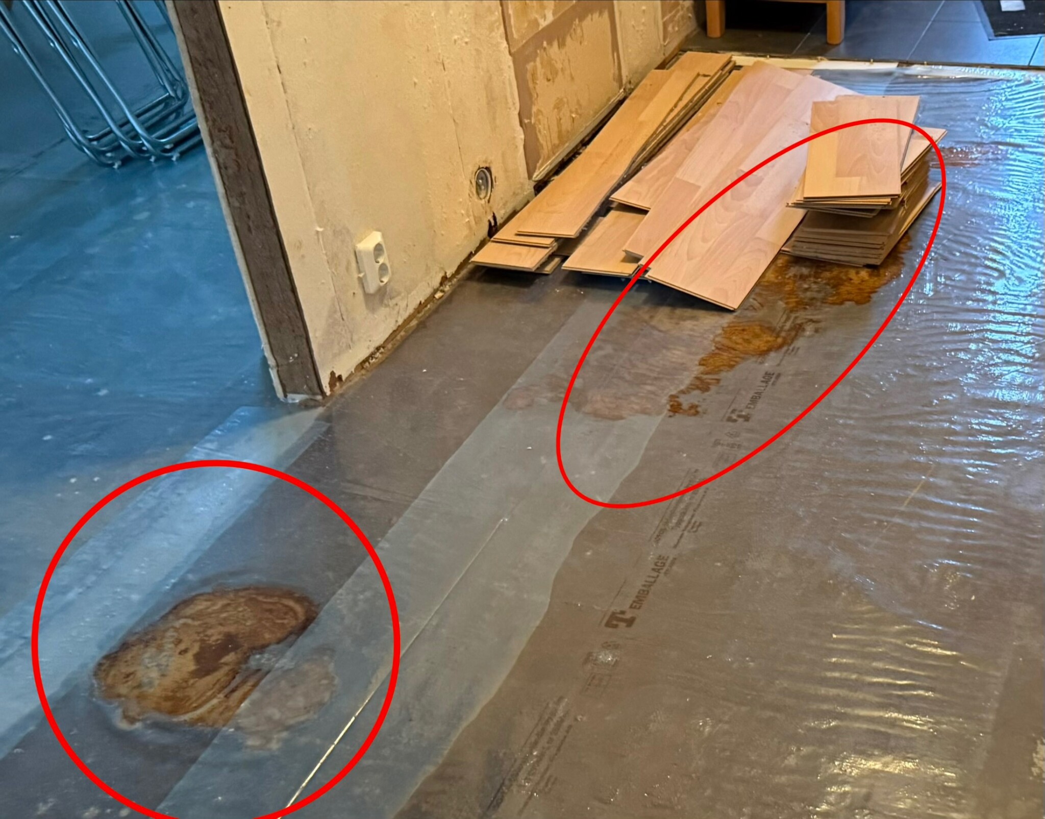

Någon som vet vad dessa fläckar är på betongplattan med ingjuten golvvärme? Såg detta när jag tog bort parkettgolvet
  • Fläckar på betongplatta med ingjuten golvvärme efter att parkettgolv tagits bort, synliga under plast, markerade med röda cirklar.
J
Kan du ta bort plasten så man ser lite bättre?
K
Oerhört svårt att se. Spontant tycker jag att det ser ut som att någonting växt till.
Har du provat lyfta på plasten för att se bättre?
Smuts? Fukt som torkat/ möglat?

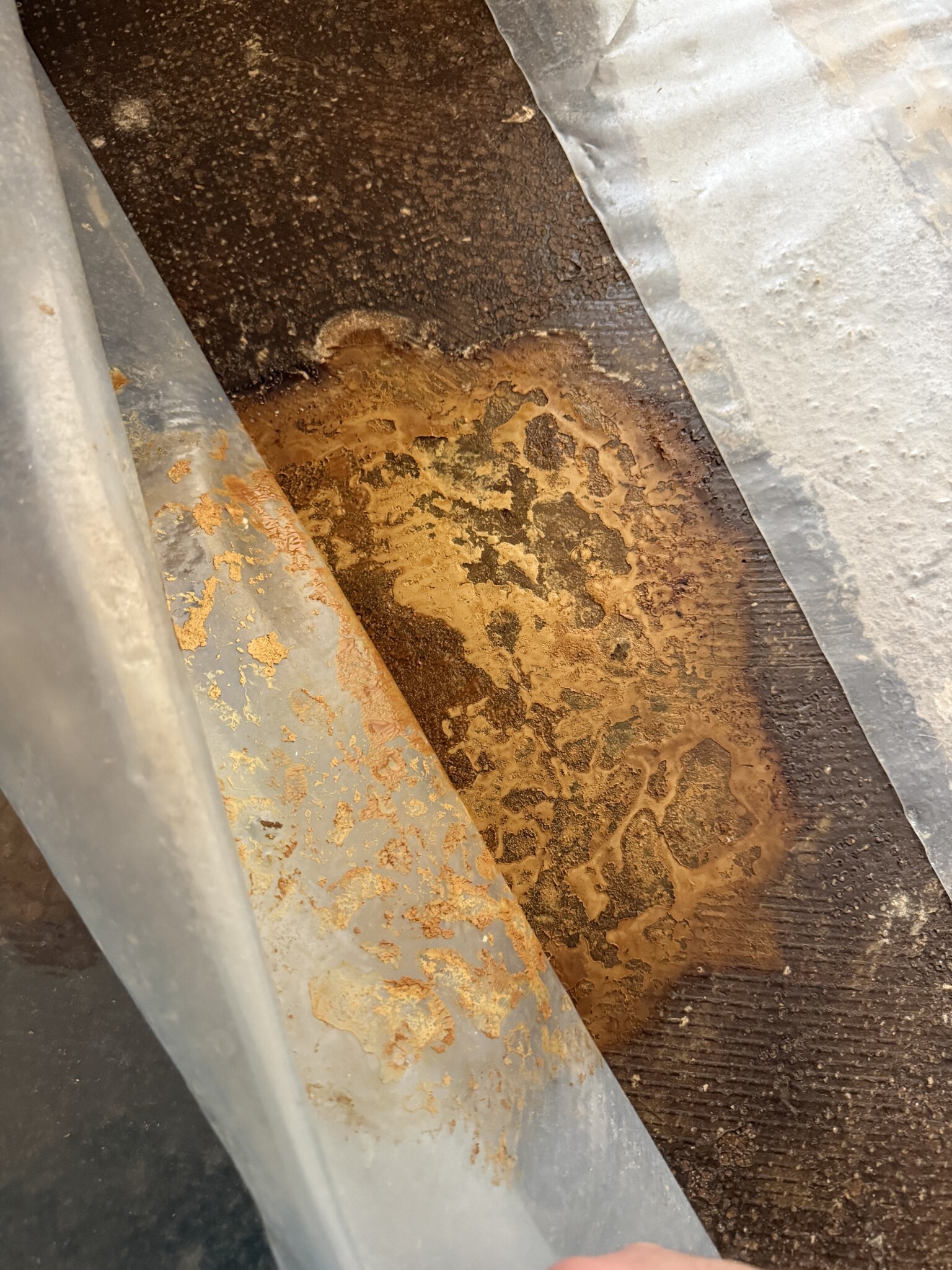

Lyfte upp och kollade, var lite kletigt
Jag har inte den blekaste. Ser ut som någonting växt till.
Hela ytan ser konstigt brun och blank ut.
Är det i markplan?
Om ja, när är kåken byggd?
Markplan, byggd -67
K
E Eb_90 skrev:
Markplan, byggd -67
Kanske gjuten oisolerad platta, eller någon form av krypgrund? Med gjuten oisolerad platta och golvvärme kan det uppstå oönskad fuktvandring. Med lite fukt i plattan, plast ovanpå och värme skulle det ju inte vara jättekonstigt om det fanns spår efter att något växt där under.
Det verkar vara nåt gammalt lim eller något på betongen som reagerat med troligtvis vatten och skapat det där.
Slipa plattan ren innan du fortsätter
Kardan79 och 3 till
