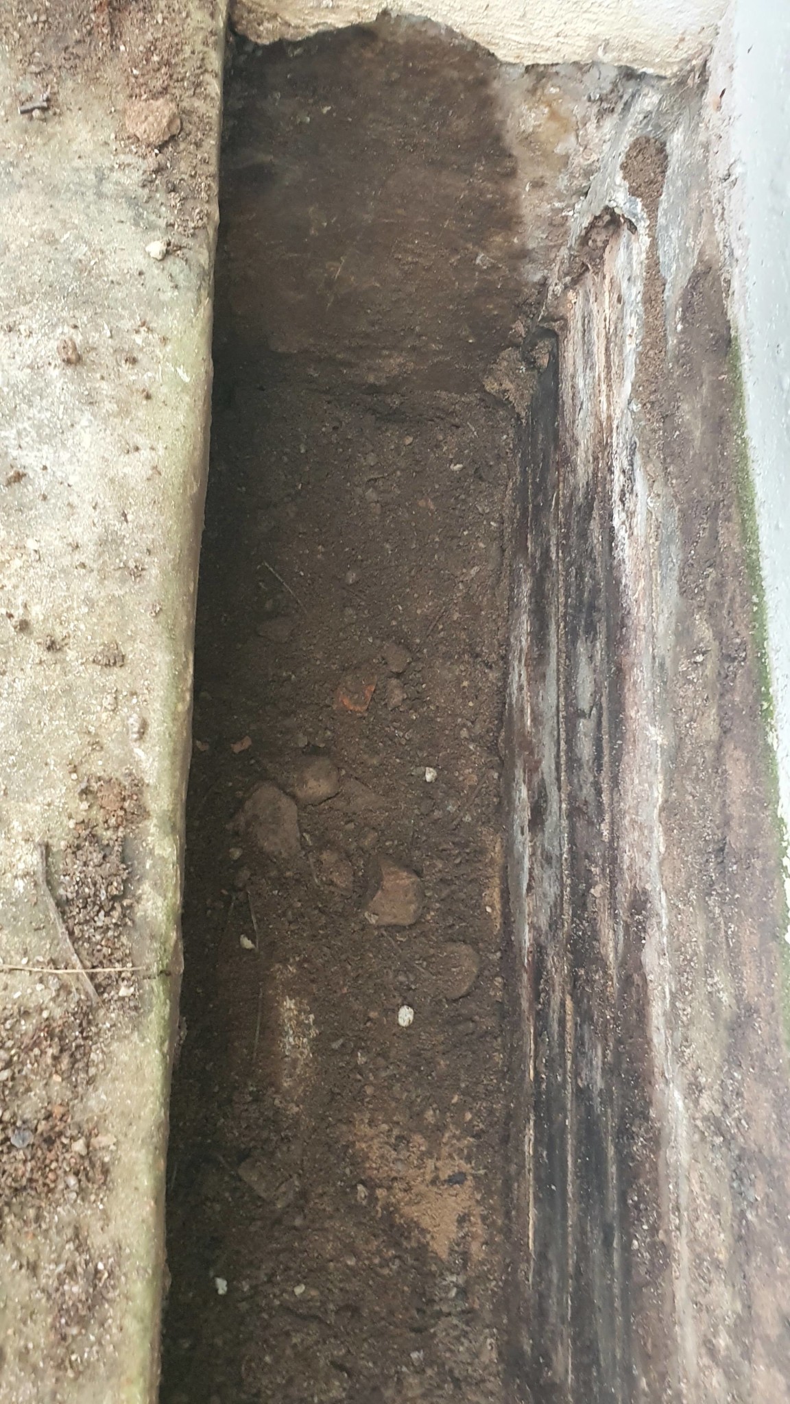

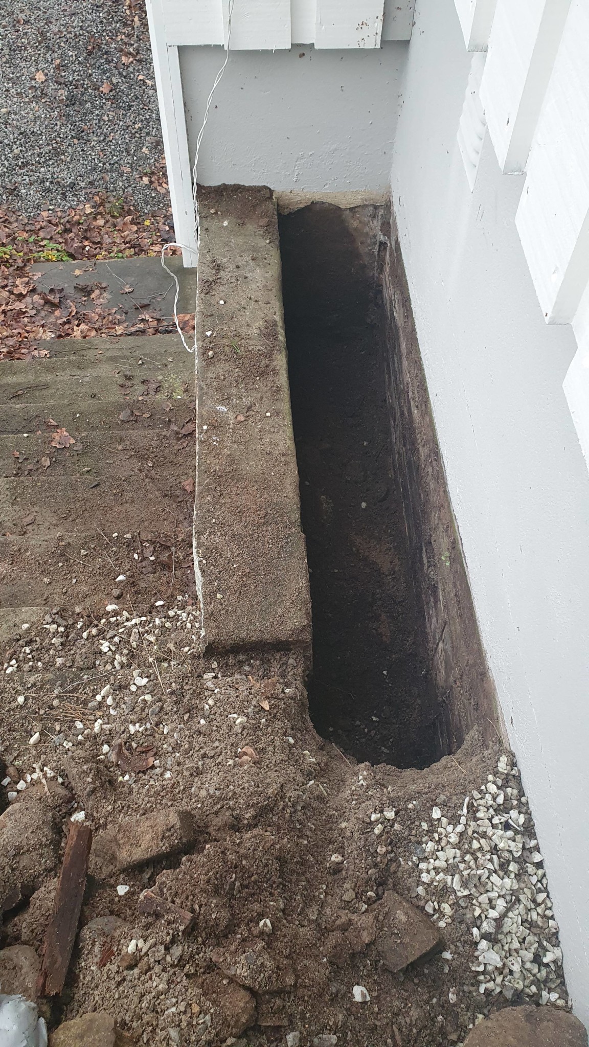

Den tidigare ägaren har gjutit en trappa vid sidan av huset. Stödväggen till den leder in fukt till garaget där putsen lossnar på insidan. Utrymmet mellan grunden och stödväggen var fyllt med sand och sten, men jag ser inte att vattnet kan ta vägen någonstans. Jag vet inte riktigt vad jag ska göra? ka jag bara gjuta igen mellanrummet och hoppas att det blir tätt eller ska jag borra hål i stödväggen för trappen? Eller finns det någon annan lösning.
  • Grävd grop vid husgrund med betongtrappa, stödvägg och synlig fukt, omgiven av sand och sten.
  • Trång passage mellan en husgrund och en stödvägg, fylld med sand och stenar, som leder till fuktproblem.
Om det ligger dräneringsrör vid bottenplattans nedre kant kan du ju bara gräva ner till den, smacka på platonmatta på husgrunden och återfylla med makadam.
Kan inte hitta något dräneringsrör där, det är till del ett sutteränghus
