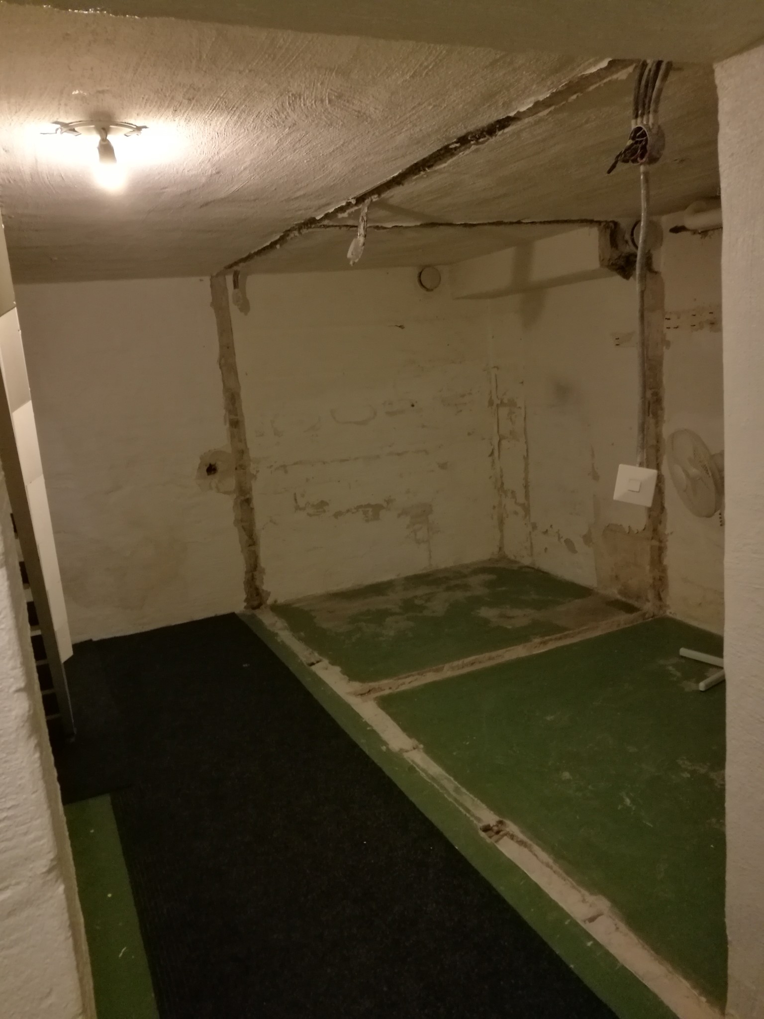

Gjuta igen "rännor" i golvet där tidigare väggar har stått i källaren, men med vad?
Har rivit 2st väggar i källaren och där dom stod så har det blivit rännor i golvet, vad använder jag för att fylla igen dessa? Gärna produktnamn eller länk till rätt produkt så det blir enklare att se.
Och behöver jag slipa bort den gröna färgen en bit in på befintlig platta eller räcker det att jag fyller jämnt upp med något i rännorna?
Färgen kommer slipas bort helt i framtiden, men har tänkt vänta tills jag ska slipa hela källargolvet ca 80m2 helst.
Man ser "rännorna" på bilden här nedanför. Där den ena går jäms med den svarta mattan, och den andra sticker av mot väggen till höger.

Hur djupa är de?
Men skulle spontant säga det absolut billigaste flytspacklet du kan hitta, häll i och när det torkat såpass att du inte kan göra grop med tummen så kan du skrapa med en spackel för en extra jämn övergång till befintlig golvnivå.
Mängden räknar du enkelt ut genom att mäta snittbredd och djup gånger längden.

Det är lite varierande djup just nu, men som mest ca 30mm skulle jag tro. Men kommer bila ur samtliga så dom är lika djupa då vissa partier är precis i golvnivå och ojämna.
Då får det bli flytspackel! Tackar för snabbt svar

Nu vet jag inte om jag räknat rätt, men jag har fått fram det till 1.22m2 (6.1m * 0.2m) och 80mm djupt, mellan 50-80mm är djupet, vilket ger ca 0.1m3 i volym När jag räknar på antalet säckar på t ex webers hemsida så säger den 9 säckar 'a 25kg.
Använder denna för uträkning
https://www.weber.se/golvavjamning/rad-anvisningar/atgangsberakning.html
Kan det verkligen stämma med 9 säckar för det lilla? Kändes väldigt mycket.
Om jag t ex kör med denna flytspackel
https://www.k-rauta.se/byggvaruhus/flytspackel-allround-torrbruksprodukter-20kg
Kan någon hjälpa till och få ut hur många säckar jag behöver? Står still i huvudet just nu.

När jag köpt färdigblandad betong/mur-/putsbruk på 20/25 kg säck så har jag för mig att det står att det blir ca 13-14 liter. 0,1 m3 = 100 liter, så 9 säck verkar inte helt fel. Dessutom stod det att säckstorleken varierar beroende på produkt och kan vara så liten som 13 kg, vilket ger färre antal liter.
Om du har så djupa och breda spår så borde vanlig betong fungera utmärkt. Flytspackel är betydligt dyrare vad jag hört.

Då är det nog rimligt ändå. Tyckte bara det lät så mycket
Anledningen till flytspackel var för att det kändes enklast att blanda och bara slänga i istort sett så sköter det sig själv.
Men får bli betong om det är sådana mängder som behövs så kommer jag ner i pris.

Blir det matta över hela golvet sen eller vad har du tänkt för ytskikt?
Jag hade kört betong. Billigare och lika enkelt som flytspackel.

Just nu vet jag inte riktigt vad det kommer bli. Kommer göra en liten budgetlösning nu då jag ändå ska riva upp allt och gräva ur så jag får mer takutrymme. Men då det ligger något år bort i planeringen så får jag lösa det enkelt nu.
Blir matta eller platon/klickgolv som temporärt.

Du skrev i början att de var ca 30mm djupa, varför göra dom djupare så det går åt mer material?
Om du ska köra med betong, ta finbetong, tråkigt att släta till ytan om stenar sticker upp.

Det var innan jag hade fått bort allt löst. Det blev mellan 30-80mm djupa fåror. Mesta mellan 50-70mm.
Finbetong blev det, ska slipa ner väggarna om några veckor, får köra med slipen på golvet där det blev lite ojämnt, men gick bra ändå.
