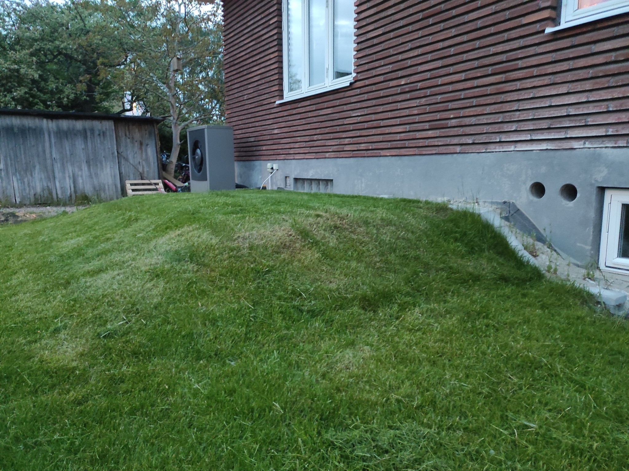

Ovanför denna tank fanns det 6 st betongskivor på ca 600*2400*100mm som under 40 år har skött sitt jobb. I samband med höstens dränering tog de stryk av grävmaskinen och är nu på tippen, tanken ska bort snarast möjligt.
Vi har tänkt att behålla utrymmet och vill nu göra en ny gjutning men hittar inte så mycket information. Den nya gjutningen kommer ske i ett stycke och bli 2400*4800mm och kommer vila på någon typ av lättbetong på samtliga sidor. Betongen kommer sedan täckas med papp och ca 100mm jord och gräs.
Hur tjock bör gjutningen vara, räcker 100mm?
Hur mycket armering behövs, räcker det med någon typ av armeringsmatta eller behöver man komplettera med tjockare armeringsjärn? Behöver man någon typ av balk i konstruktionen?
Hur utformar man formen och hur ger man den vettigt stöd så att man slipper ha X antal kilo blöt betong på botten i stället för i toppen

För att gjuta ett "tak" behöver du ju skapa en form. Ska formen vara innanför befintliga väggar antar jag?
Du kommer då att få lämna formen kvar inne i utrymmet. Skruva reglar längs alla väggar, lägg några stöttor i mitten. I med en skiva som botten för gjutformen. Sen får du borra in en del armering i befintliga väggar. 12 mm skulle jag ta och ett 6 mm nät över som du najar fast i väggarmeringen. Sen i med betong. 10 cm räcker på den ytan men armeringen fast i väggarna är viktig!

Ja tillslut gjöt jag en platta själv. Jag tror jag fick en hink från en konstruktör om 120mm betong med armering i den nedre halvan. Gjutformen byggde jag av spillvirke och så köpte jag två stämp och kompletterade med några hyrda stämp. I ren skräck över att det hela skulle kapsejsa så blev nog regelverket tilltaget rejält i överkant. På reglarna la jag div skivmaterial och avslutade med masonit upp mot gjutning en för att få det tätt och för att dölja eländet så att mannen som kom med betongbilen inte skulle skratta ihjäl sig när han såg det lapptäcketN NoOne2k skrev:
Jag var sjuk nervös när drygt 3 ton betong hälldes ut på någon minut. Men allt höll och håller än idag.
När det hela torkat isolerade jag ovansidan med 5 cm cellplast och klädde in det hela i plywood. Sedan kom en takläggare och pappade det hela.
Skapelsen täcks sedan av ytterligare 5-10 cm jord och gräs. Återstår att se om tjockleken på jorden är tillräcklig för att klara av att hålla fukten i sommar så att gräset överlever.
