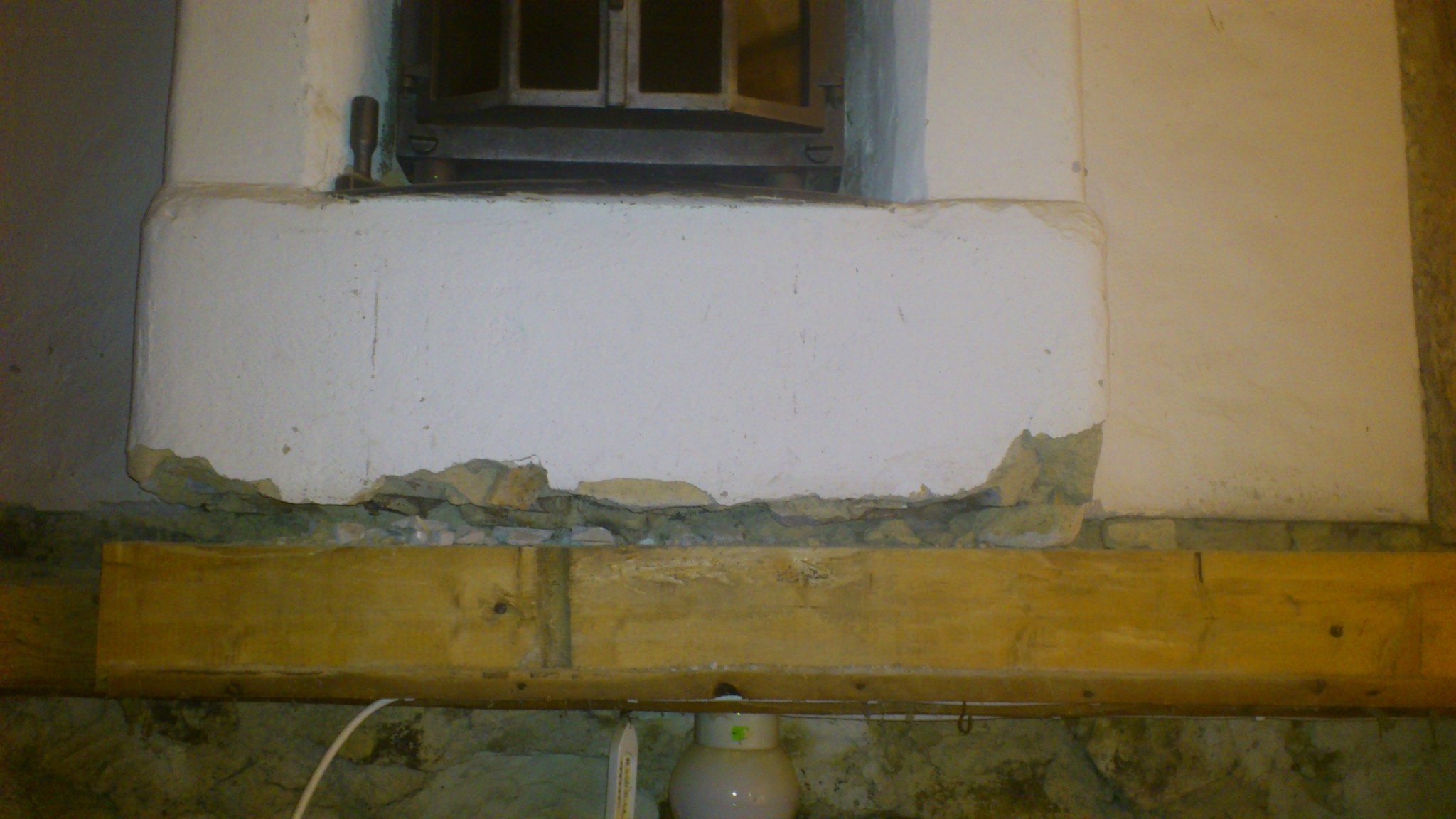

Jag håller på och renoverar ett rum med en låg (ca 150cm) källare undertill. Bjälklaget och en del av syllen har murknat. En av bjälkarna går under eldstaden och denna måste nu tas bort.
En snickare var över och gav mig rådet att jag skulle mura upp ett stöd under eldstaden nu när bjälken skall bort.
Han föreslog att jag skulle mura upp en U-mur av lecablock, den öppna sidan mot grunden, och sedan fylla denna med sten och betong/cement.
Till lecablocken skulle jag använda murbruk KC, men vilken typ av block jag ska använda vet jag inte. Visste inte att det fanns flera olika modeller.
Vad gäller fyllnadsmassan så vet jag inte vad för typ av sten jag ska använda samt om jag ska använda betong eller cement, och vilken typ i så fall?
När väl utrymmet mellan lecablocken och källarväggen är fyllt så skulle jag mura vidare de sista två-tre decimetrarna med tegelsten.
Alltså:
Vilken typ av lecablock?
Vilken typ av sten?
Vilken typ av betong/cement?
Tack på förhand för alla svar.
