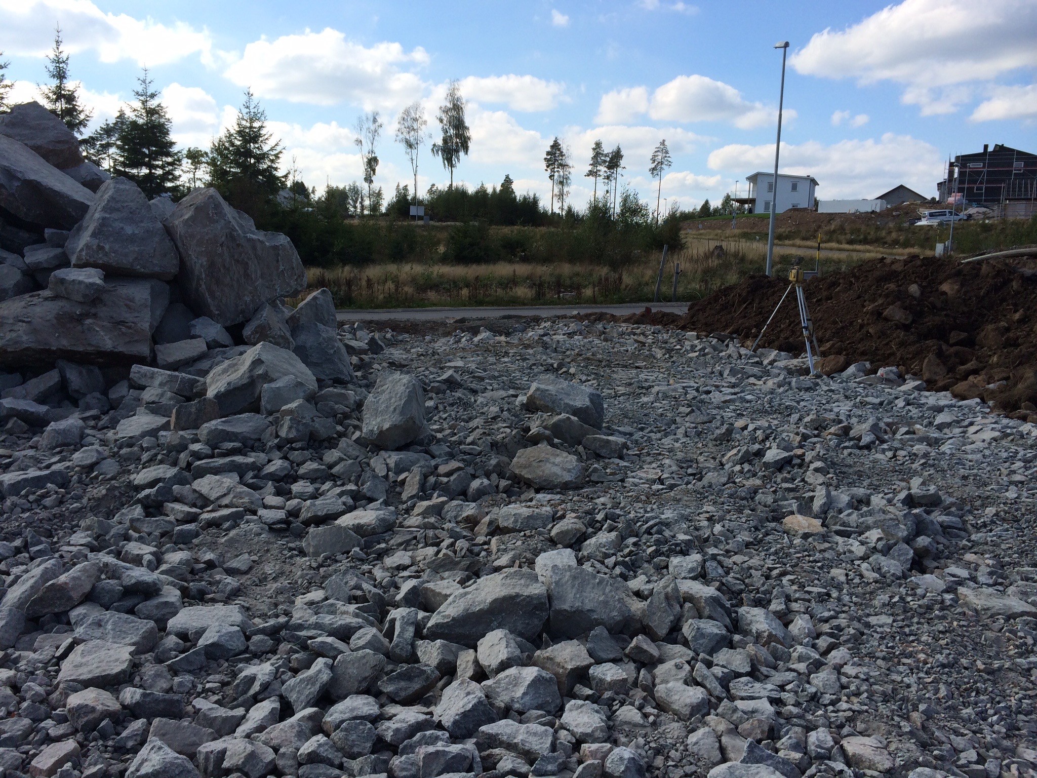

Understa lagret sprängsten

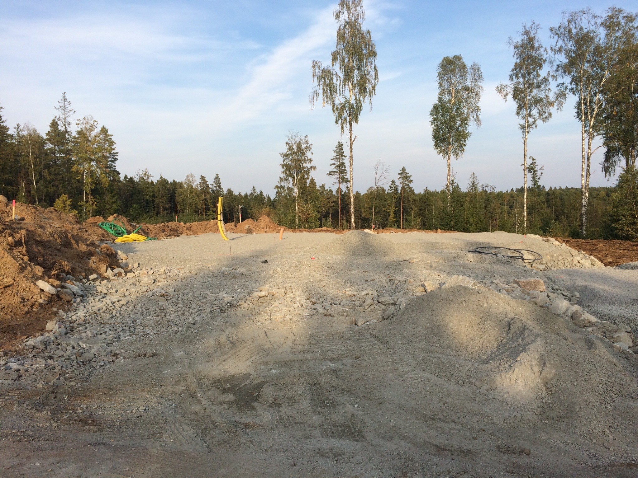

Påfyllt med mindre grus

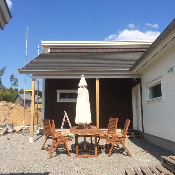

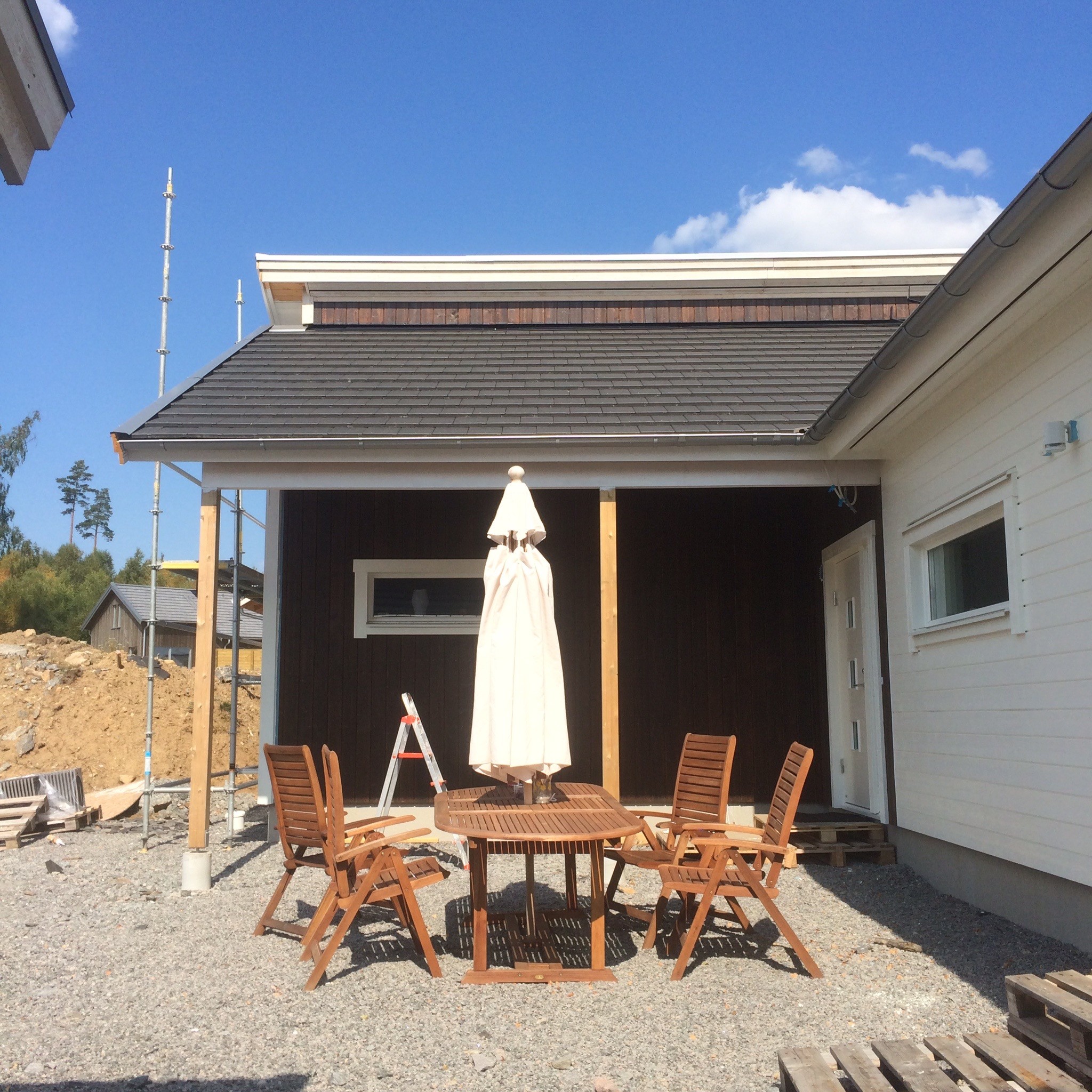

Som det ser ut idag
