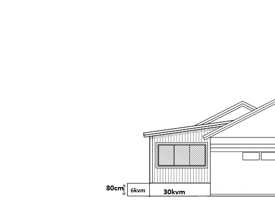

Har funderat på hur stor platta man får göra på sin tomt utan bygglov och hur hög denna får vara.
jag har googlat men finns inga svar riktigt. kommer hålla mig 5 meter från grannen.
idén är att göra tillbyggnad på 30kvm Attefall längre fram till våren men börja gjuta platta i vinter med soldäck utanför på 6kvm så 36kvm platta totalt och sen blir höjden 80cm på högsta punkt från mark.
Plattan kommer sitta fast i befintliga väggar på bostaden.
Får man göra såhär?
Bilden är inte riktigt skala enligt :)
  • Ritning av tillbyggnad med 36 kvm platta, 80 cm hög. Visar 30 kvm hus och 6 kvm soldäck, kopplad till befintlig byggnad. Inte skalenlig.
Blir den högre än 50 cm krävs marklov (eller bygglov för en eventuell kommande byggnad).
Håller du dig under 50 cm-gränsen så får du gjuta igen hela tomten fram till gränsen.

Du behöver ändå dela av plattan mellan attefallshuset och altanen så att inte vatten leds in i den bebyggda delen samt för isoleringen av golvet..
Normalt så gjuter man utomhusdelen lägre än själva grunden för huset..

Vi har ju idag en uteplats som är något höjt över marken /Jord,plattor) så gjutningen är väl i sig bara 20cm men om man gjuter hela vägen ut så blir det troligen 80cm längst ut för det är där marken börjar gå upp mot huset. Men det får inte vara mer än 50cm nån stans då?
Sedan lutar marken så det är bara på ett ställe det blir 80 resterande kommer inte blir högre än 50cm
