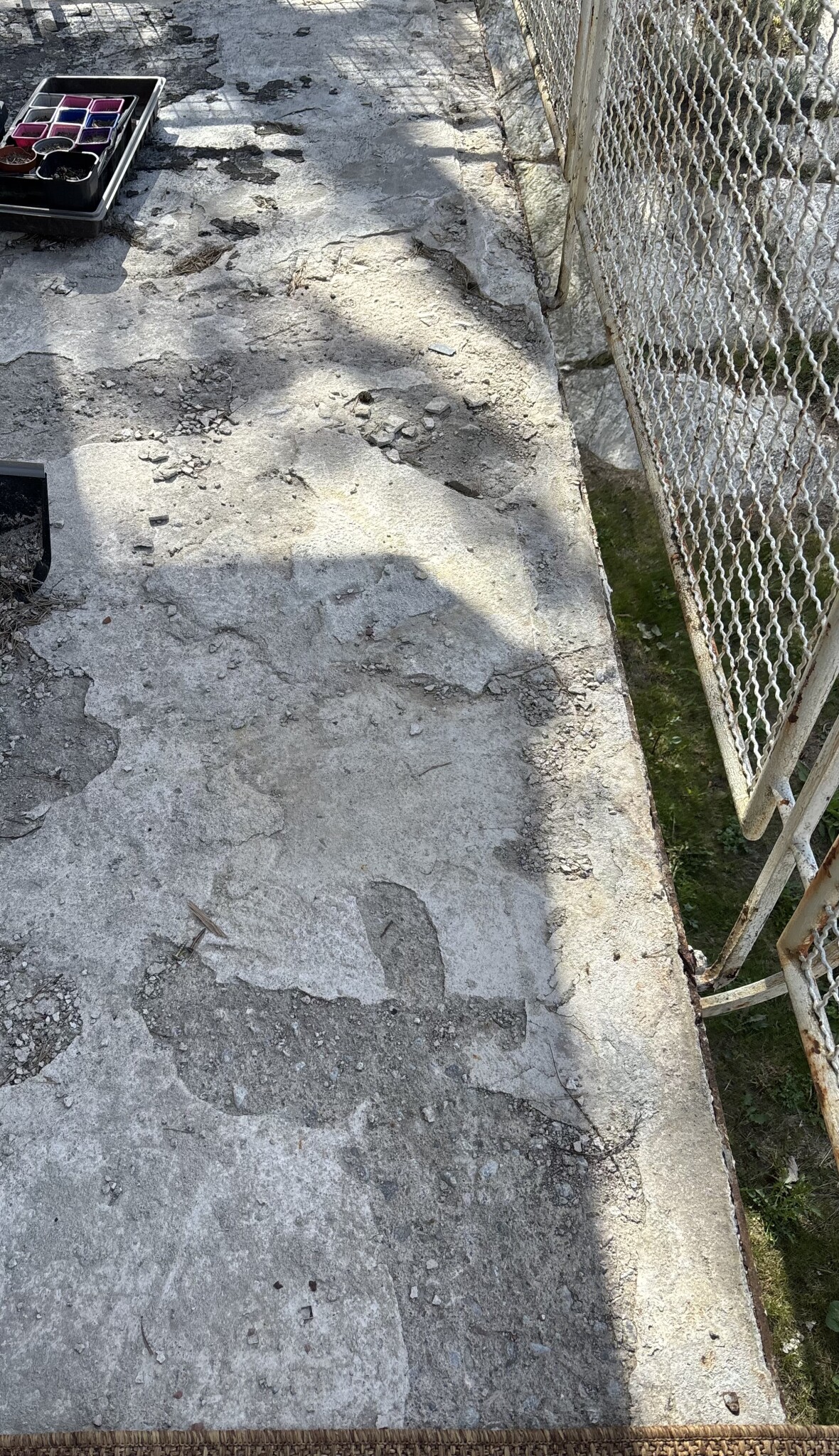

Hej! Behöver hjälp ang vad man skall gjuta på en gammal balkong, ca 7-8 kvm.
Behöver gjuta en blatta med lutning för avrinning, mellan 1 och 5 cm tjock. Efter gjutning så kommer jag lägga asfaltspapp och på den en trall som ligger löst. Är ”erfaren amatör” när det kommer till betong och liknande, men behöver veta vilken specifik produkt eller typ av massa som har bäst chans att fästa bra. Tex behövs primer, isåfall vilken? Går det att gjuta vanlig betong så tunt? Eller ska man ha nån avjämningsmassa?
Eller finns det en helt annan metod för att uppnå samma resultat?
Ang frostsprängning och sprickbildning så är det ok om det inte blir perfekt, så länge som vattnet rinner av och inte står och trycker mot huset.
Tacksam för hjäpsamma svar

Då måste få bort lös och sprucken betong, betonghud, målarfärg och allt vad det är. Karbonatiserad betong ska bilas bort. Inget kul jobb. Fundera på betongfräs eller liten bilhammare och tålamod.
Sen väljer du ett färdigt reparationssystem på marknaden. Exempel, Weber REP 25 reparationsbruk.
Hur då sen går till väga står i produktsystemets manual:
1. Armeringsstål och andra ingjutningsdetaljer rengörs
mekaniskt från betongrester och rost genom stålborst-
ning eller blästring.
2. På angränsande betongytor får inte finnas sprickor,
smuts eller dålig betong. Bilningen bör göras med för-
siktighet så att inga nya skador uppstår. Kanterna mellan
lagningsställe och oskadad yta får ej vara sluttande.
Anslutningarna göres vinkelräta.
3. Inslamning med slamningsbruket Weber Betoheft (se
produktblad) utförs i tjocklek 2-3mm. Underlaget skall
vara fuktigt men ändå sugande. Inslamningen utförs med
pensel så att såväl armeringsstål som betongytor blir helt
täckta.
1. REP 25 påförs när inslamningsbruket Betoheft styvnat
till men inte torkat, i det närmaste vått i vått. REP 25
anbringas med lämpligt verktyg (tungslev eller liknande)
och byggs upp till önskad tjocklek. Vid tjockare lagningar
påförs nästa skikt tidigast när det första styvnat till. På
horisontella ytor kan REP 25 användas i tjocklek upp till
ca 50mm. Förhindra snabb uttorkning. Eftervattna minst
7 dygn eller täck med plast. Därefter bör ytorna behand-
las med Weber Krympspärr för att minska risken för
sprickor.
2. Efter avslutad lagning med REP 25 kan hela ytan
slammas med 2-3mm Betoheft för att få enhetlig struktur.
Påförs med spruta, spackel, pensel eller mjuk borste. För-
fukta REP 25 före slamningen. Betoheft ger en ”karbona-
tiseringsbromsande”, slät och porfri yta, som är lämplig
för målning om så önskas.

Jo blir endel jobb, men tack för utförligt svar! Ska kolla weber rep och kanske uppdaterar här när jag börjat preppa
