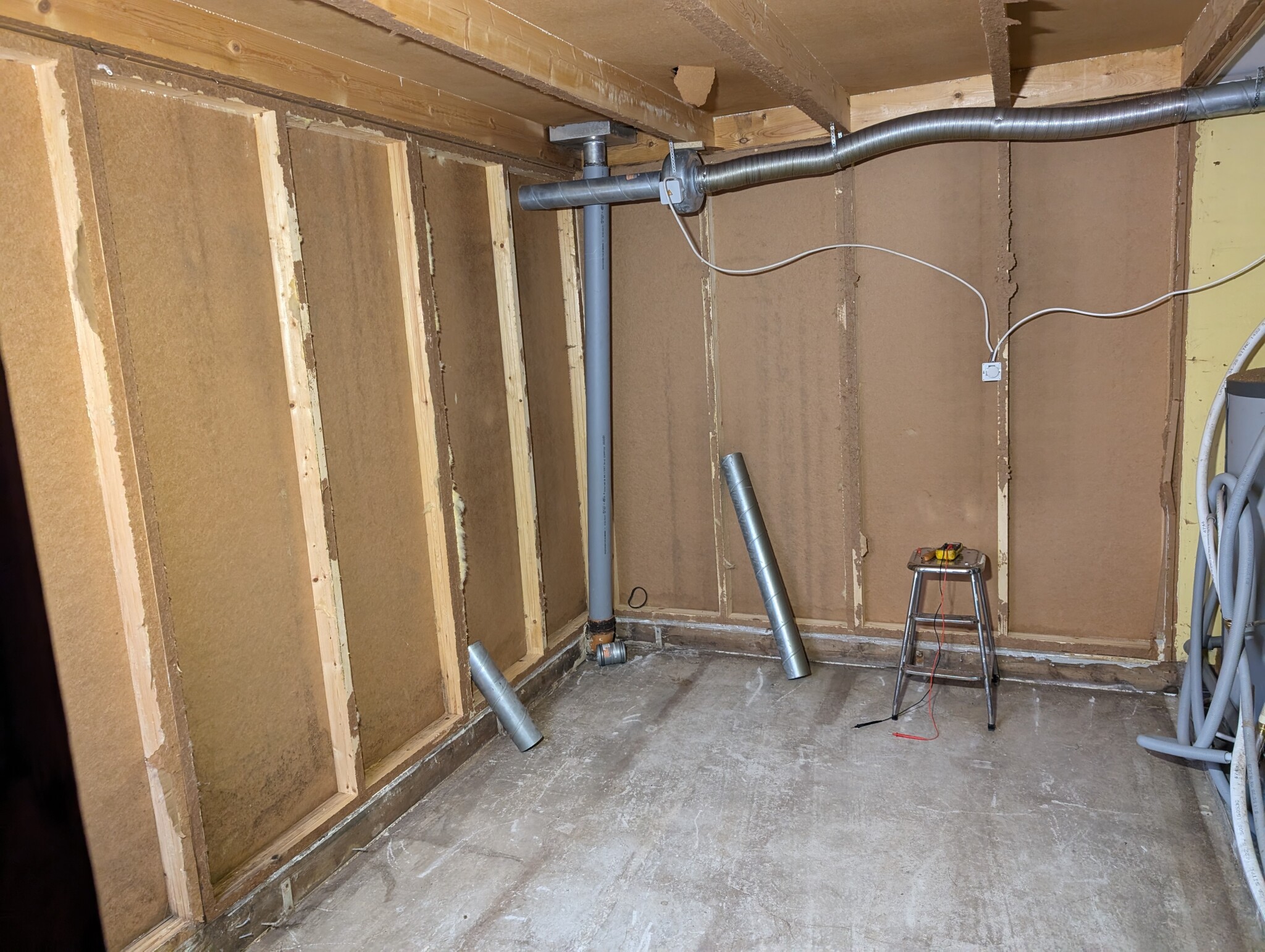

Har dedikerat ett rum i tillbyggnaden att bli en tvättstuga / pannrum . rivit ut allt och nu ser det ut såhär
Träsyllen är helt okej, inga tecken på röta eller liknande. betongplattan är platta på mark, ca 8 cm tjock och nu har jag även bilat upp en remsa för avlopp. Upptäckte samtidigt att under plattan ligger det tunnt lager plast.
Tanken är att jag ska gjuta upp golvet till samma höjd där syllen slutar , sedan flytspacka med golvvärme i, tätskikt på golvet och väggarna och sedan lägga klinkers

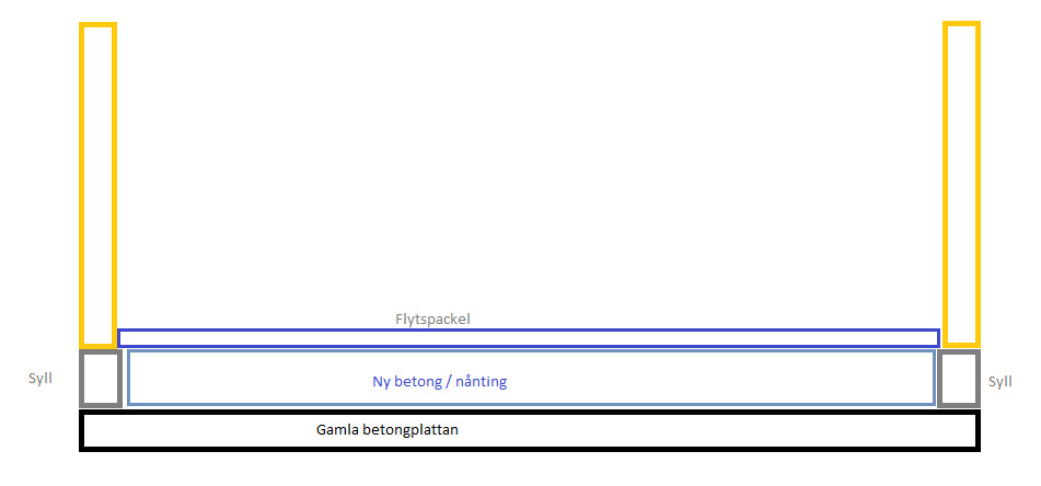

Men är oense med mig själv om hur jag ska gjuta upp golvet. Hittade en tråd jag såklart inte hittar nu där förslagen var att limma XPS cellplast på den gamla betongplattan med hål genom här och var för att skapa "fötter" för nya betongen,
skydda syllarna med åldersbeständig plats och sedan gjuta som vanligt.
Annat förslag var att fylla upp allt med EPS men EPS är svindyr och för det rummet lär det kosta uppemot 10k vilket jag inte är beredd att lägga.
Också vill helst undvika uppreglat golv
Såhär tänker jag att det ska bli,
Min fråga egentligen är om det är lämpligt att göra så, dvs xps cellplast 5cm och sedan finbetong på det upp till syllen

Jag skulle bytt "ny betong" mot lättklinker/Leca sedan bundit ihop klinkern med en betongslurry för att sedan gjutit en platta/flytspacklat.
min fundering skulle vara hur jag skyddar syllen mot fuktvandring underifrån/sidan iochförsig kanske plasten fortfarande gör sitt jobb.
