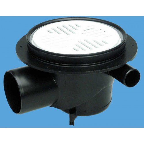

Har bilat upp betonggolvet och lagt in nya rör. Egentligen är det bara att gjuta in rören och golvbrunnarna, men jag vågar inte riktigt eftersom jag inte är hundra på att golvbrunnen verkligen är rätt placerad.
Golvbrunnen på bilden ovan är likadan som mina här i golvet, dock utan sidoinlopp. Som ni kan se är det en fläns på brunnen, ca 30mm under själva brunnshålet. Frågan är nu, kan man gjuta över denna fläns? Monteringsanvisningarna nämner inte ens problemet, men på en bild ser det ut att vara gjutet upp till brunnshålet.
Jag har verkligen läst runt och hittar bara råden att brunnen ska ligga i nivå med flytspacklet. Men lägger jag flänsen i nivå med kommande flytspackel så kommer ju brunnshålet att sticka upp ett par cm, det går ju inte att lägga klinkers över det
What to to? Skulle bli överlycklig om någon har ett svar!

Kände igen den brunnen direkt, är en finsk Vieser och Älvsbyhus använder detta fabrikat, eller gjorde förr i alla fall.......
Flyt över flänsen och upptill kanten, klart.
Vete fan, hur dom fäster den då det inte finns någon monteringsplatta så dom skruvar väl den direkt i reglarna som man gjorde förr. Älvsbyhus gör lite som dom själv vill så att säga med många grejor i sina hus
Edit: Aha, enligt Vieser behövs det ingen monteringsplatta, se punkt 2.

Tack för det! Anade att jag kunde göra så. Fast så ville jag vara helt säker. Kunde ju också vara så att jag lyckats köpa nån galen variant på golvbrunn
Ja, jag märkte att den var rätt stum. Men det är den som ska hålla ner brunnsmanschetten va?
Toppen! Detta kanske kommer bli rätt, trots allt. Tack för dina svar!
