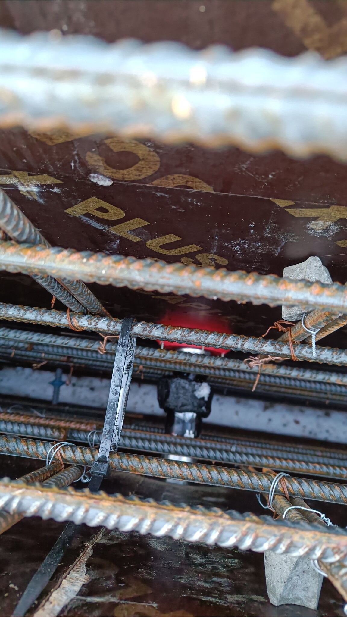

Armeringen är inte överdimensionerad expert jag haft kontakt med. Snarare tvärt om. Då handlar det om att minimera sprickors storlek.

Jag har 8150 nät i botten av plattan och lösa järn 12mm cc150 i övre lagret. Nät i övre vara bara bökigt med b-järnen som sticket upp, som står på undre nätet.

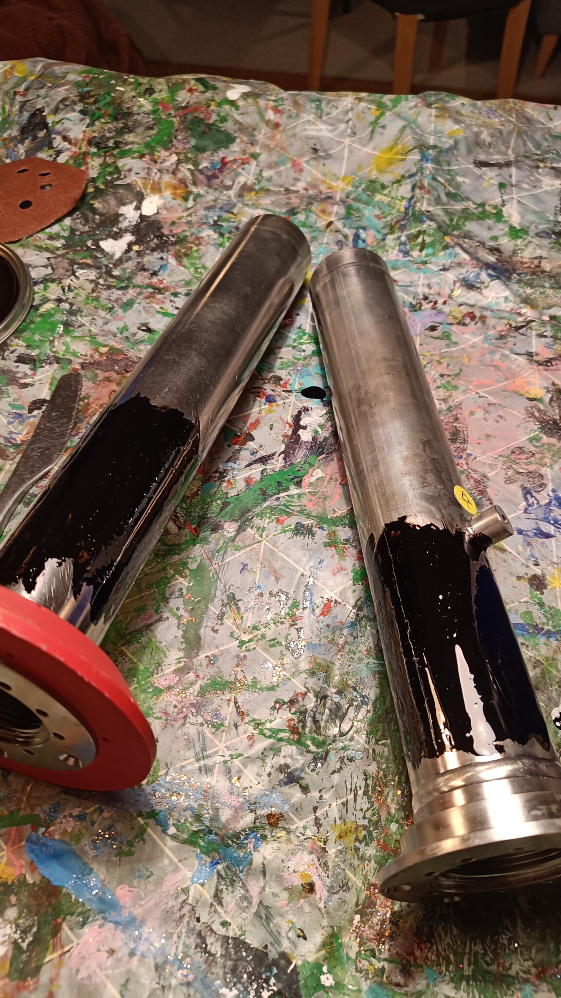

Jag har som sagt kört hem en bit över 1000 kg armering. Köpte bockat och klippt efter ritning och betalade 15/17 kr kilot plus moms för endast klippt/bockat. Så ca 20 tkr + moms. Vad kostar rostfri armering? Tio gånger upp?
Angående inlopp så tätade jag mina med samma fogband som jag använde i gjutskarven, plus primer. Det tror jag blir tätt. Hör av dig om du behöver en bit till det då jag har över och det är 26m i en kartong.
