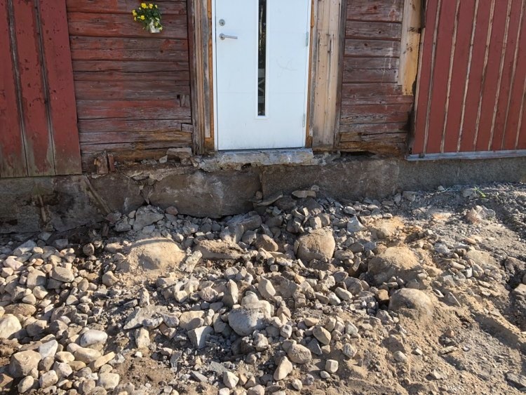

Efter vi har snyggat till timmerstommen och marken tänkte vi gjuta plattan till den nya inglasade farstukvisten. Tänkte L-element 400 höga, plattan blir ca 2*4 meter. Vad tror ni är den bästa anslutningen mot granitgrunden? Bara gjuta emot den, plast emellan, eller ska man rent utav ställa L-element mot den också? Dvs fyra sidor på den nya plattan?
/Tomas Skadad granitgrund framför en timmerstomme med rödbrun panel och vit dörr, förberedd för renovering.
