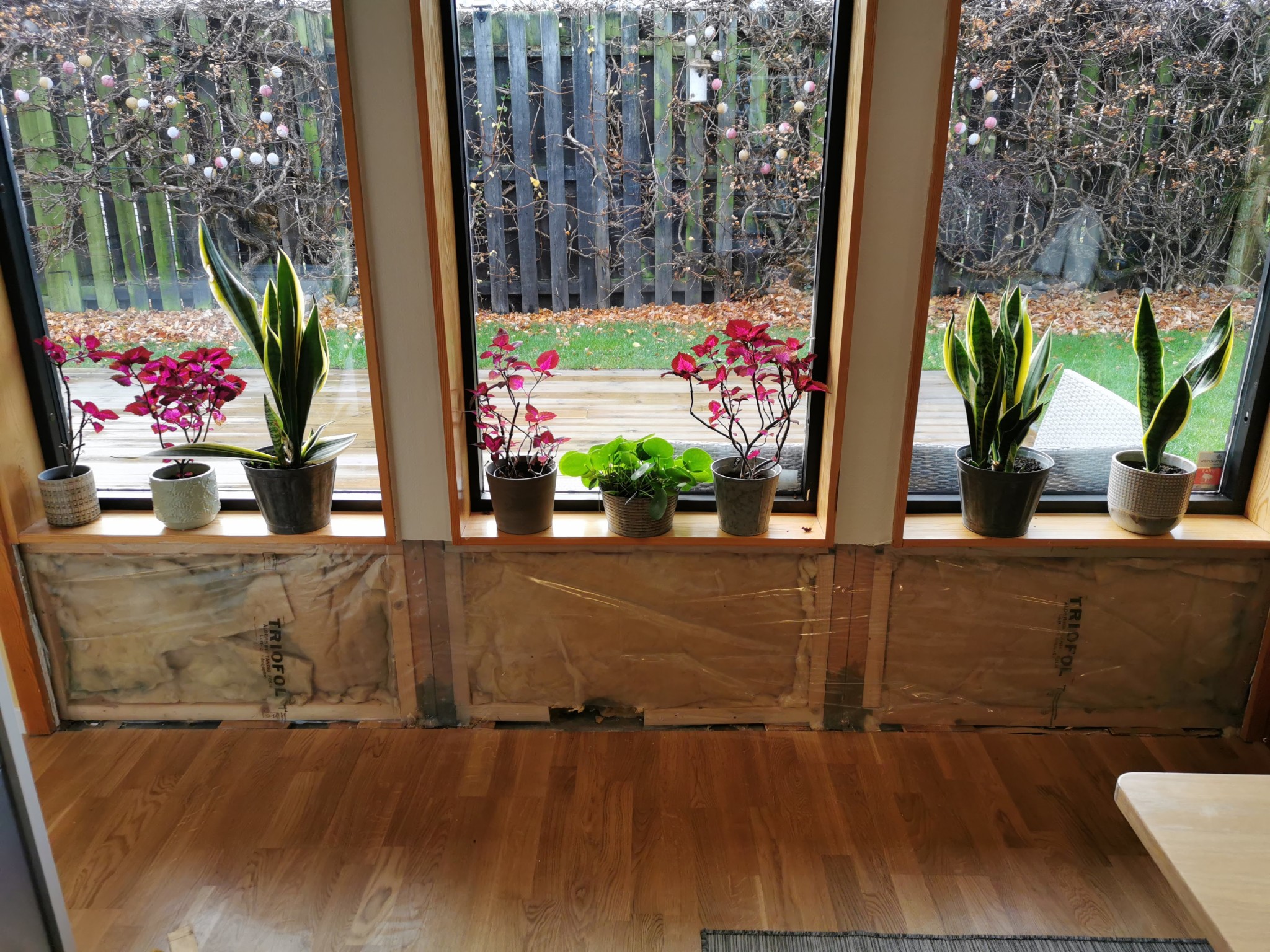

Vi har sedan vi flyttade in 2018 haft en dålig lukt från dels ett fönsterparti i köket samt ett fönsterparti i vardagsrummet.
Igår när jag la mig på alla fyra och luktade under sockeln så upptäckte jag en otroligt stark kemisk doft. Det var första gången jag känt denna typen av doft så jag misstänker att det kan ha något att göra med all nederbörd vi haft det senaste. Vi vet att vi har impregnerade ytterväggsyllar men i sann naivitet så har vi hoppats på att de inte ska vara några problem.

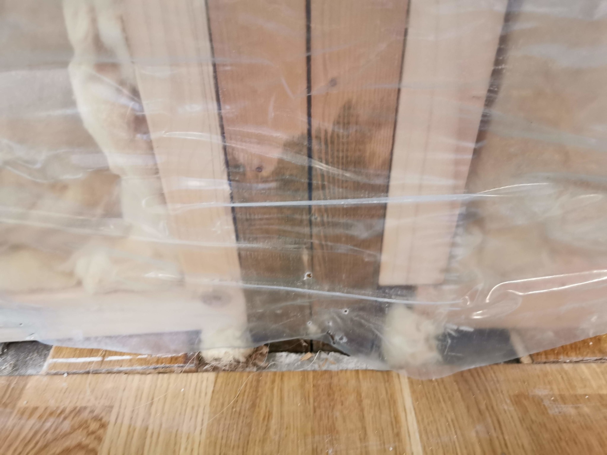

När jag idag bestämde mig för att öppna väggen för att se om de var skadade och ifall jag i enkelt kunde såga bort dom för att byta mot nya så upptäckte jag att de var nergjutna. Se bilder:
Reglarna som kommer upp från syllen känns inte fuktiga men när jag luktar från glipan eller på det bruna känns en stark kemisk doft.

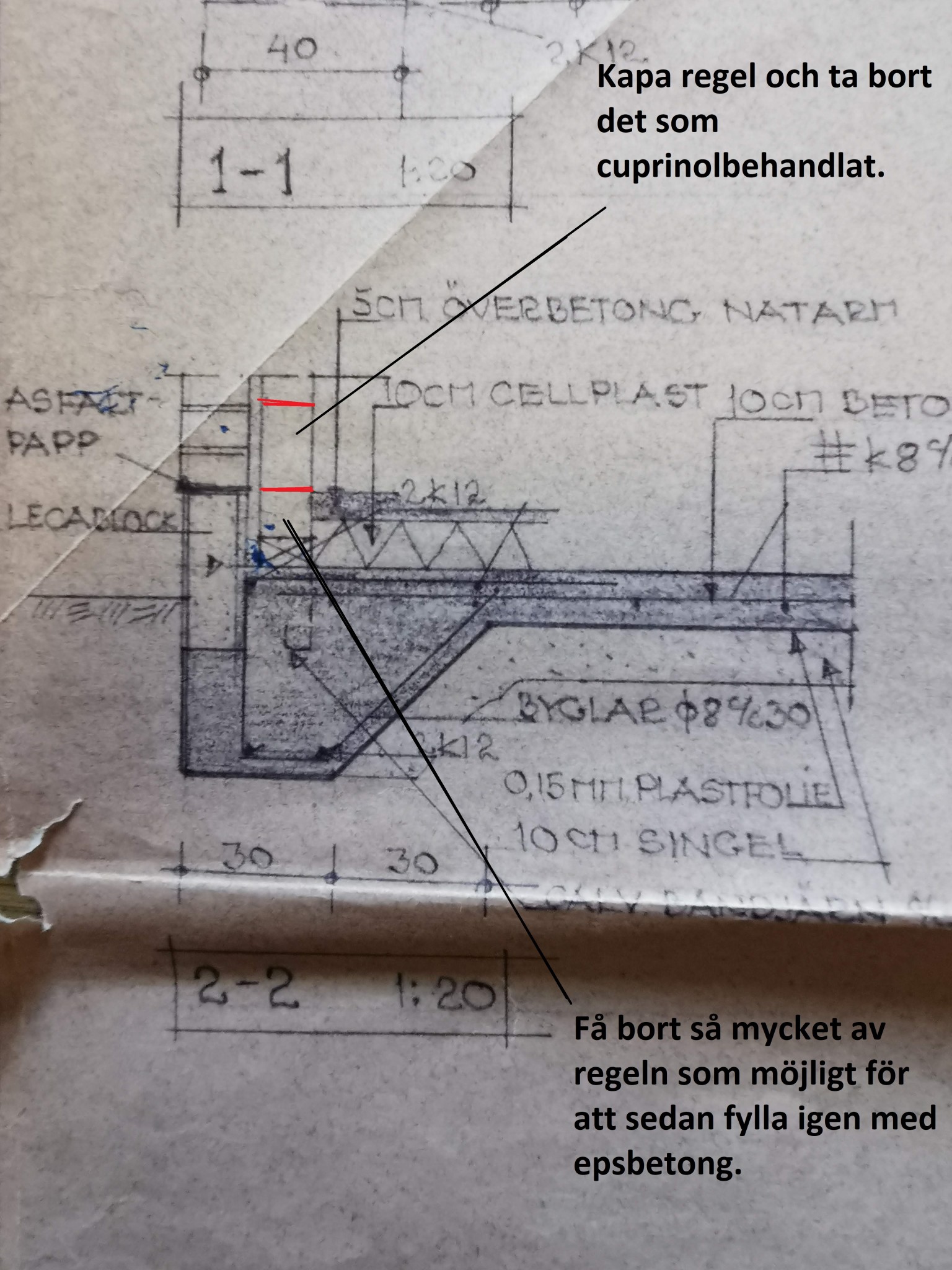

Då jag inte är jättesugen på att bila upp betongen för att plocka bort syll så undrar jag om jag är helt ute och cyklar när jag tänker att man kan kapa reglar under och ovan synlig impregnering. Plocka bort så mycket av den befintliga regeln som går ner mot syll. Fylla hålet från behandlade regeln med eps-betong och sätta ny regel ovanpå nygjuten betong med en galvad plåtbit som fot?
Typ såhär:
Man stänger visserligen in problemet men är osäker på hur jag ska lösa det annars. Är öppen för förslag. Vad tror ni? Hur hade ni gjort?
Mvh Thomas Ljunggren

Att gjuta igen känns som att det ökar risken för ytterligare problem. Lukten kommer troligen inte att försvinna plus att syllen hamnar i ett ännu sämre läge då den får svårare att kunna torka ut om den bakas in i betong. Skulle tro att syllbyte är det bästa alternativet även om det kanske inte är det roligaste projektet man startar...

Har haft en firma över för att kolla på vårt problem. Firman är en av de etablerade firmorna som riktar sig direkt mot syllbyten. Deras förslag är att plocka några lager tegel, såga upp lekablocket för att sedan plocka ur ytterväggssyllen.
Efter att man behandlat ytan så var tanken att gjuta igen betongklacken, sätta ny syll på plattan och lägga igen.
Det jag tänker är att man då gjuter igen "gångarna" mot inneväggssyllarna som även de är nergjutna i plattan. Även dessa är behandlade. Kommer detta skapa större problem i framtiden då man eventuellt "bakar in" dessa?
Eller är det rätt väg att gå?
