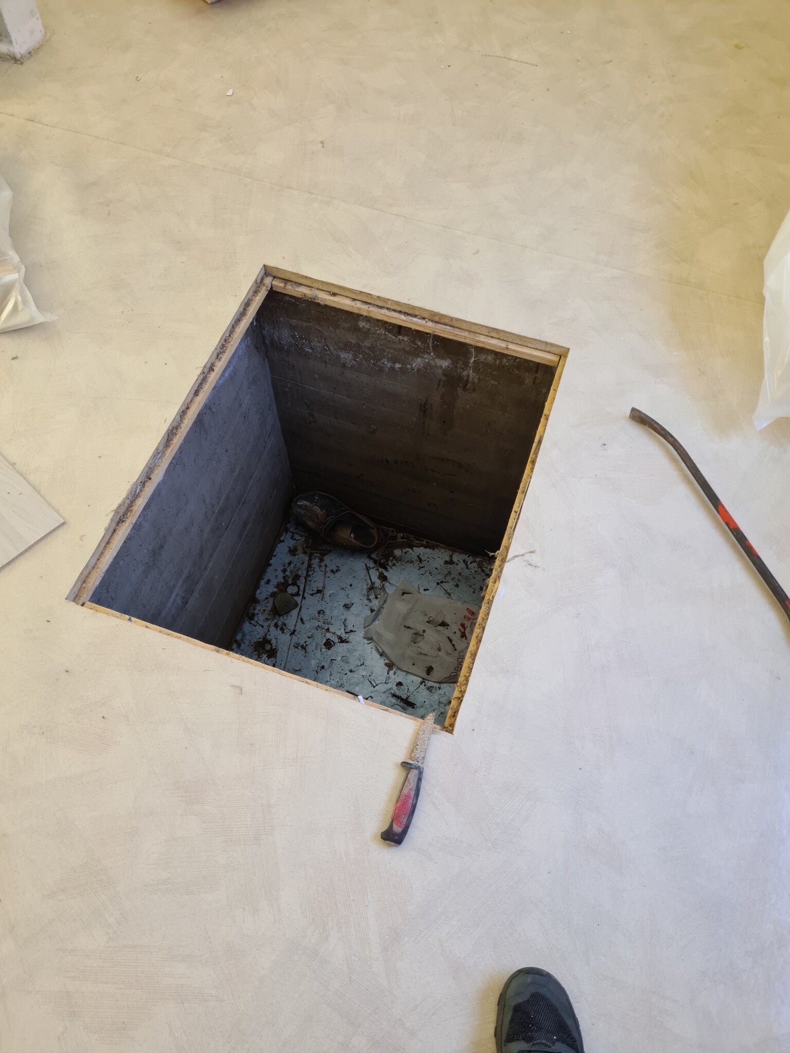

Håller på att göra om ett gammalt uppreglat golv där man sedan tidigare byggt över en gammal smörjgrop med en golvbrunn i botten.
Smörjgropen är nu betongren och urstädad men har en kraftig mögellukt samt har markfukt på sidorna/botten.
Min tanke är att fylla igen den med stenmaterial och gjuta en platta på kanske 2 dm överst.
Hur ska jag hantera golvbrunnen med oklar funktion? Ska jag lägga över en rostfri plåt och täta med något eller ska den få vara kvar? (Vill undvika att betong tar sig ner vid gjutning).
Kommer lukten försvinna när jag gjuter över den?

Innan du lägger igen den bör du nog ta redan på varför den luktar.
Är det något organiskt material i kontakt med fuktig betong eller ngt ingjutet tex ?
Eller är det bara lukt sedan gammalt som du kan vädra ur ?
apelsinapa och 1 till
Unikt namn
Ligger det en plastmatta i botten eller vad är det blåa? Vad ligger under mattan?
Det var isoleringsskiva typ frigolit som är utriven nu. Nu är det ren betong samt en gammal golvbrunn.

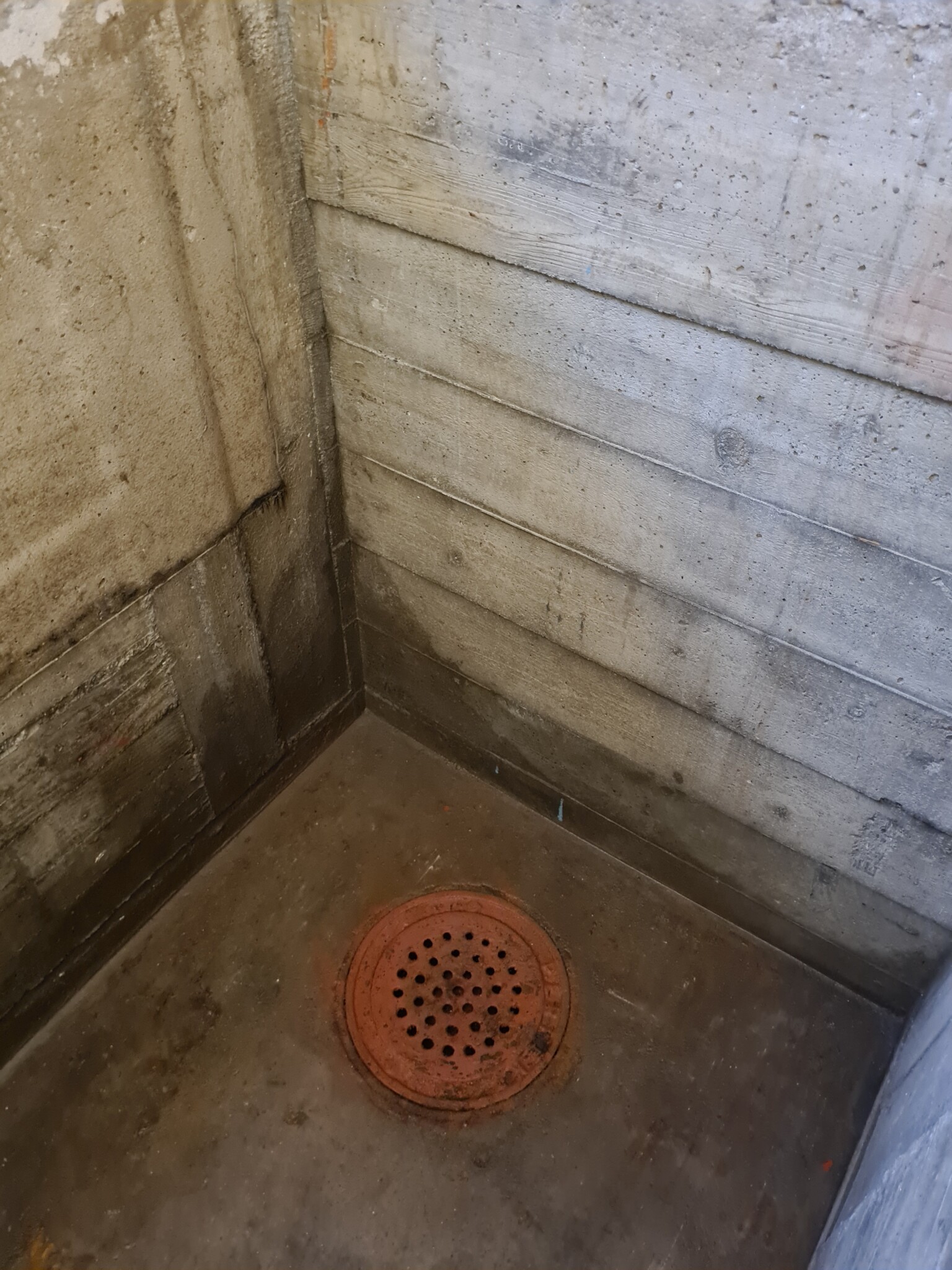

Håller på att göra rent med mögeltvätt på bilden men delar av fukten som syns är markfukt.

I min smörjgrop är det bara en brunn som går rakt ut i marken, men den används inte längre, är från -60.
Har inte funderat på att gjuta igen, är 2-3 ggr större än din, så den finns kvar under ett trälock.

Oki. Inte mycket som kan mögla i gropen med andra ord?
Är utrymmet typ ett gammalt kallgarage som blivit någon form av bo-utrymme (i och med spånskivegolvet/plastmattan på betong) och som nu ska få en liten facelift?
Ligger spån/trä i direktkontakt med betongen är det ju misstänkt för mögeldoften.

Ja det stämmer.
Möglet kommer tydligt från gropen vad jag kan bedöma. De gamla spånskivorna hade väldigt lite svartmögel på undersidan, knappt synbart och är nu utrivna.
Har gjort rent ett par gånger med mögeltvätt och lukten har visserligen minskat men jag skulle helt klart vilja gjuta igen utrymmet för att inte riskera att det blir lukt från fukt/avlopp eller annat.

Ok. Jag har ju tänkt gjuta igen hela gropen men frågan är hur jag ska göra med brunnen och vilket stenmaterial jag ska fylla upp med.
Jag gjöt igen en "riktig" golvbrunn i ett pannrum som fick ny funktion. Stoppade i en plastpåse och fyllde med bruk.
Det vanliga var att man gjorde en spygatt som bara lät vatten (och olja, glykol osv osv) rinna ner under plattan.
Bara att gjuta igen, eller ännu bättre bara låta det vara kvar om du ska fylla med sten.
Glöm inte att om möjligt göra det reversibelt och lämna meddelande till nästa generation. ;)

Fortsätter gropen åt något håll under det golv du har öppnat?
Tycker att det lilla hålet inte kan varit tänkt som smörjgrop om den är så liten som jag tycker mig se.
Anledningen till att jag undrar om denna grop hade en annan användning och då kanske brunnen i botten är tänkt till nått. Jag har en liten lucka där avloppet går ut ur huset för att kunna rensa men där är det inte ett brunnsgaller utan ett skruvat lock. Och den är ju dumt att bygga över.
Även mindre fläckar av mögel ger kraftig lukt om det är instängt längre stunder.

Ja den är 1,85 lång totalt. Är iaf hyggligt säker på att det är en smörjgrop 😀
Börja på att fylla igen den i morgon.
