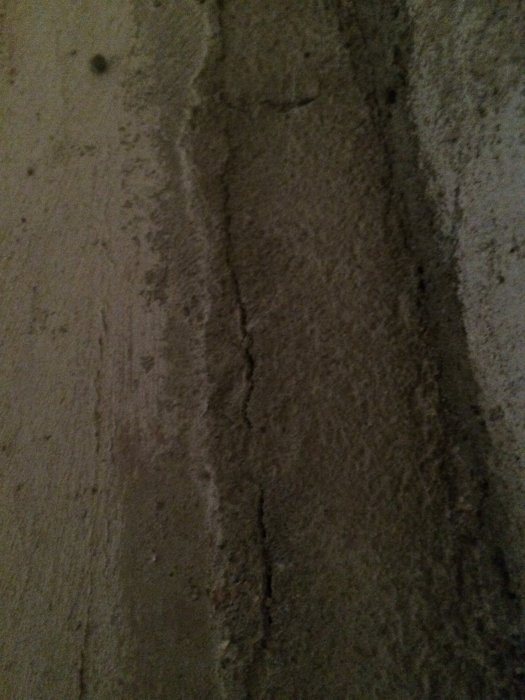

Har nu gjutit... Men har denna typ av sprickor lite här o där. Undra om den går rätt ner, och vad bör jag isf göra? Jag har gjutit med ovanstående och de är ca 5-8cm tjockt.

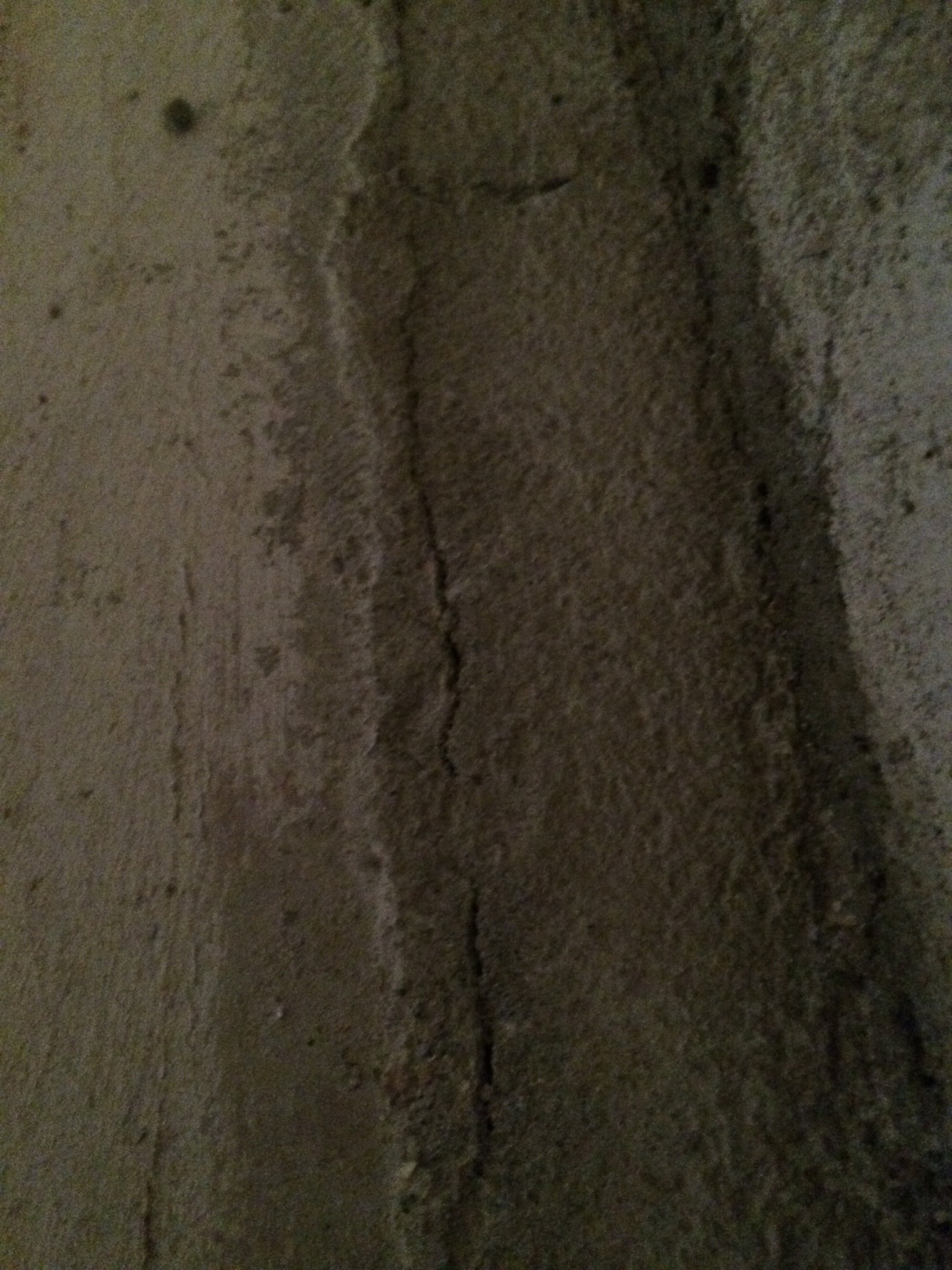

Till höger är en yttervägg i källaren och tilö vänster på bilden är de gamla betonggolvet. Jag har alltså bilat upp en ränna på ca: 15 meter och gjutit igen. Vad tror ni? Tacksam för svar! :-)

Ingen som vet om man gör något åt sprickor?
Tror inte du behöver göra något. Vad ska du ha ovanpå?
Spackla eller trycka i lite betong kanske.
Har omkringliggande betong sugit ut fukt innan betongen härdat?
Oavsett, för att undvika detta hade väl expanderbetong varit det rekommenderade, eventuellt med någon lämplig produkt för vidhäftning till den gamla betongen. Annars är det väl mer en kosmetisk aspekt nu

Som svar på detta så absolut nej.
Sprickorna kom för att det va för dåligt vattnat innan och efter gjutning.

Ok! Tolkar som att de bara är kosmetiskt? De ska på heltäckningsmatta tidsnog.
