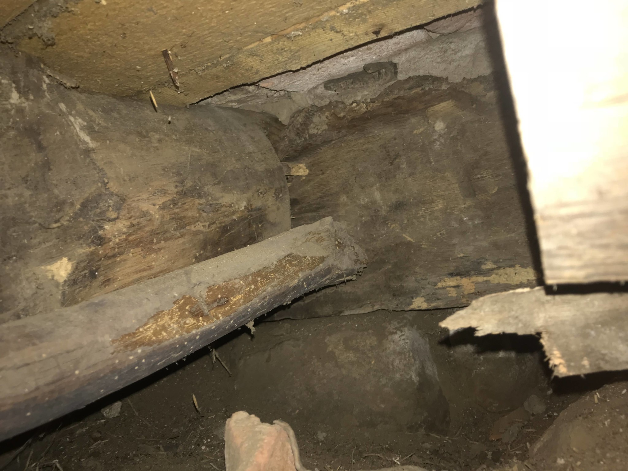

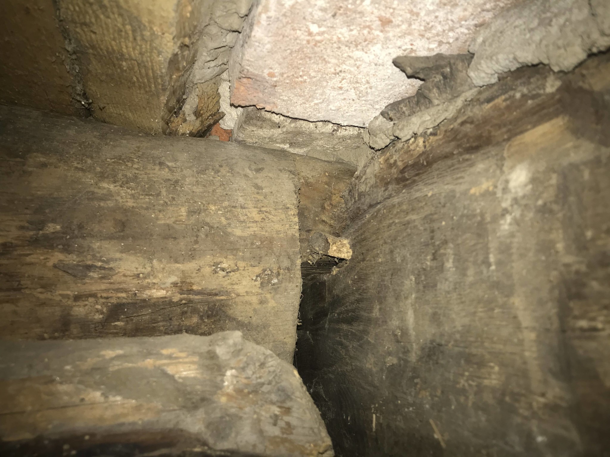

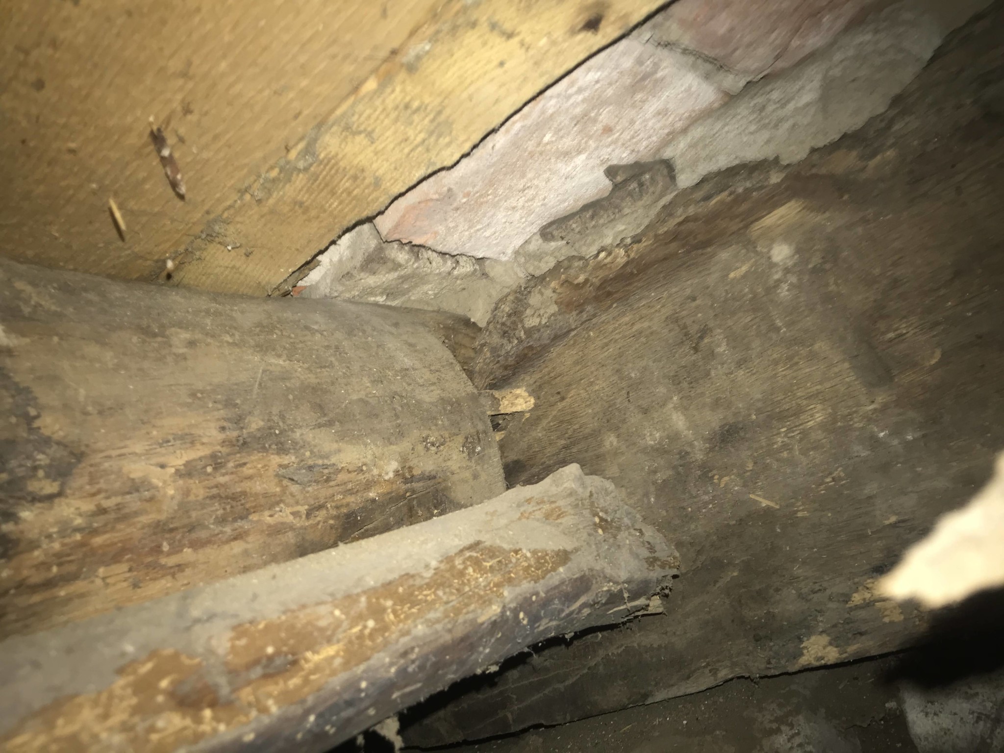

Här kommer några bilder.J justusandersson skrev:

Är bilderna tagna inifrån krypgrunden?

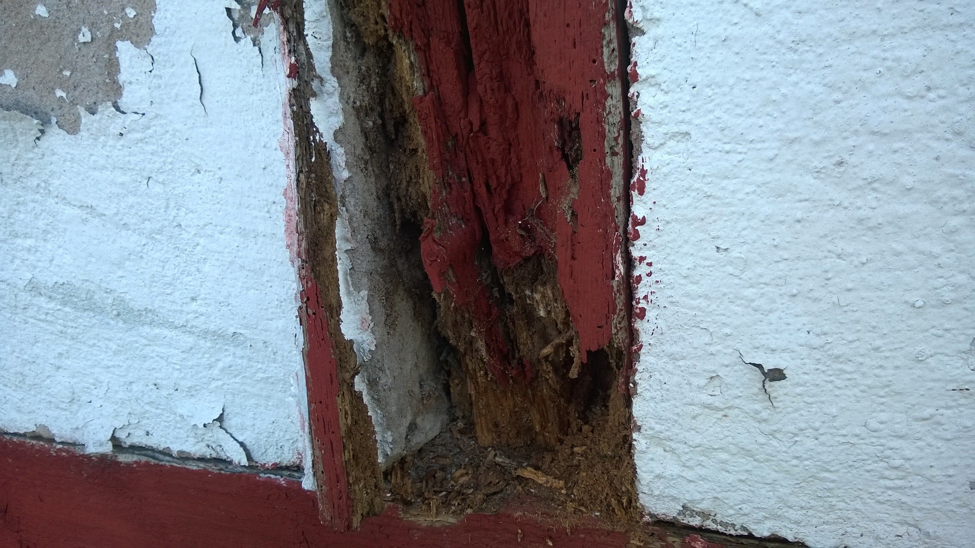

Så här såg det ut på en del av en av mina korsvirkesfasader där man hade "renoverat" fasaden med cementbruk och -puts samt tilläggs-isolerat på insidan. Korsvirket, som hade stått i 150 år, var 13 år efter "renoveringen" helt ruttet och hela fasaden fick bytas:
Med tanke på att ditt hus redan verkar ha fått ett inre tillägg av tegel - frågan är hur det har gjorts - innanför korsvirket så skulle jag dels undersöka nuvarande skick på korsvirket, och dels vara mycket försiktig med att föra in ytterligare cement.
Det lilla man ser av dina bilder så verkar virket vara ok? Men ligger golvbalken löst? Och den extra tegelmuren hänger i luften? Svårt att få grepp från bilderna.
Jag rekommenderar verkligen att huset besiktigas på plats, det är ytterst svårt att få en helhetsbild annars.

Jag kan väl ärligt säga att det såg inte ut som jag trodde... Grundläggningen är ganska gammal, samtidigt som virket verkar friskt. Jag tror man skall vara försiktig med att byta ut mot betong. Gräva ur lite och fylla upp med lecakulor och inte för mycket isolering i bjälklaget, tror jag mer på.

Just vid den väggen var det lite panel kvar att byta förra sommarn och då var det utifrån. Panel luftspalt 90 mineralull och där bakom puts som släppt en hel del, där såg jag att det tidigare varit korsvirke. Träet såg friskt ut just där iaf.
Känns som tegelväggen bör vara från orginal konstruktionen?
Nej golv bjälken är jackad och ligger på syllen. Och en bit av ”den inre” twgelväggen har stöd på golvbjälkarna och hänger fritt emellan.
Ska absolut ta och tänka på dina rekomendationer
