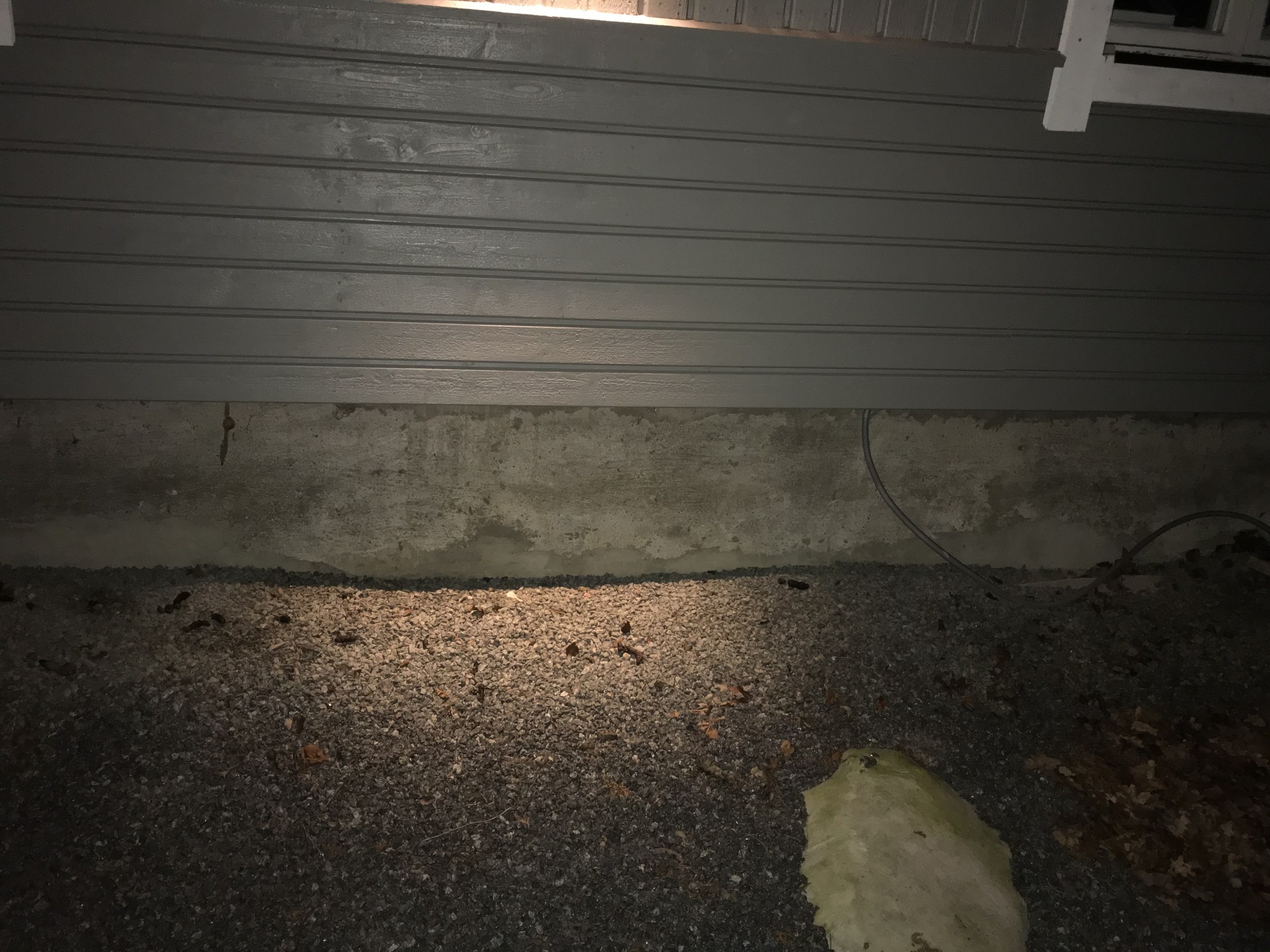

Sättningar är jag inte så orolig för eftersom huset ligger på en backe som är full av bomlingar (lär få köpa på mig stora mängder snigamit). Jag fortsätter gärna diskussionen, väldigt lärorikt. Ordnat lite bilder som kommer härJ justusandersson skrev:
Långsida framsida

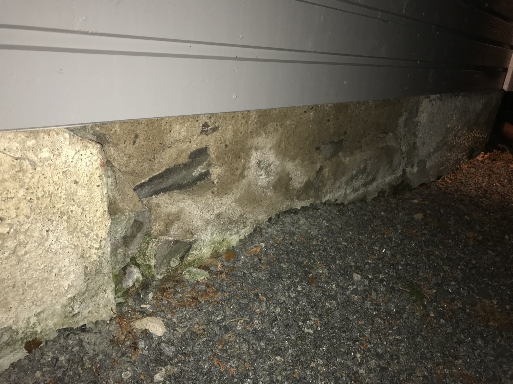

Ena gaveln

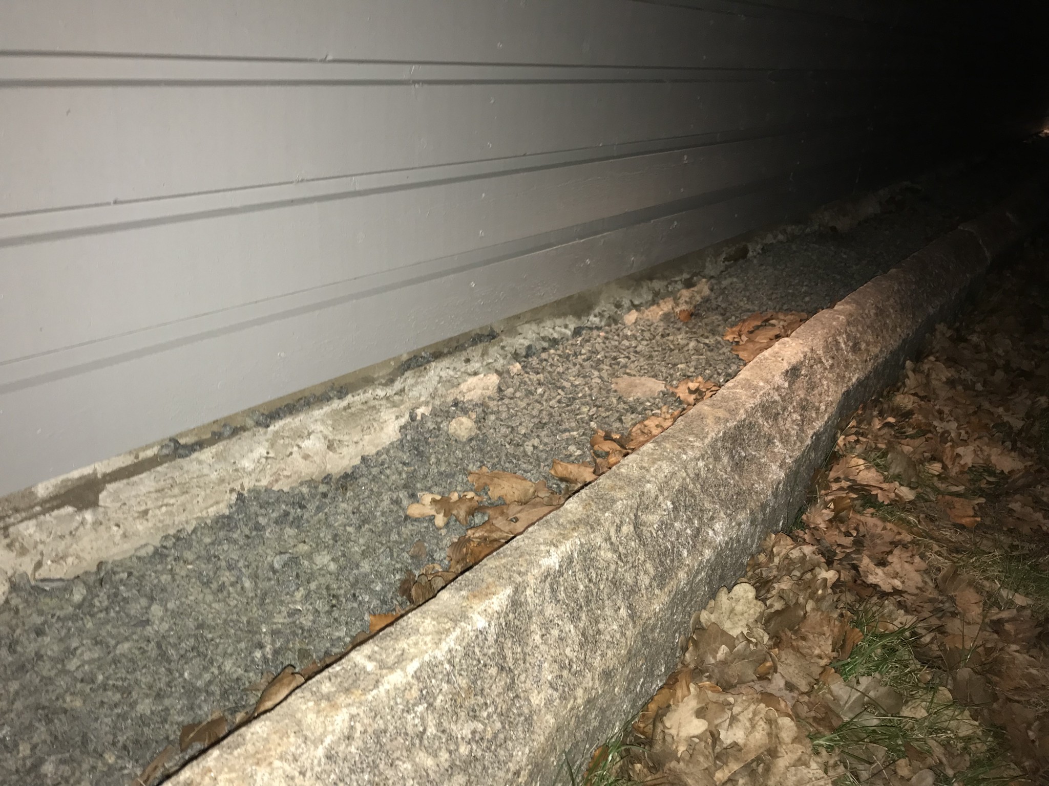

Långsida baksida

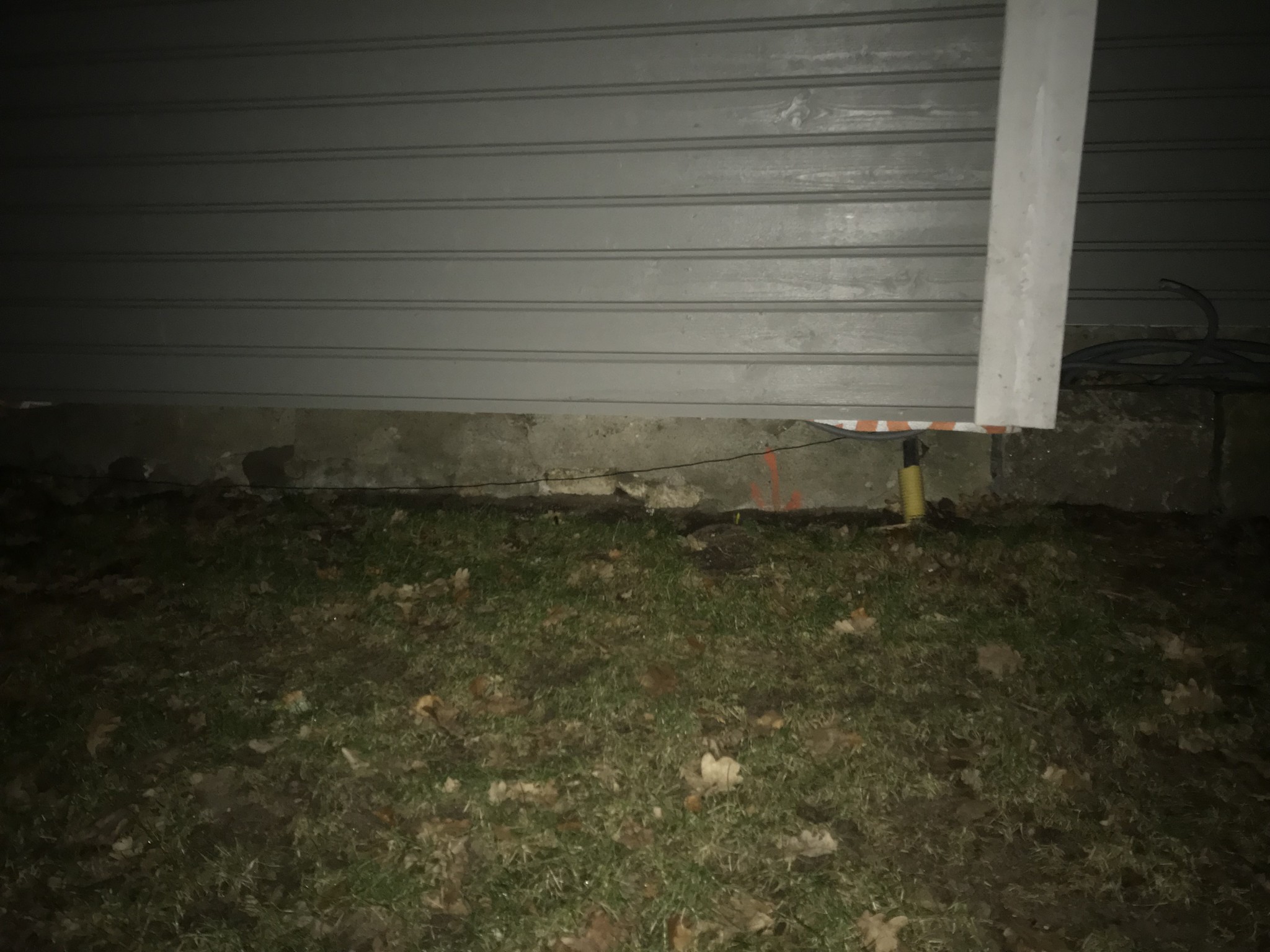

Sista bilden kan man se något tydligare då putsen släppt/ kanske varit en trappa där förr.

Den grundmuren ser verkligen inte ut som på din skiss... Den är låg och stenarna verkar vara väl inmurade, jag tror att risken för uttryckning av grunden inte är så stor. En tänkbar gjuten golvkonstruktion borde bestå av 15 cm packad makadam, 30 cm frigolit och 10 cm betong. Betongen bör dessutom isoleras mot grunden med 10 cm frigolit. Får du plats med det?
