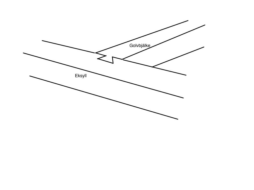

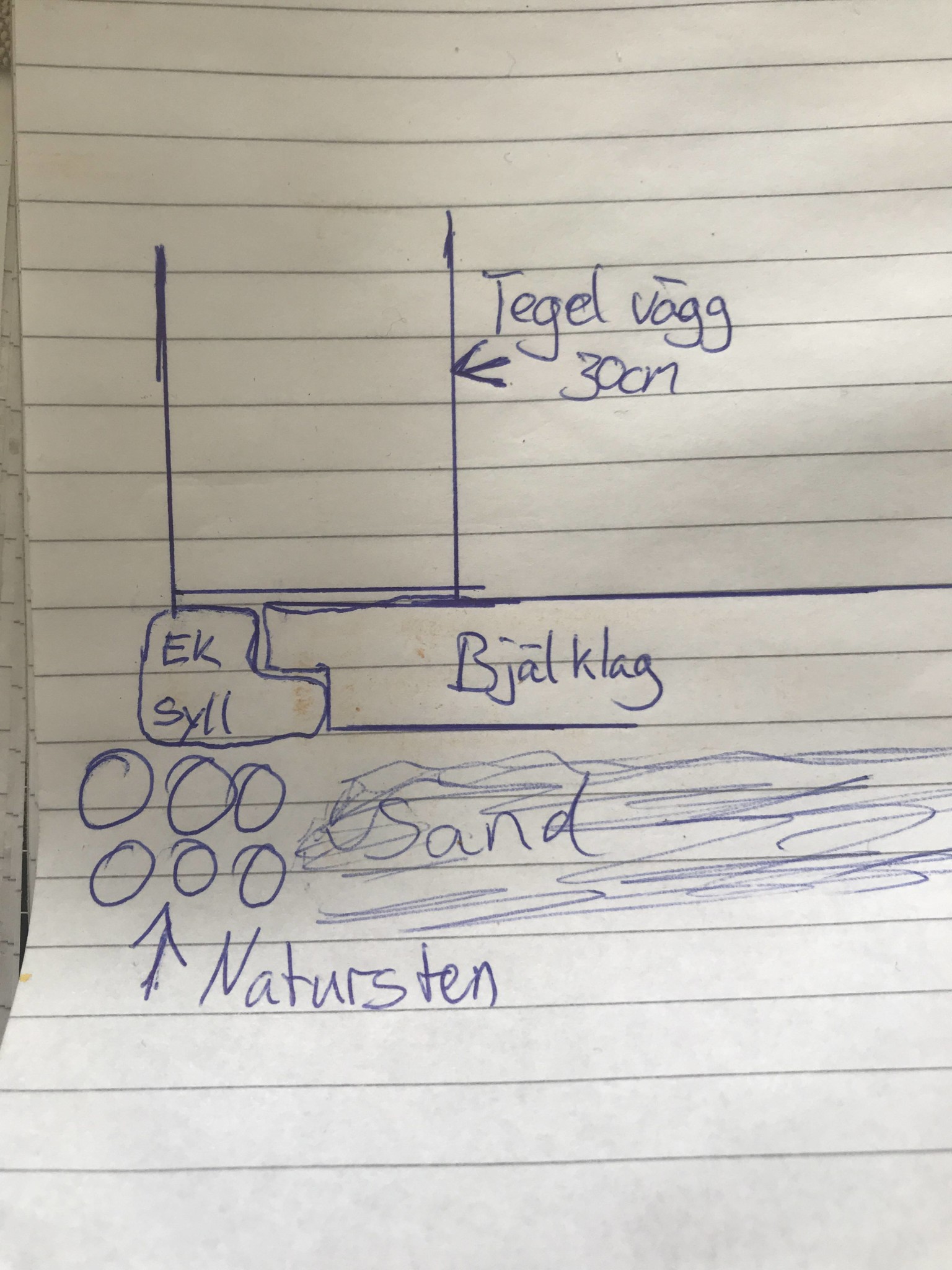

Vad jag kunde se och känna så var inte bjälkarna ”kilade” utan de va jackat i syll & bjälke för att ha samma höjd. Men det är precis de du skriver som gör mig mest orolig att väggen ska ge sig på något av hållen. Vem kontaktar man för att få bäst svar på såna här frågor?S skutten11 skrev:Det finns en sak till angående konstruktionen

En eksyll inmurad i en tegelvägg och ovanpå golvbjälkarna? Det var ju intressant. Är hela väggen så? Jag antar att tegelväggen står direkt ovanpå grundmuren mellan golvbjälkarna? Är tegelväggen massiv? Eller har du korsvirke med tegel i facken och en separat inre mur av tegel?E El-killen skrev:
