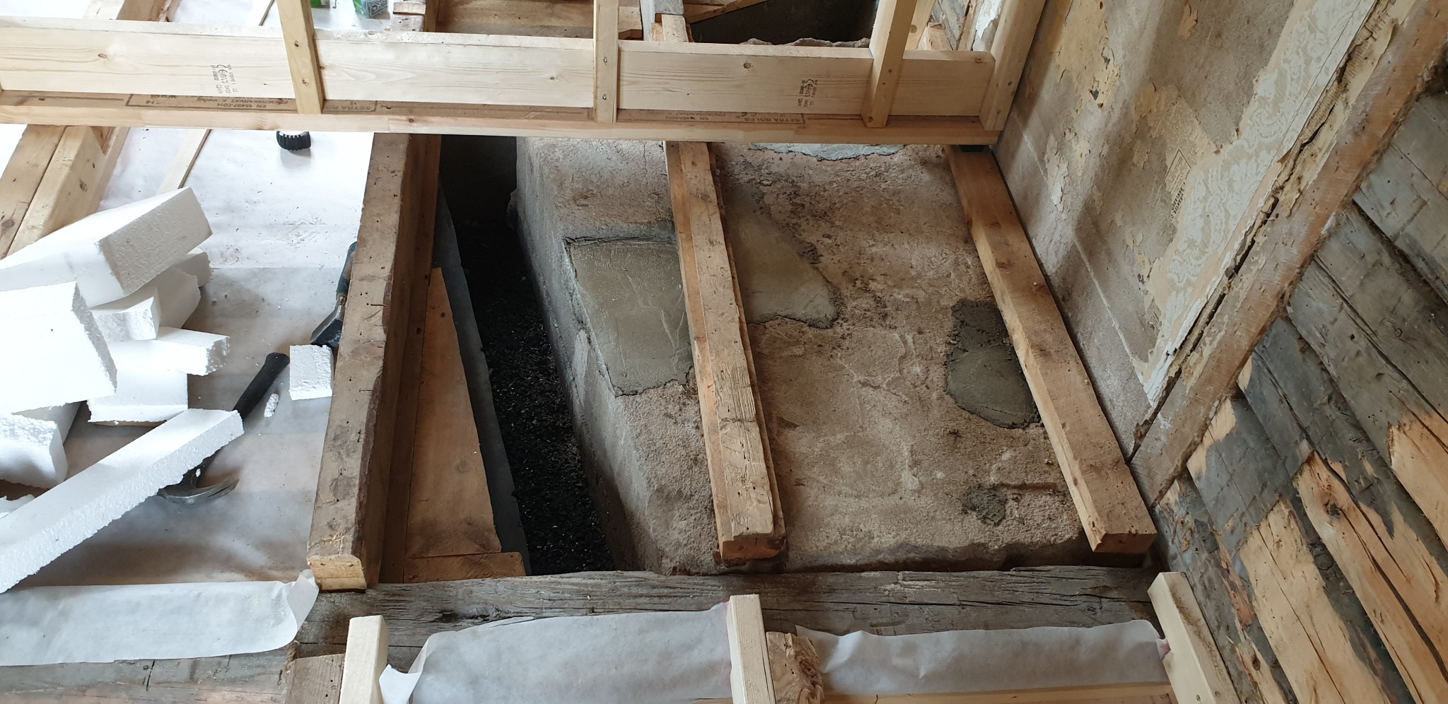

Håller på att renovera och tänkte samtidigt göra ett stabilt underlag för en framtida kamin. Har redan en befintligt uppgjutning från långt tillbaka där det stod någon form av eldstad innan huset fick vattenburet värmesystem. Det jag funderar på är att fylla "fåran" med XPS, kanske skotta upp kolet som ligger i botten och jämna av med sand för att få det lite stabilare från botten. Såga bort åtminstone den mittersta regeln, kanske även den närmast murstocken, jämna av ytan med mera betong eller flytspackel för att sedan lägga en XPS på det och gjuta upp till färdigt golv. Jag har ca 10cm att leka med från betongen idag. Kan detta funka eller ska jag göra på något annat sätt?
