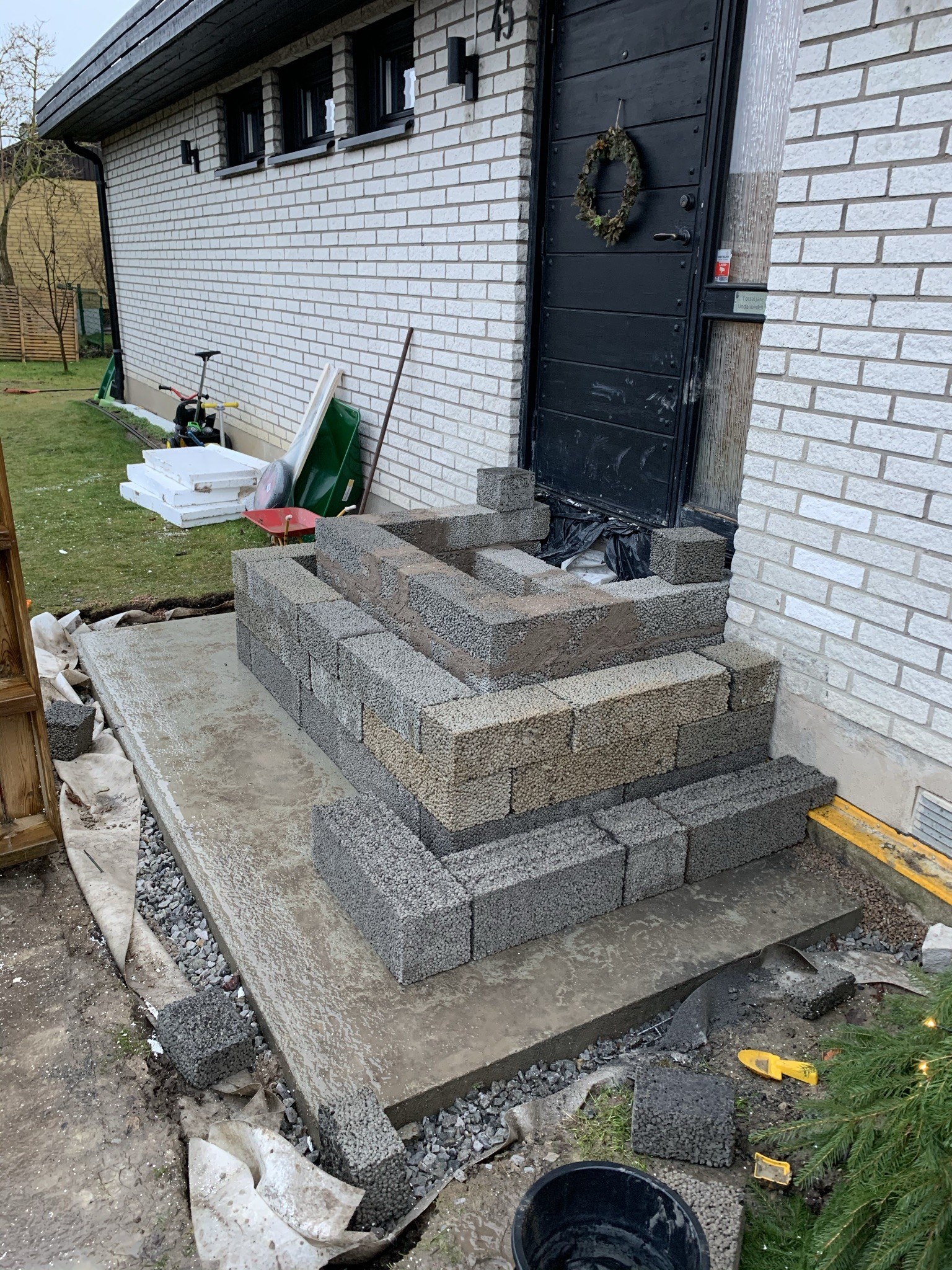

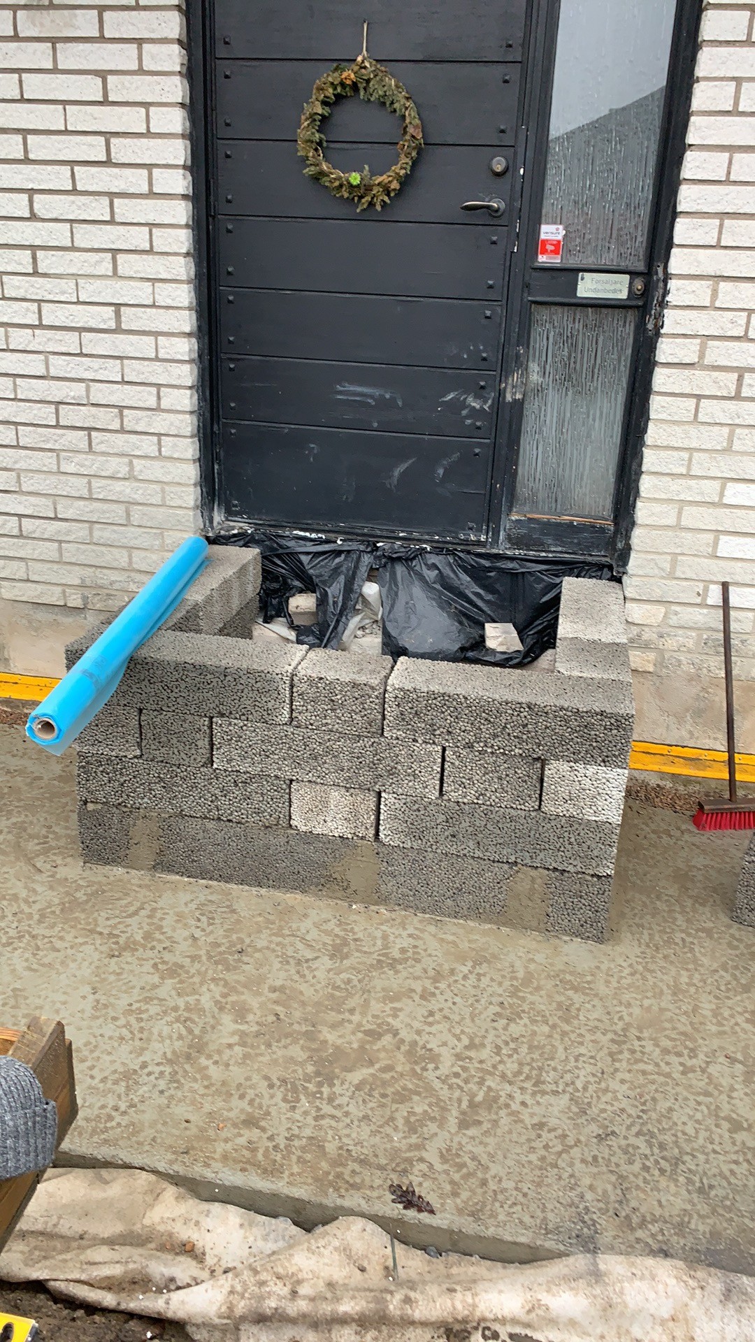

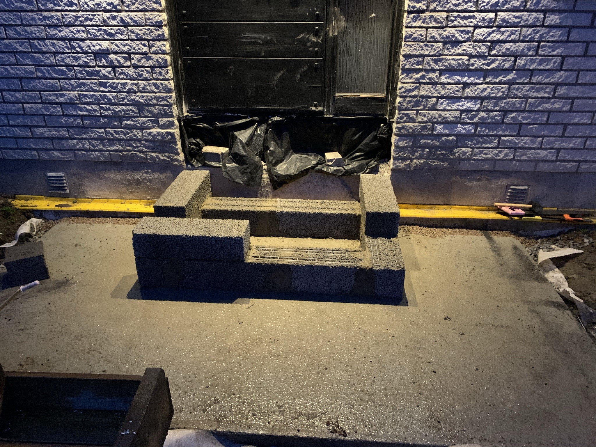

Kanske syns någorlunda på dessa bilder, jag gjorde så blocken ”hängde” lite mer utanför varandra för varje lager för att in dom under dörren. Började först lagret med att såga ut ena hörnet för att komma över dräneringslisten sen fortsatte det.
jag har ”bara” lagt bistål i mellan understa och andra lagret. Rätt eller fel, vet ej..

Håller på att planera en ny trappa, modell ”pyramidtrappa”, till villa med källargrund efter dränering för ca 2 år sen. Detta gör att det blir en relativt stor pjäs.
Vad och hur du gör själva trappan, så har jag ett allvarligt råd:
Sätt upp räcken/handledare som leder från marknivån upp till ytterdörren!
Äldre vingliga personer, och ibland även yngre, behöver något stöd att hålla sig i när de vinglar uppför eller nedför en sådan trappa.
Den får inte vara öppen åt tre håll utan något som hjälper besökarna att hålla sig på benen och hålla kursen!
RSAndersson
tanken var att ha en ledare (smide) diagonalt i ena hörnet eller längs ena fasadsidan, vi får se!

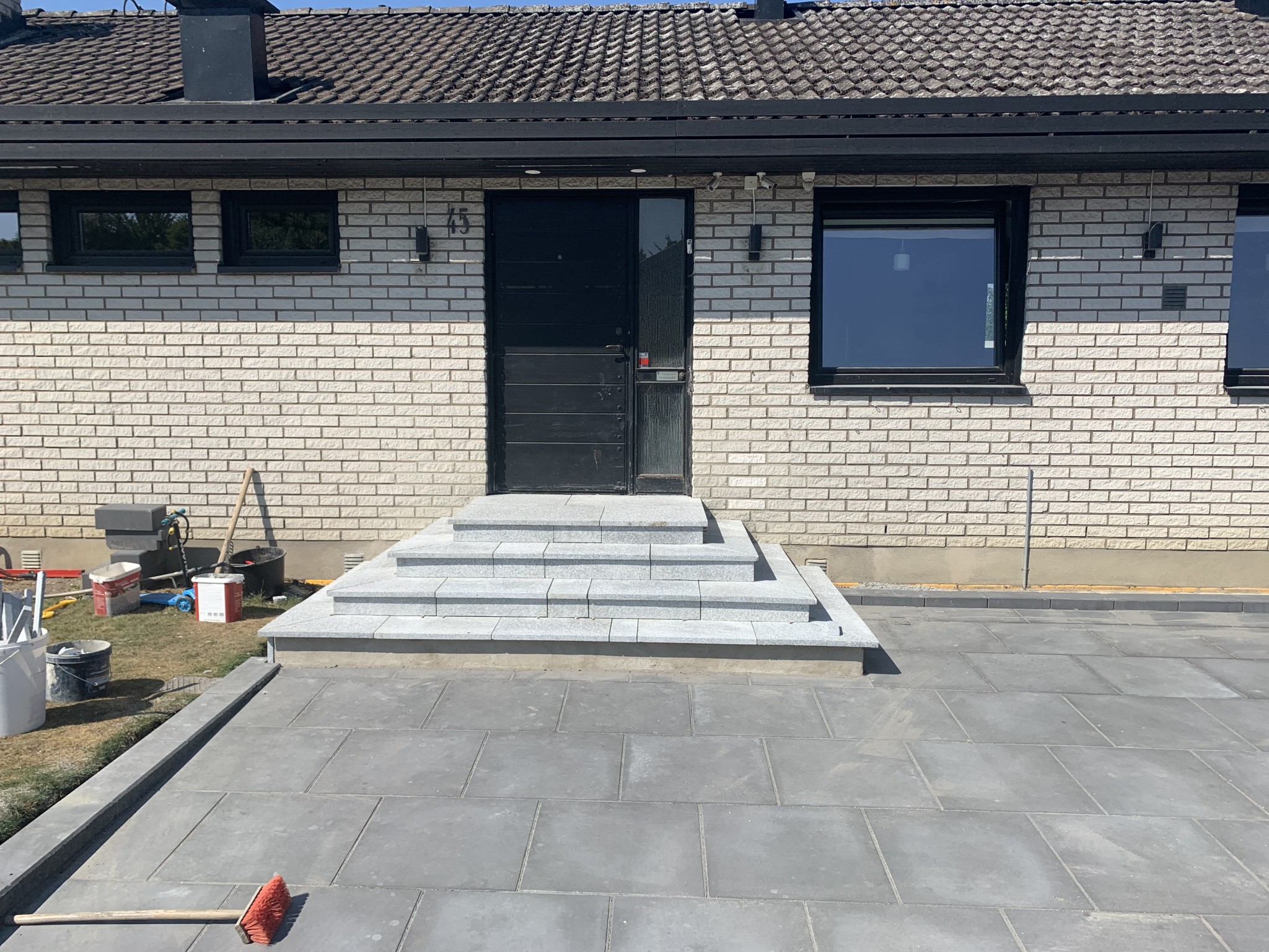

Rör sig framåt :)

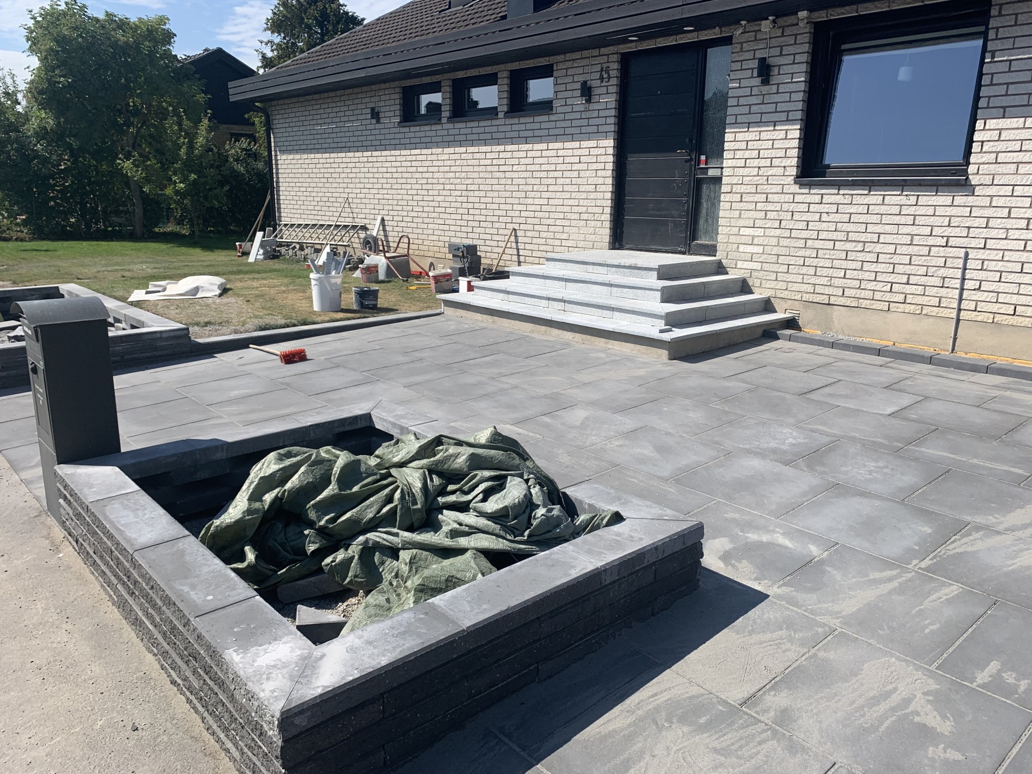

ny uppfart samt trappan håller på att kläs. La först ett tunt lager finbetong. Kom över ett billigt parti 60x90x3 cm granit (2a sortering) på flisby, mycket kapande men det känns det värt!
  • Nybyggd uppfart och trappa klädd i kapad granit framför ett vitteglat hus med svart ytterdörr och fönster.
  • Pågående arbete med ny uppfart och trappa klädd i granitplattor framför ett enfamiljshus.
