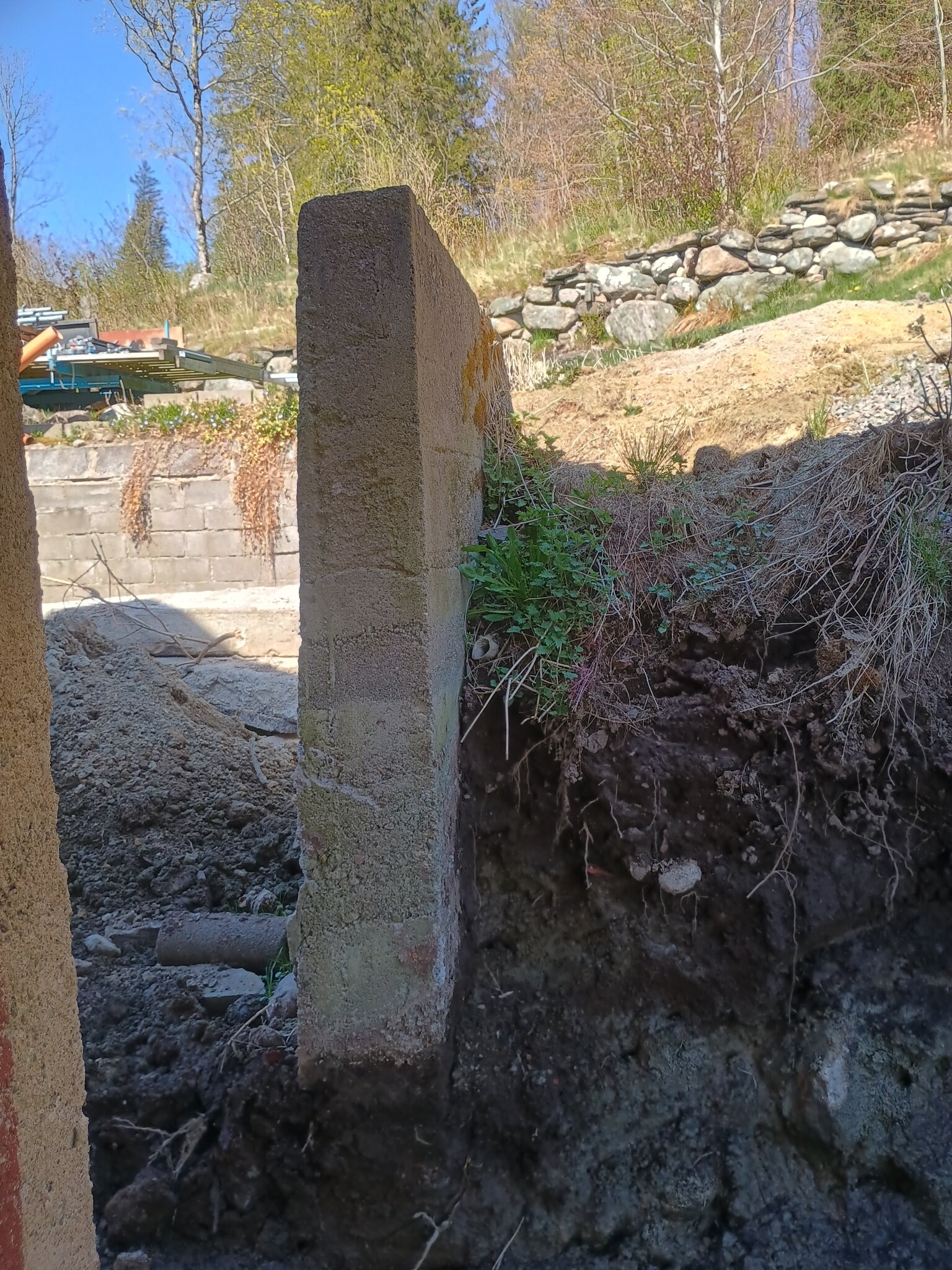

Nu har jag varit runt och frågat på diverse ställen och känner mig lite uppgiven. Jag ska gjuta en platta under ett skärmtak som ska avslutas mot en slänt som blir 160-180cm högre än botten på plattan så när väl plattan är gjuten låt säga 160cm.
det ENDA budet jag fått är att köpa keystone compac som ska ställas efter plattan "nergrävd" så den får stöd av plattan helt enkelt. sedan stapla dessa varva med geonät 180cm in i slänten fylla hålrummen med mackadam. Haken med detta system är :
1. Ja måste gräva av enorma mändger bakom för detta geonät. Förstår verkligen inte att det kan va det enda sättet att hålla muren på plats...
2. Den är väldigt dyr....20 k för 10kvm , ~170kr/sten
Det är en gammal gård så det hade egentligen passat bäst att göra som alla andra murar... gjuta skiten själv. Dom gamla murarna på gården är gjutna helt oarmerade och stått pall o 50+ år men när man frågar runt nu så verkar det vara helt hopplöst pga det enorma tryck som muren utsätts för när det är lite jord bakom.
Sätta did prefab Lelement blir inte billigt heller för det är svårt att komma till så då blir det en kranbil som får komma.
Hålkärl va ja inne på för att bygga ett stabilt stopp men det verkar inte vara nån bra ide ...verkar konstigt tycker jag men
Jag va lite inne på att bulta fast en HEA 160 i berget i botten bakom palattan och sätta en "vägg" som stopp så länge så ja kan skjuta på beslutet och sedan begrava den men då är den ivägen för geonätet så den tanken pausa jag... man som sagt måste.... måste finnas nått 100%igt annat enkelt sätt att få stopp påtrycket

En bild kan vara bra för att förstå helt.
Vi har byggt/gjutit två stödmurar, 0,6m och 1,4m höga. Körde skalblock som fylldes med betong. Väldigt enkelt och står bra, kontrefor på vardera ändå. Dock ligger dom på 400-500kr/m2 exkl betong och armering…
Till höger om denna gamla mur som ska stå kvar och vid senare tillfälle bli inbyggfrån andra hållet men en ny mur. Det är ca 140cm brevid denna sedan 90grqders sväng och 2 meter till tills slänten är nere vid plattnivån
japp väger på det alternativet bara få nån som välsignar en lagoom överdimensionerad mur
så extremt borde inte detta vara... botten är berg dessutom som ja grävt ner till så man skulle kunna förankra i berget
börjar även fundera på att slänta av skiten så det inte blir en stor hög jordvägg 180cm gäller om det ska va platt mark fram till muren men kan ju tillåta det att slutta ner till 100cm och då verkar ju alla problem vara lösta och alla murar funkar typ
