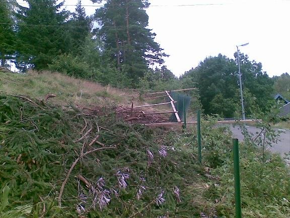

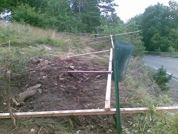

Jag håller på gör en uppfartsväg som kommer följa tomtgränsen i ca: 30m för att sedan göra en 180graders kurva in i det tänkta garaget.
Ca: en halvmeter utanför tomtgränsen är det en sprängd bergskant, med landsvägen nedanför.
Den tänkta vägen kommer på vissa ställen att behöva ligga ca: 1,3m över berget i tomtgränsen, för att ge en vettig dosering i 180gradersböjen.
Först hade jag tänkt att göra denna upphöjning med prefab L-stöd, men då jag tycker de är ordentligt dyra, samt att jag har svårt att följa rekommendationerna gällande undergrund, funderar jag på att gjutna egna.
Min tanke är borra ner armeringsbågar i berget, samt forma och gjuta på plats, direkt mot berget, och det är denna idé jag skulle önska kommentarer på.
Gällande dränering har jag tänkt att gjuta en liten sockel som följer vägen på insidan där den närmast kommer ligga och tangera berget, så att allt vatten som rinner högre ifrån kommer dräneras ut där, och inte kunna rinna ner under vägen. Sedan komplettera med ett dränrör innanför det höga gjutna stödet, för att ta hand om regnvatten som dräneras ner genom vägen.
Tre bilder för att förklara läget.

2-3.
bilder över markläget, med några brädor utlagda för att ungefärligt beskriva hur jag tänkt vägens sträckning.

Jag gjorde egna L till min uppfart -04 och ännu står de upp
Är naturligtvis ingen expert pga av det men jag skulle göra som så att jag frilade berget. borrar ner ett antal järn i berget. tex 2 rader med 3 stycken i varje och sen skulle jag gjuta ett L-element med berget som botten. Om du kan så forma och beställ färdig vattenfast betong så tycker jag inte att vatten borde vara ett problem. Det lutar ju onekligen nedåt längs muren så det borde drännera av hyggligt om du lägger bra matrial innanför

Den första fråga som slår mig, är hur man hanterar fallet från ena ändan av muren till den andra. Det handlar om en höjdskillnad påca: 4m mellan högsta och lägsta punkten på muren. Ska man köra fb vill man juh kunna gjuta hela på en gång.

Gjorde min mur i bitar och lyfte dem på plats så jag fuskade......
Vad du kan göra är att du gör formen trappstegsformad och helt enkelt stänger för respektive steg med en bit trä eller skiva. Betongen är såpass trögflytande att den stannar kvar på rätt sida.
När det gäller de stöd som inte får bergfäste så gäller det att de får bra stöd från omkringliggande matrial istället. Normalt sett så ska de ned 2 dm i underlagget men har du en sluttning så bör du nog skicka ned dem en bit till. Exakt vet jag inte.
Du ska ha helt döda massor omkring elementen dvs ingen jord utan sand grus morän eller dylikt. Där du inte fäster i berg så måste du gräva ut ordentligt och fylla med makadam och padda.
