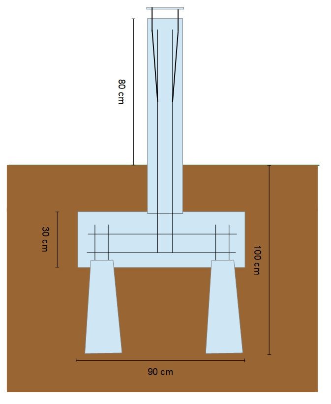

Vad tror du om nåt sånt här, skulle det bli stadigt? Har köpt 4 färdiga plintar med ingjutna järn, tänkte gräva ner en sån i varje hörn. Järnen förbinds med armeringsnätet i fundamentet. Fundamentets armering förbinds med armeringsjärn som går upp i piren. Sedan blir det såklart lite mer betong än vad som syns på min skiss eftersom det får fylla ner i groparna där jag ställt plintarna.
Skiss av fundament med måttangivelser, plintar och armeringsjärn för ett byggprojekt.
Och är det OK att gjuta det som två etapper?
Etapp 1 - gjuta in plintar och göra själva basen, med armeringsjärn som sticker upp till piren
Etapp 2 - ställa gjutröret över armeringsjärnen och gjuta själva piren
Eller måste det gjutas i ett svep för hållbarheten?
