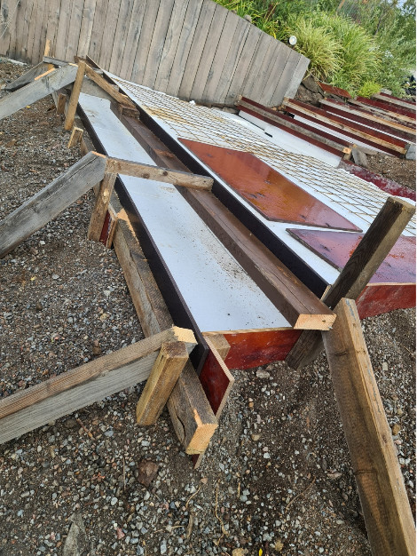

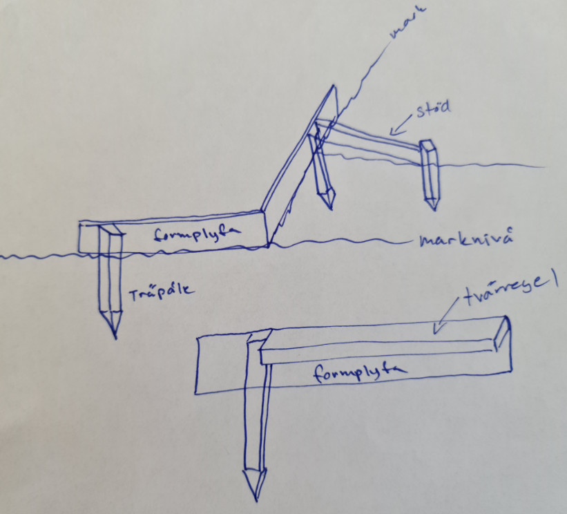

Formerna beror ju lite på hur "snyggt" man vill ha det. Syns inte kanten på betonen kan man köra med vilket virke som helst men jag brukar köra med formplyfa eftersom jag har rätt ojämn mark och behöver lite olika höjder.
Börja med att gräva ur ca. minst 30 cm djupare än du tänker ytan på altanen och lägg ut markduk och sen 10cm makadan (8-16 tycker jag är ok att jobba med med finare/grövre går också förstås).
Hyr eller köp en laser så du får en plan, vågrätt yta. Det går bra att jämna med en kratta och en längre träregel som du "gnuggar" fram över ytan med två personer som håller varsinn ända.
Såga till 20 cm höga formplyfa bitar och ett gäng 45x45mm reglar som du "vässer" i änden genom att såga en spets (gera snett från alla fyra sidor så du får en spets på ca. 10cm). Längden på regeln beror lite på hur hård mark du har men minst 60 cm långa (tänk dig träpåle för att dräpa vampyrer här!).
Beroende på marken, är det mjukt och du rätt lätt kan banka ner tråpålarna så kör med en träpåle var 50-60cm ungefär och skruva sen plyfan inifrån mot pålarna.
På varannan/var tredje tråpåle slår du ner ett "stöd" lite längre ut från formen och skruvar fast i träpålen som stöd så att formen inte kan tryckas utåt.
Du ska kunna trycka med foten (men behöver inte sparka) mot formplyfan utan att den rör sig/sviktar utåt!
Har du hård mark så "förborra" med en större betongborr (typ 25-32mm och minst 400mm lång) och banak sen ner träpålen med slägga.
Får du inte ner en påle mot formplyfan kan du lägga en "tvärregel" på utsidan (ex. 45-70mm) och sen träpålar där du kan...
Jag är ju långt ifrån någon artist, men typ så här:
Ritning som visar uppbyggnaden av en gjutform med formplyfa, stöd, marknivå och träpål.

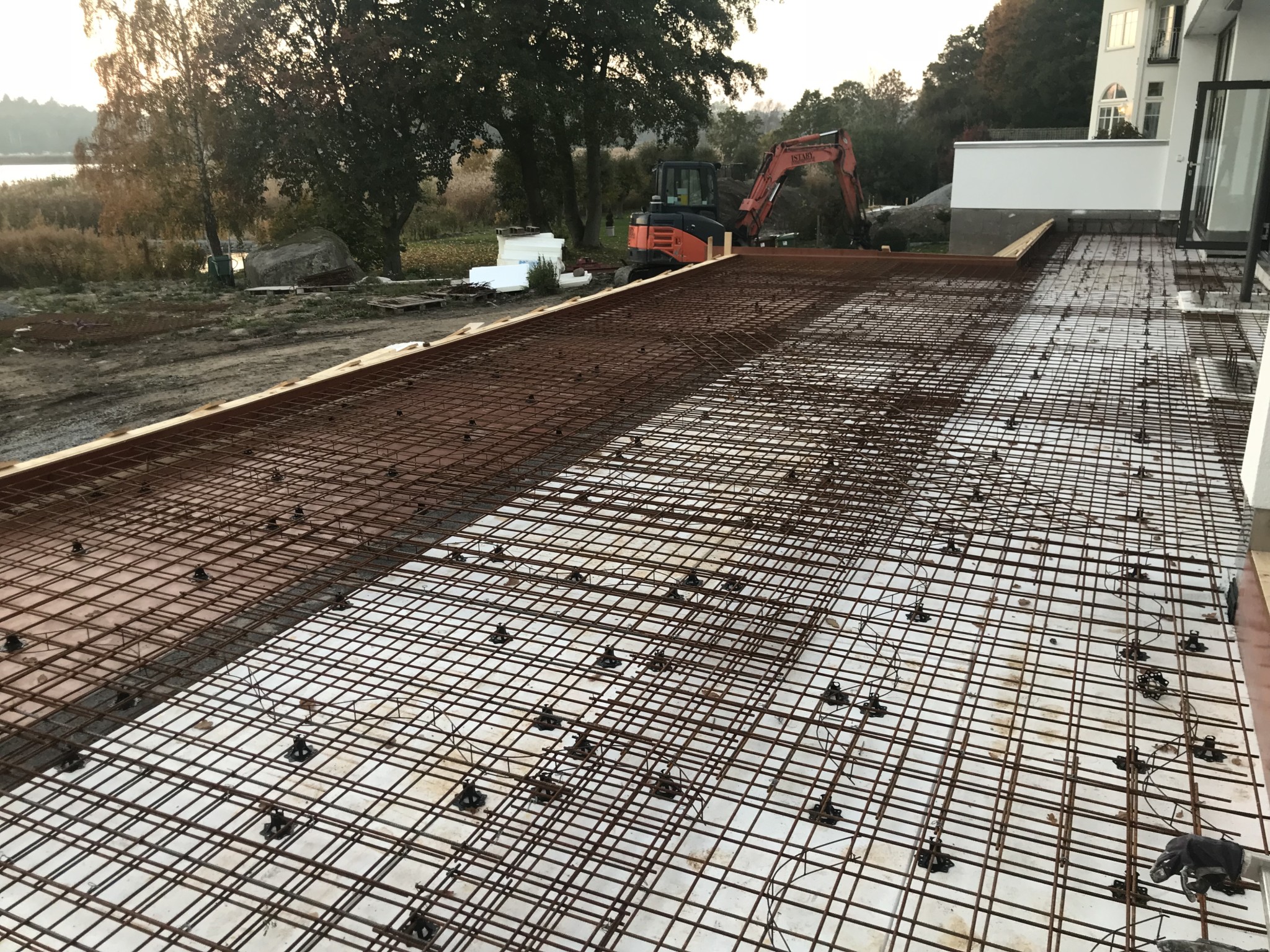

Sen när formen är på plats så lägger du i 10cm frigolit, jag kör med vanlig S80 men hårdare är ju förstås bättre. Med S80 får man vara lite försiktig när man går så det inte spricker men även om den spricker någonstans är det inte hela världen...
Nästa steg är armering, köp "halvnät" (ca. 250x120cm) om du är ensam, annars fungerar helnät om du får hem dem. Överlapp mellan rutorna ska vara två rutor och sen "najar" du ihop dem med ståltråd men det går även bra med grova "buntband" (såna för elkabel). "Najningen" är bara för att hålla näten på plats under gjutningen och har inget med hållfasthet att göra!
Jag brukar lägga 12mm armeringsjärn runt kanter och dubbla 12mm tvärs över (i 45 grader vinkel) hörnen med ca. 50cm och 100 cm från hörnet för att motverka sprickbildning bättre. De extra "förstårkningsjärnen" najas också fast i nätet.
Låt nätet ligga ca. 5cm från kanterna så det inte tränger ut och rostar sen.
När nätet ligger på plats lägger du distansklossar (50 mm). Om du behöver gå på ytan medan du väntar på gjutning så fäst distansklossarna i nätet men låt dem ligga på sida så nätet ligger på frigoliten och sen dagen för gjutning går du ut och drar upp nätet med t.ex. krattan så "dinglar" distanserna ner under nätet.

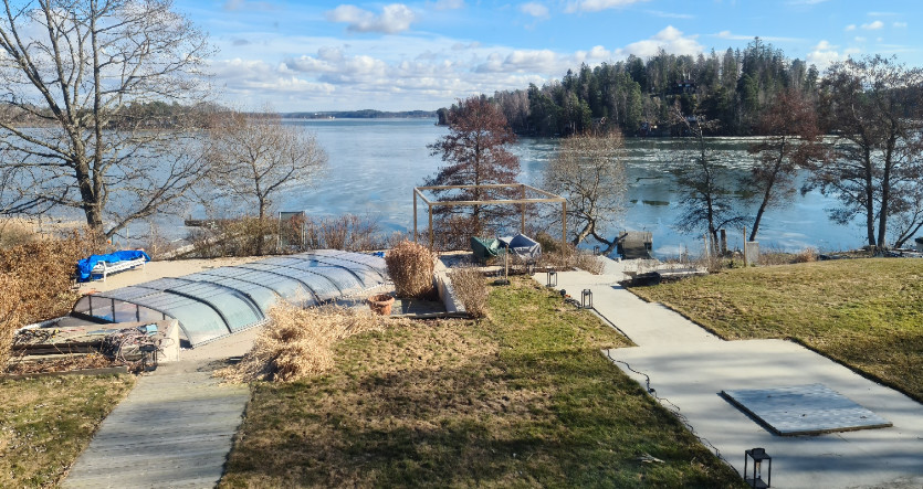

En del av mina gjutningar syns här:
En välplanerad trädgård med en nyanlagd betonggång och en altan med utsikt över en lugn sjö och skog i bakgrunden.

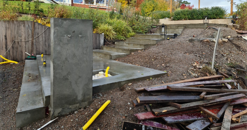

Jag hade några bilder från senaste gjutningen ännu där man ser stöd och tvärregel:
Betongtrappsteg med trästöd och tvärreglar under gjutning, i ett utomhusbyggprojekt.
Och den färdiga trappan:
Delvis färdigställd betongtrappa med stöd och tvärreglar på en byggarbetsplats med byggmaterial framför.

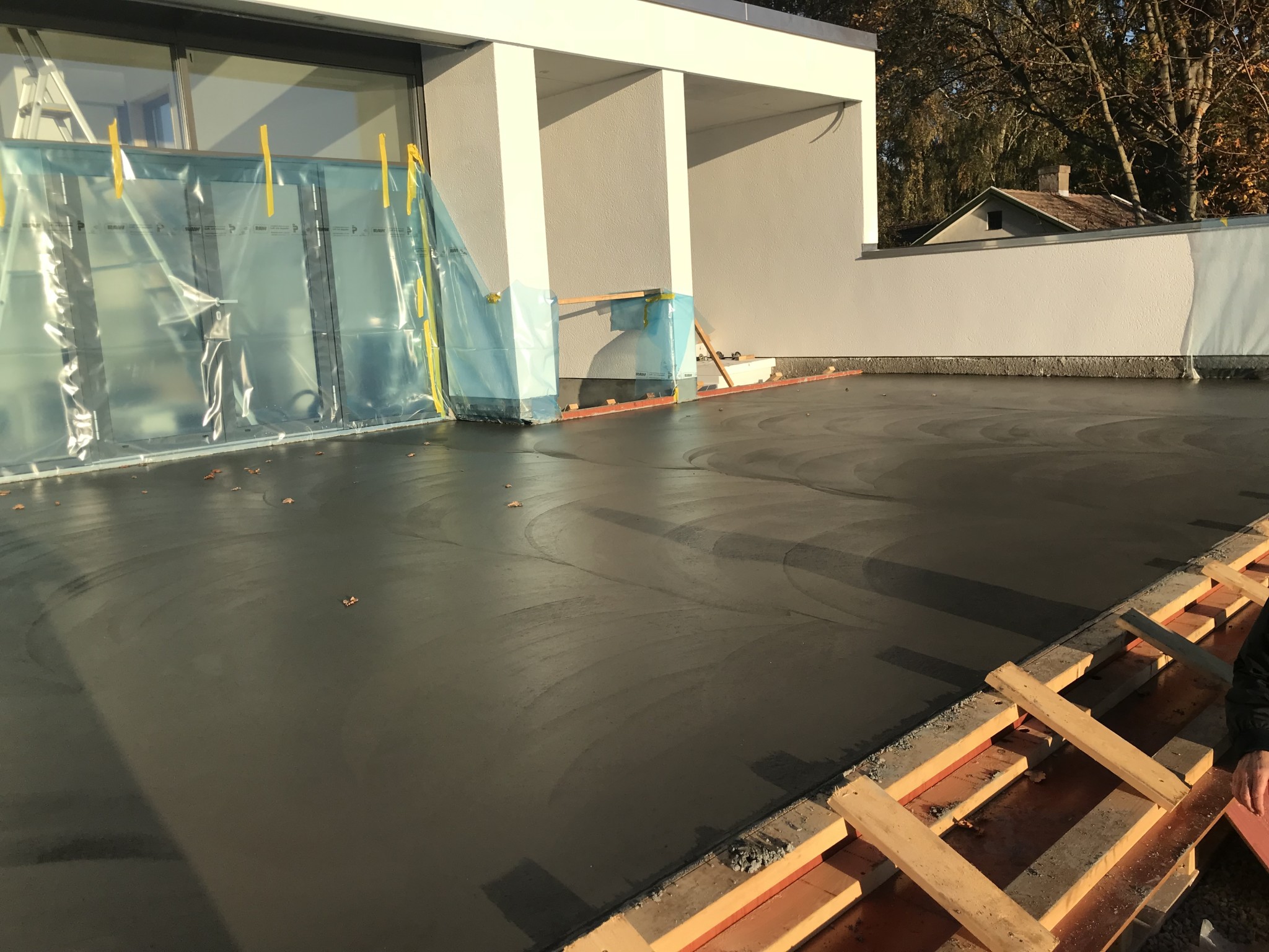

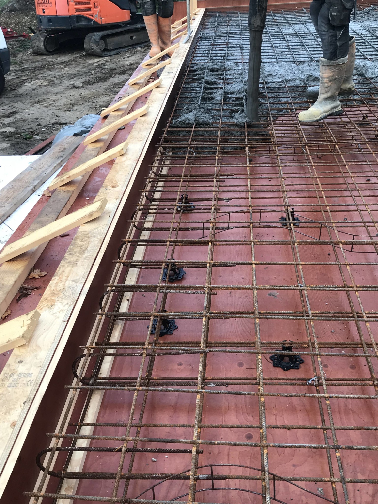

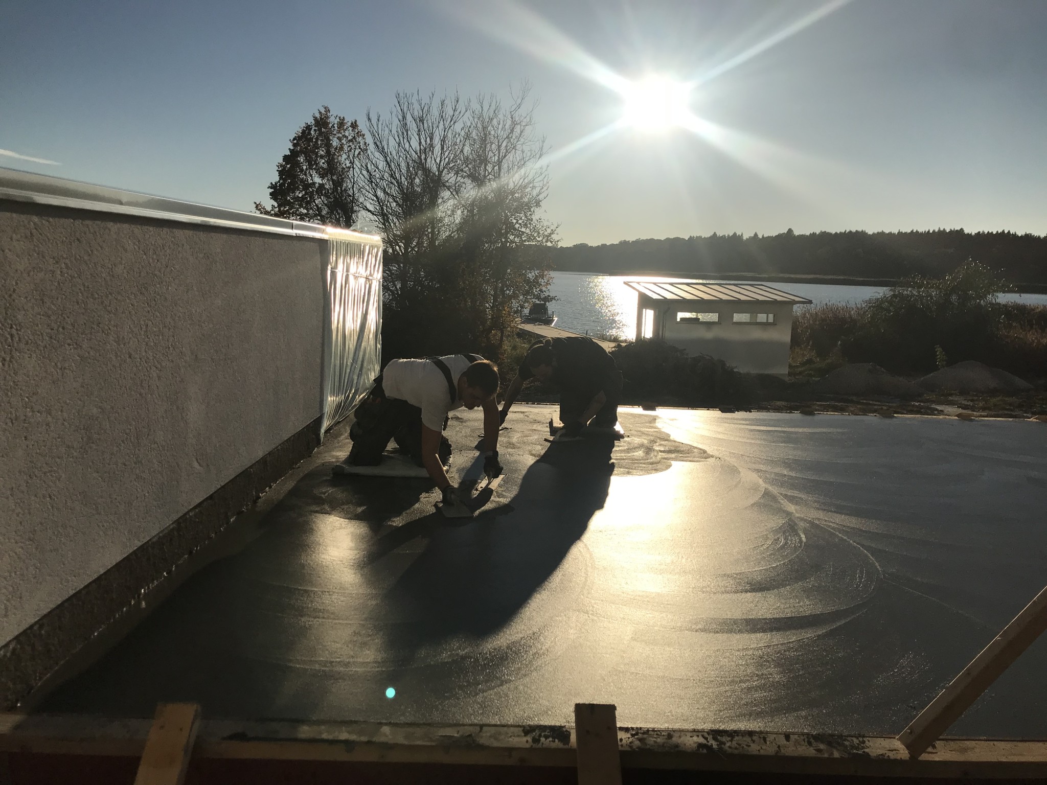

Vi gjöt en altan i betong på 110m2 när vi byggde huset, och det är inget vi ångrar, blev väldigt trevligt.
Fick göra fyra sågningar för att undvika sprickor och det gick bra, ytan är bara handstålad och inte slipad efteråt så den är inte för hal.
/Peter

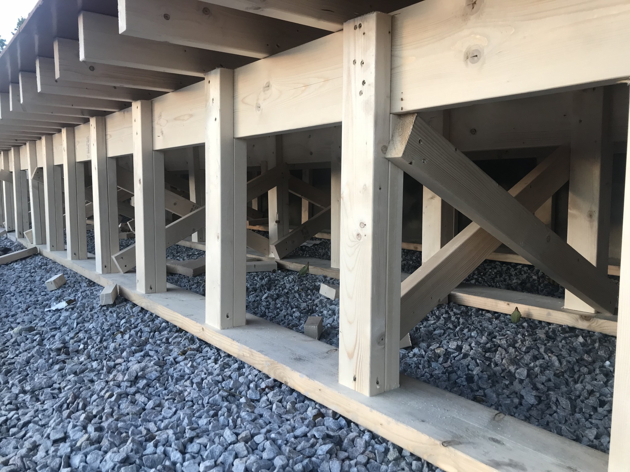

Jag använde L-stöd när vi byggde vår altan, då slipper ni hålla på med att bygga formar. Fungerar klockrent.
La in golvvärme och klinkers, samt inglasad.
