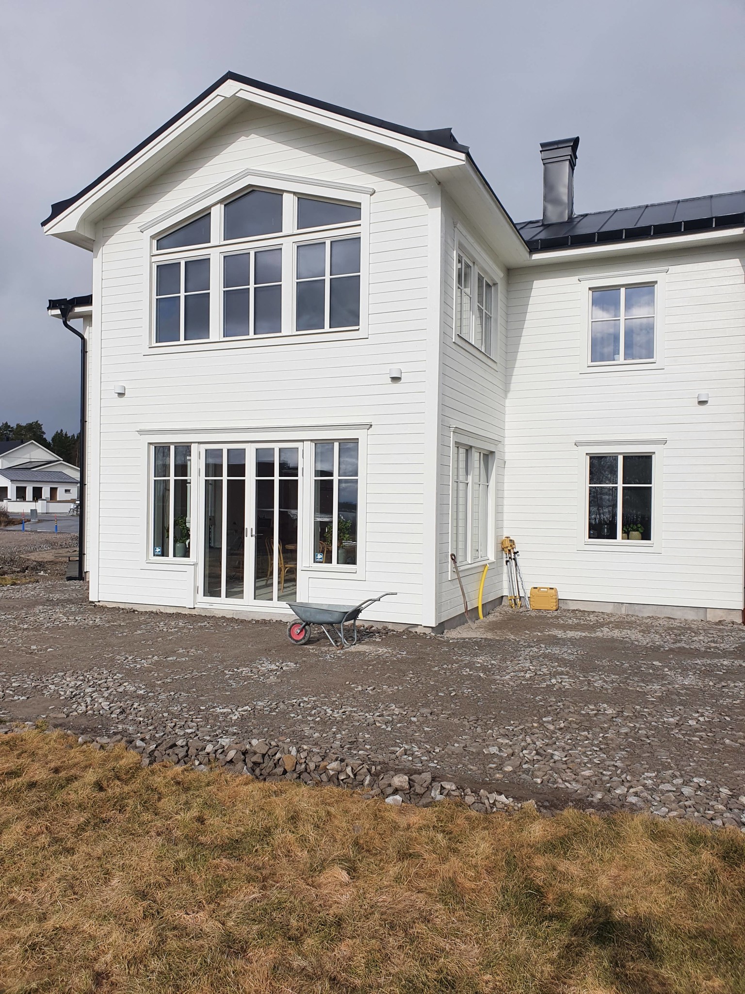

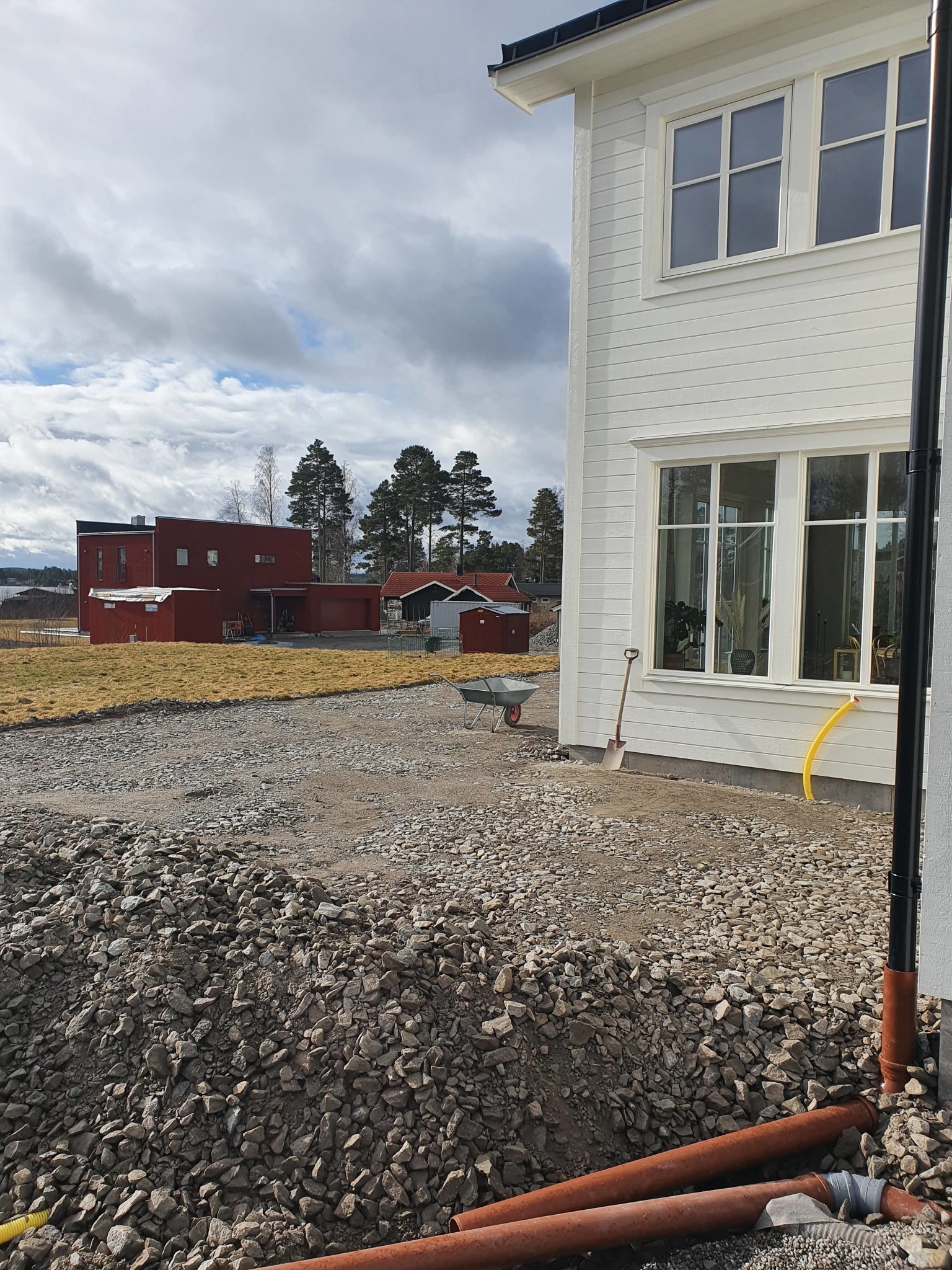

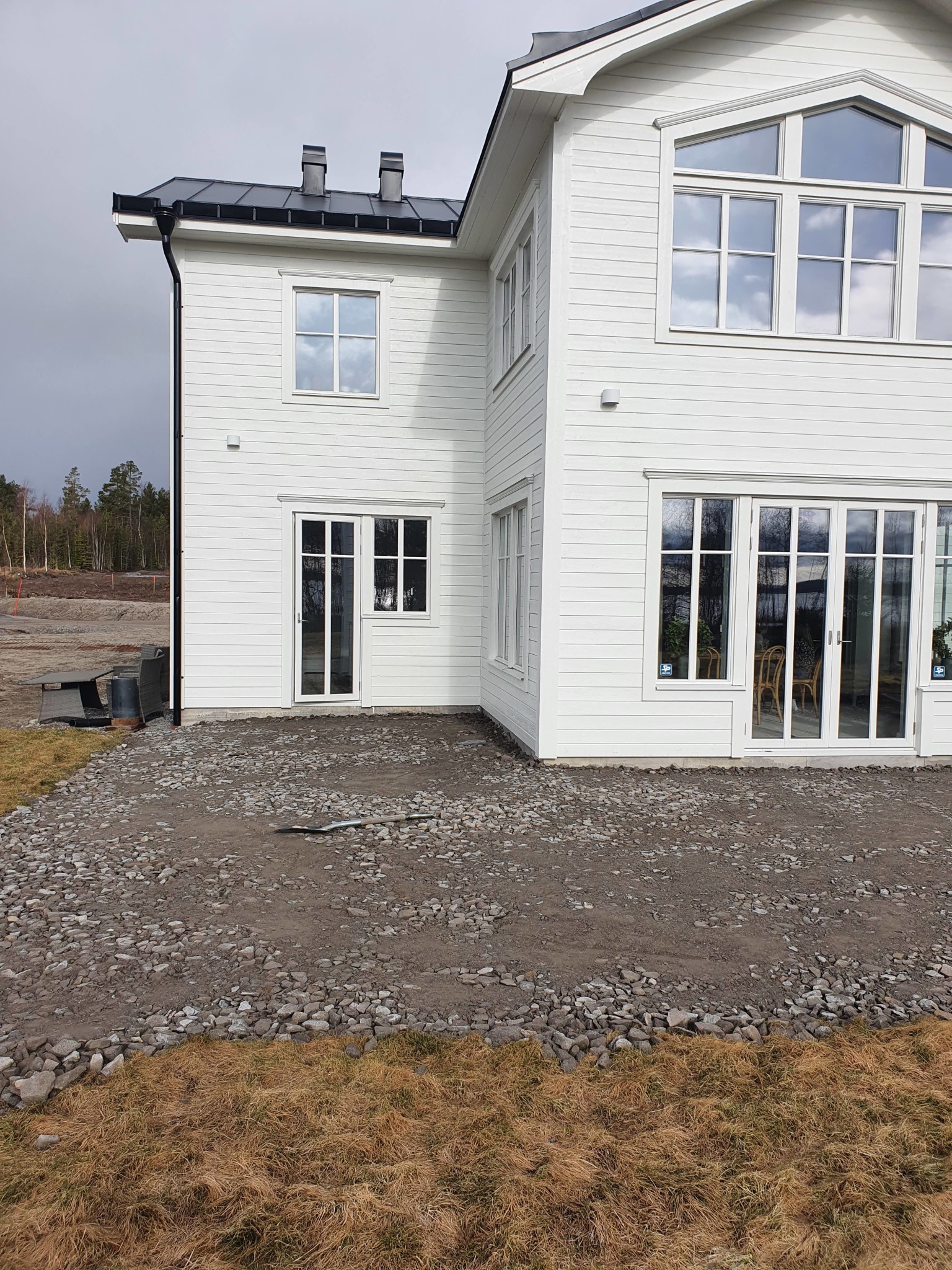

Vi är också i färd med att gjuta en en altan i betong. Jag tänkte mest be om lite tips och råd inför gjutning, jag har läst hela tråden, men kanske att någon har nåt tips utefter mina förutsättningar.
Altan kommer att bli ca 80-90 m2 stor.
- Den kommer att gjutas utan cellplast.
- Jag tänkte gjuta direkt mot husets kantelement med en tunn cellplast skiva som limmas(?) mot kantelementen. - Gjutningen kommer att ske i nivå strax under trösklar till altandörrarna.
- 10 cm tjock platta med armeringsmatta. Lite tips här kring armering i ytterhörn vore fint!
Vad tror ni om att blanda i 2-3% svart pigment?
Vilka redskap behöver jag för att få en rollad yta enligt bifogad bild?
Vad bygger jag formen av? Om man ska använda formplyfa, blir det väl en synlig skarv där plyfan möter nästa plyfa, men det kanske inte gör något? Det kommer bli 10 cm nivåskillnad ned till gräsytor.
Jag tänkte såga spår i betong när den härdat lite (dagen efter?) för att minimera sprickbildning kors och tvärs över plattan.
Många funderingar, men kanske att någon har något jag kan ta med mig inför gjutningen

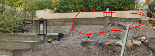

Såg att du murat upp med lecablock på sidorna och fyllt upp med cellplast innan du gjöt. Hur har du gjort med under lecablocken?
Är inne på samma lösning att mura upp en sarg som jag putsar. Och jag fyller upp med cellplast och gjuter platta. Tänker att jag gjuter en sockel att ställa blocken på. Men finns där en risk om jag inte får cellplast under? Hur gjorde du?
