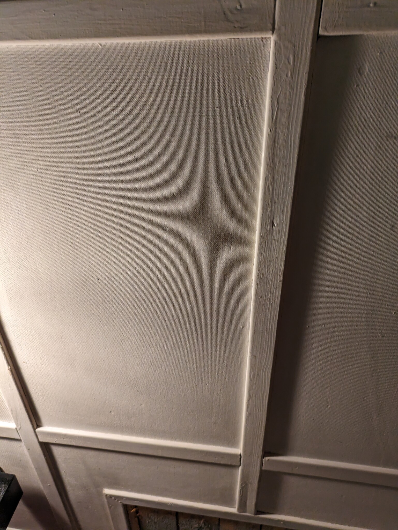

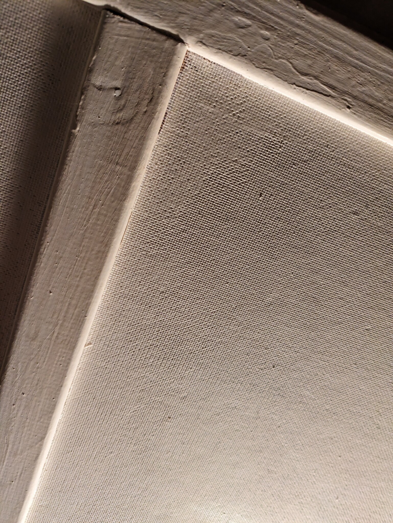

Innertaket på bilden är från hobbyrummet i vår källare. Huset är byggt på 50-talet. Kan ni se vilket material det är? Närbild på en canvasduk och träräm, detaljer av målning eller konstverk, fokus på textur och struktur.

Kort svar: nej.
Långt svar: nej, det går inte att se. Eternit användes förvisso ofta i innertak men då främst i pannrum och liknande.
Varför vill du veta det?
Det där ser ut som den icke släta sidan på vanlig masonit.
Stick kniven i den, antar att den är mjuk och inte hård => inte eternit.
Det är hårt... Är det inte masonit då om det inte är mjukt? Tycker det ser ut som att det är brunt under den vita färgen.

Någon form av fiber-skiva, typ inomhusvariant av tretex
Sophie B
Jo, masonit är hårt. Kanske menade personen det mjukare träfibermaterialet treetex.
Jag har personligen aldrig sett eternitplattor som ser ut sådär, så jag håller på masonit.
Någon typ av träskiva, pressad. Vara sig mycket ofarlig.
Det är baksidan på masonit
”Hårt” men inte hårt som ett betonggolv, eller hur? Om det dessutom är brunt under färgen så kan du vara säger på att det är masonit.
