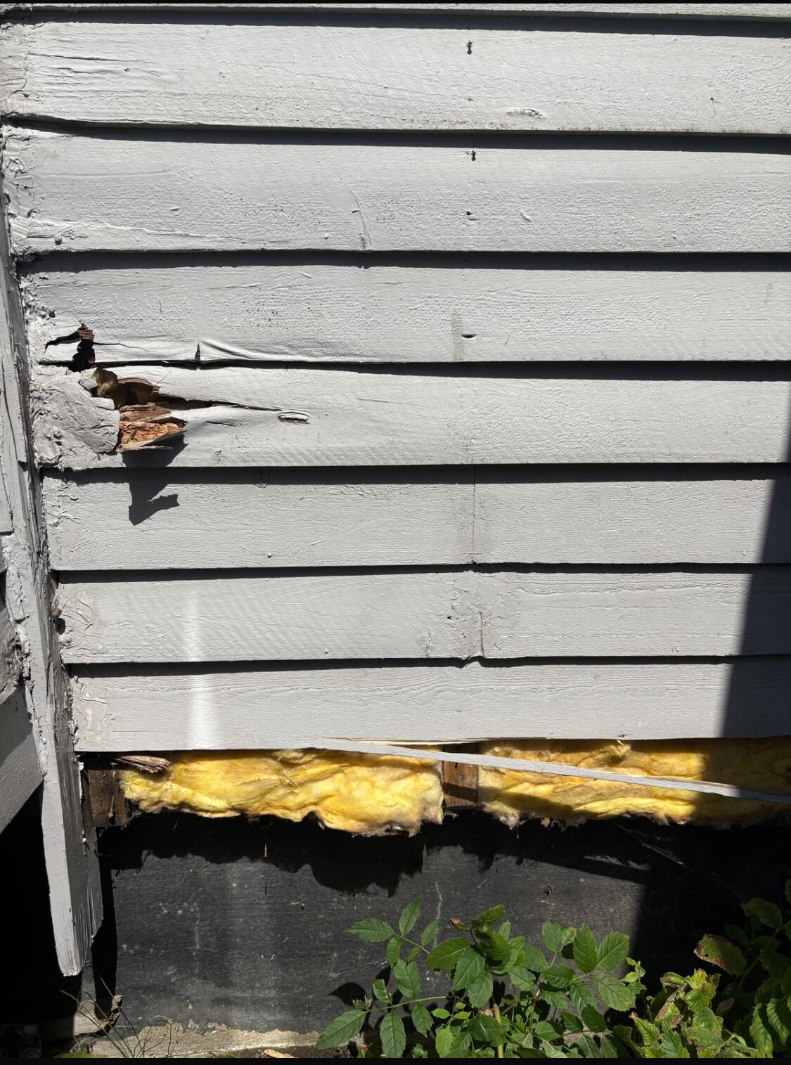

Vi har ett radhus med fjällpanel upp till fönstret. Denna behöver bytas då den blivit riktigt ankommen på sina ställen. Detta i söderläge i hörna mellan grannen och altanen. Under fjällpanelen ligger isolering och under det eternit. Radhuset är byggt 1960 och alla grannar har fortfarande sin eternit synlig, jag tror därför inte att det finns annan fasad under eterniten. Nu till frågan:
Hur bör vi byta på bästa sätt: går det att ta bort isoleringen till förmån för luftspalt? Jag betvivlar att vi får plats med båda delar och vi vill helst göra så liten åverkan som möjligt på eterniten.
  • Skadat träpanel på radhus med synlig gul isolering under. Skador på panelen visar behov av byte, vilket diskuteras i inlägg.

Okej, tror du inte att det behövs en luftspalt?
Ja, ni bör se till att det blir en luftspalt.
Med nuvarande konstruktion är det enbart en tidsfråga innan det blir stående fukt där igen.
Enstegstätade fasader fungerar inte.

Så du skulle rekommendera att vi river bort isoleringen och har en luftspalt istället?
Om det är alternativen, så blir det ett JA!
Jo och den får du genom att ta bort isoleringen.

Hur tjock isolering är det?

Finns det plats kan du sätta vindduk över isoleringen och sen 28x70 gles på reglarna sen panel på. Då har du 28 mm luftspalt och isolering. Men man får kolla hur det blir mot grannarna så det inte ser konstigt ut
Isolering, (vindskyddad av vindpapp), direkt bakom panelen är inget problem om man använder en fuktöppen färg istf den plastfärg som den befintliga panelen målats med.
Även den lösningen kommer få problem på sikt. Finns ingen som bygger hus på det viset idag.
Edit: Alla husfasader kommer få inträngande vatten utifrån och det kan hända om 1, 10 eller 30 år.
Ofta i anslutning till fönster eller (altan)dörr. Den ventillation som blir utan luftspalt är inte tillräcklig oavsett färgval för virket.
Man kan argumentera för att man har ett problem även med en tvåstegstätning i detta fall, men problemet blir mycket mindre och det är hela idén med luftspalten.
