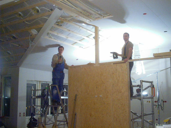

R robban #1 Medlem · 54 inlägg 11 jan 2008 21:00 robban Medlem 54 inlägg 11 jan 2008 21:00 #1 Hur fungerar det, någon som provat? Tips på hur man går till väga, tack!
ByggaNytt #2 Medlem · Stockholm · 2 715 inlägg 11 jan 2008 21:44 ByggaNytt Medlem Stockholm 2 715 inlägg 11 jan 2008 21:44 #2 Inga problem, jag körde med gipshiss i mina ryggåstak (15-30 grader). Det går att "tilta" gipsskivehållaren!
R robban #3 Medlem · 54 inlägg 11 jan 2008 22:35 robban Medlem 54 inlägg 11 jan 2008 22:35 #3 Räcker den ända upp i nocken eller får man palla upp? Har väl 4 meter upp...
ByggaNytt #4 Medlem · Stockholm · 2 715 inlägg 12 jan 2008 23:17 ByggaNytt Medlem Stockholm 2 715 inlägg 12 jan 2008 23:17 #4 Jag hade 3,9 och då får man hyra en högmodell på ex. Cramo, den tog över 4 meter så det är lugnt!
