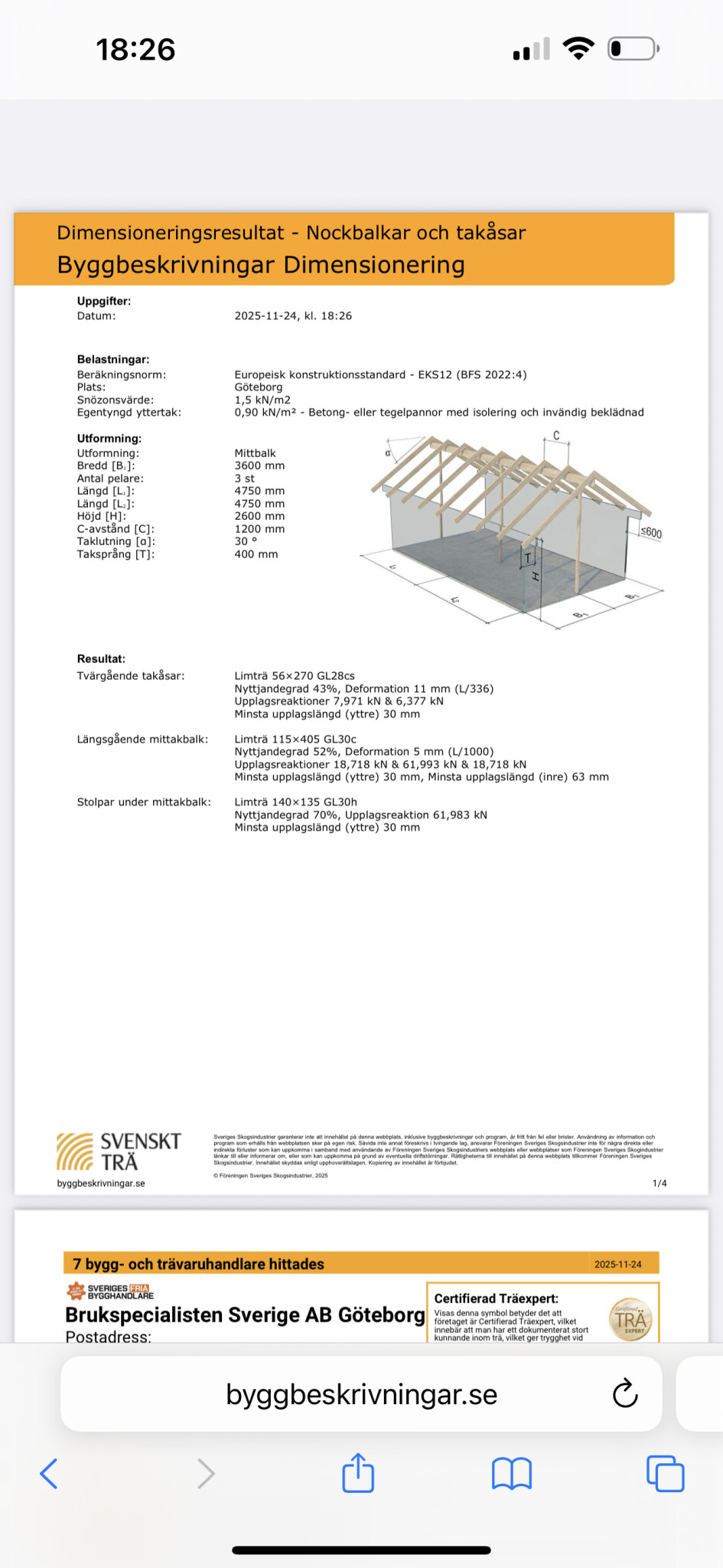

Vi ska lägga om taket i vår och jag har några funderingar som jag hoppas att någon här kan hjälpa mig med.
Taket är ett ryggåstak med nockbalk i limträ 115×405 mm som spänner 9,5 m mellan gavlarna. Takåsarna är 45×220 mm C24, c/c 1200 mm, och spänner cirka 4,2 m i 30° lutning.
Idag ligger det shingel på taket, men vi vill byta till betongpannor för att få större flexibilitet inför en kommande utbyggnad samt framtida takkupor.
När jag räknar på de nya lasterna verkar det som att takåsarna behöver bytas till limträ 56×270.
Min fråga är:
Kan det räcka att förstärka de befintliga 45×220 C24 med ytterligare en likadan för att uppnå tillräcklig bärförmåga? Är det bättre att i så fall lägga dessa c/c 600 mm (eller dubbla åsar på c/c 1200)?
Alla erfarenheter och synpunkter uppskattas!
  • Dimensioneringsrapport för tak med illustration och specifikationer för nockbalkar och takåsar i limträ enligt Europeisk konstruktionsstandard.
