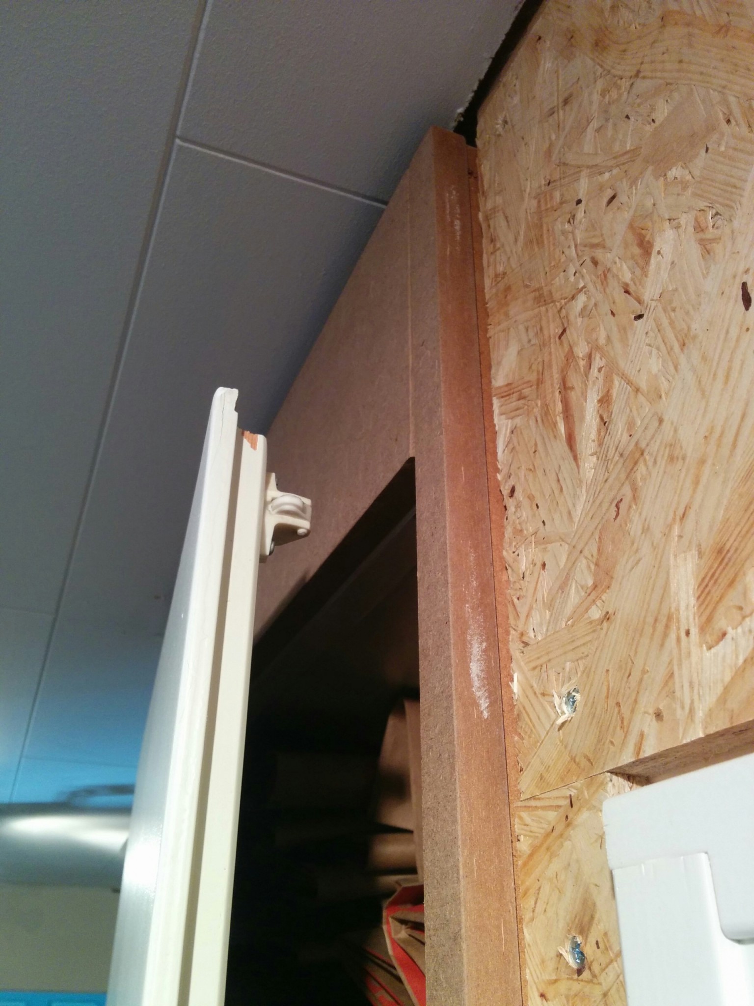

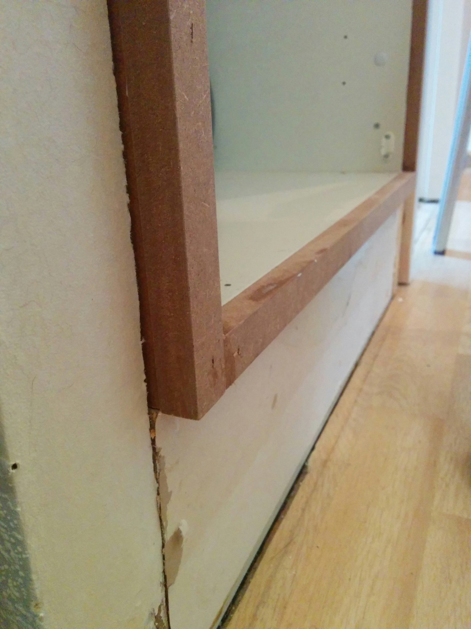

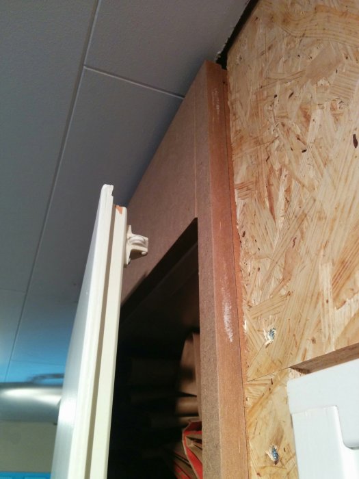

F flaektrem #6 Husägare · Västmanland · 306 inlägg 2 aug 2015 18:59 flaektrem Husägare Västmanland 306 inlägg 2 aug 2015 18:59 #6 Jag löste det såhär istället. En annan garderob på bilden men dom är lika. Tror det blir den mest slimmade lösningen. Inloggade ser högupplösta bilder Logga in Skapa konto Gratis och tar endast 30 sekunder Inloggade ser högupplösta bilder Logga in Skapa konto Gratis och tar endast 30 sekunder
